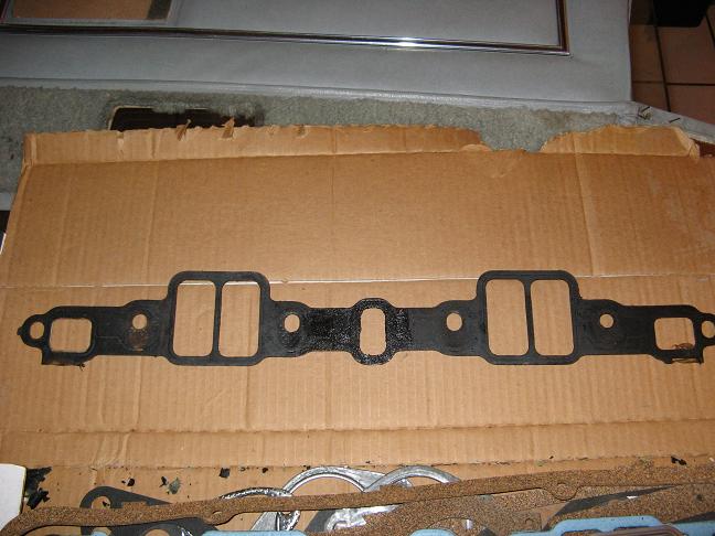

Aujourd'hui j'ai un p'tit souci de joints. Mon dealer ;) m'a envoyé les joints d'admission parmi la pochette et je saisis pas trop le montage.

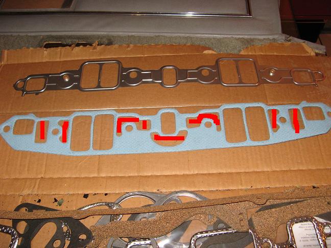

A l'origine il n'y avait qu'un seul joint de type standard par côté et voilà que j'en ai 2. Un normal et un autre en métal.
Comment je dois monter ça ? Dois-je mettre celui en métal côté culasse ou côté pipe d'admission. Dois-je mettre les 2 en fait ou juste celui en bleu ?
Dans celui en métal il y a des nervures. Dans quelle sens vont-elles ? le joint bleu est bombé d'un côté et plat de l'autre. Dans quel sens va t-il également.
En fait entre le fait qu'il y a 4 joints avec des côté piles différent des côtés face, cela me fait.........heu beaucoup de combinaisons possibles.
Help me !!!! Chuis perdu !! B)
le joint d'origine:

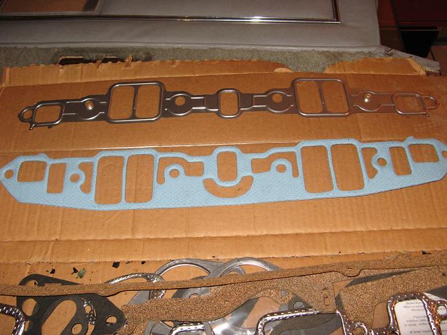

les nouveaux :) :

C'est d'autant plus louche car si on regarde bien, c'est le joint métallique qui correspond le plus tandis que le bleu comporte des ouvertures supplémentaires qui ne servent à rien.
Le prob c'est que le joint métal est rès fin. je me demande si l'autre n'est pas à mettre du côté pipe admission comme une sorte de tampon ??
Dans les kits de joints il y a souvent des joints qui ne servent à rien : quand il y a eu plusieurs versions ils mettent toutes les versions possibles pour que ça convienne à tout le monde et pour ne pas multiplier leurs références.
Pour ce genre de question, il serait bien de préciser le moteur et la voiture :wub:
Je devine que c`est pour ton Lebaron 318 ci 1978 ?
J`ai un copain spécialiste Mopar, je m`informe et te donne la réponse ;)
impec les mecs, on à trouvé. le bossage se montait bien vers la pipe mais avec le bleu par dessus. des petits ergots guidant celui-ci. :wub:
