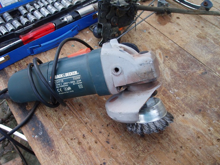

Cal3b Posté(e) le 24 mars 2009 Signaler Posté(e) le 24 mars 2009 Attention avec les brosses à fils torsadés à ne pas trop appuyer sur la PA vous risquez de limer les N° de cylindres... On m'a aussi déconseillé le sablage à cause des grains qui peuvent rester si ce n'est pas correctement nettoyé après.. ( mais bon, j'aurai préféré le faire quand même.. ) Je suppose que les vis au dessous des PA servent au nettoyage ? J'en ai 4 sur ma PA de 500ci mais j'arrive pas à les dévisser tellement elles sont collés par la merde.. Citer
