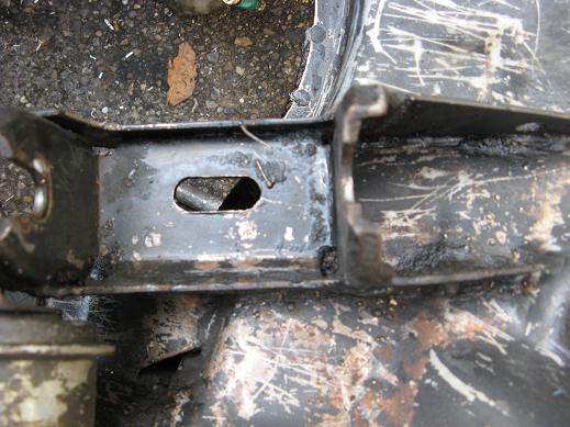

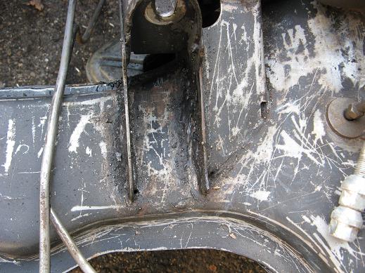

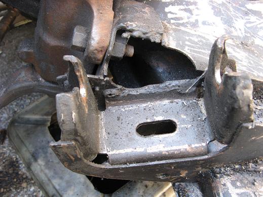

Lolo Posté(e) le 15 mars 2009 Signaler Partager Posté(e) le 15 mars 2009 Salut la dream-team, En nettoyant le compartiment moteur j'ai découvert sous les 3 cm de graisse des soudures suspectes au niveau des fixations moteurs . avez-vous déjà vu ce genre de soudure ? on voit même des restes de fils de soudure dans tous les sens. Je sais que les ricains sont pas du genre à s'emmerder avec les finitions (surtout si ça se voit pas) mais là j'ai un doute. ça pue la réparation de saguoin tout ça ! . Alors Choc ou pas ? that's the question. Merci d'avance Citer Lien vers le commentaire Partager sur d’autres sites Plus d'options de partage...
Fanamc Posté(e) le 15 mars 2009 Signaler Partager Posté(e) le 15 mars 2009 Ce n`est pas d`origine et c`est horriblement mal fait, par contre ça semble être fait depuis assez longtemps. Citer Lien vers le commentaire Partager sur d’autres sites Plus d'options de partage...
BURN666 Posté(e) le 15 mars 2009 Signaler Partager Posté(e) le 15 mars 2009 C'est le moteur d origine?Si non ,ca pourrait expliquer la pose d autres pattes de fixation. Citer Lien vers le commentaire Partager sur d’autres sites Plus d'options de partage...
Lolo Posté(e) le 15 mars 2009 Auteur Signaler Partager Posté(e) le 15 mars 2009 Apparament oui la carte grise est en 30 CV donc V8 318. Citer Lien vers le commentaire Partager sur d’autres sites Plus d'options de partage...
Le Go 51 Posté(e) le 15 mars 2009 Signaler Partager Posté(e) le 15 mars 2009 en effet c'est tres laid mais apparement efficace . pourtant nous savons et pas seulement de marseille qu'une soudure laide est une soudure qui ne tiend pas mais pour le coup celles ci font exeption a la regle . mais perso j'essaierais de faire quelque chose . Citer Lien vers le commentaire Partager sur d’autres sites Plus d'options de partage...
Fanamc Posté(e) le 15 mars 2009 Signaler Partager Posté(e) le 15 mars 2009 Il faut dire aussi que les années 70 n`étaient pas des bonnes années pour l`acier chez les américains, l`acier de cette époque est plutôt tendre et a tendance à ce déchirer, donc c`est peut être une réparation de fortune........... Citer Lien vers le commentaire Partager sur d’autres sites Plus d'options de partage...
Lolo Posté(e) le 15 mars 2009 Auteur Signaler Partager Posté(e) le 15 mars 2009 En effet, c'est possible que les supports moteur ont été ressoudés, je n'ai pas trouvé d'autre soudures de ce type dans le compartiment moteur. Je vais attendre demain pour disquer ces soudures (aujourd'hui c'est dimanche, je vais me prendre des plombs dans le c*l). J'espère ne pas avoir d'autre mauvaises surprises Citer Lien vers le commentaire Partager sur d’autres sites Plus d'options de partage...

Tof Posté(e) le 1 avril 2009 Signaler Partager Posté(e) le 1 avril 2009 Pas sur pas sur , sur le berceau 6 cylindresde la dart j'avais à peut pres les memes défaults de soudure pourtant garantie d'origine à 99% ... Citer Lien vers le commentaire Partager sur d’autres sites Plus d'options de partage...
Baz Posté(e) le 1 avril 2009 Signaler Partager Posté(e) le 1 avril 2009 Sur la bird j'avais remarqué ces morceaux de fil de soudures restés accrochés aussi. Citer Lien vers le commentaire Partager sur d’autres sites Plus d'options de partage...
Vaihlor Posté(e) le 1 avril 2009 Signaler Partager Posté(e) le 1 avril 2009 Moi aussi sur la Monte la plaprt des "grosses" soudures (genre châssis) gardent pleins de fils apparents Citer Lien vers le commentaire Partager sur d’autres sites Plus d'options de partage...
MuscleCar Posté(e) le 2 avril 2009 Signaler Partager Posté(e) le 2 avril 2009 +1 même sur la chevelle je crois me rappeller un endroit sur le châssis ou il y avait un bout de fil vers l'intérieur...faut croire que les ricains ne s'emmerdaient pas avec les détails comme ceux la !!!! Citer Lien vers le commentaire Partager sur d’autres sites Plus d'options de partage...
Tbird61 Posté(e) le 2 avril 2009 Signaler Partager Posté(e) le 2 avril 2009 que la soudure ne soit pas belle c'est un classique mais par contre la presence de fil de soudure est louche nettoie tout ça et refait un cordon joli et basta Citer Lien vers le commentaire Partager sur d’autres sites Plus d'options de partage...
