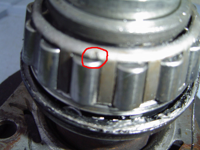

Eric_35 Posté(e) le 23 février 2009 Signaler Partager Posté(e) le 23 février 2009 Voila, le week end dernier suite à une fuite d'huile de pont au tambour AR coté passager j'ai démonté l'arbre de pont correspondant. Avant de sortir l'arbre j'ai pu constater que le joint spi avait souffert. Je précise qu'il s'agit d'un pont "Olds" donc pas de "C clips" pour tenir l'arbre dans le différentiel, il est juste emmenché dans les canelures du satelite coté diff et coté tambour boulonné à la trompette du pont par une plaque qui se trouve entre le joint spi et la piece ou est boulonnée la roue. Voila ce que j'ai trouvé en sortant l'arbre de pont et après avoir dégagé la cage extérieure du roulement qui elle était resté dans la trompette du pont. Cet anneau de métal était partiellement écrasé entre la cage extérieure du roulement et les cones de ce dernier. Citer Lien vers le commentaire Partager sur d’autres sites Plus d'options de partage...

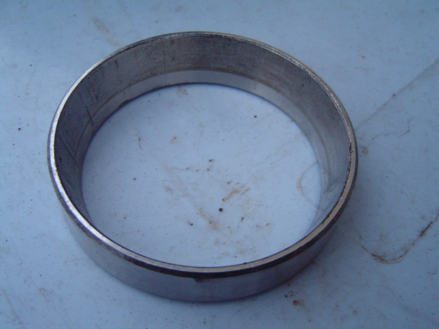

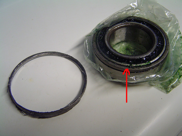

Eric_35 Posté(e) le 23 février 2009 Auteur Signaler Partager Posté(e) le 23 février 2009 Le reste des photos : Une photo du roulement neuf avec la fleche pointant sur ce que je pense etre l'anneau que j'ai retrouvé écrabouillé. La cage extérieure semble marquée. Certains des cones ont souffert. La cage intérieur du roulement a souffert à cet endroi Quelqu'un a t'il une idée de la cause du carnage en sachant que les roulements avaient été refait il y a à peu prés 4 ans et que la voiture depuis avait été immobilisé environ deux ans, donc grosso modo ils ont pas plus de 3 / 4000 bornes. Citer Lien vers le commentaire Partager sur d’autres sites Plus d'options de partage...
Kurios Posté(e) le 23 février 2009 Signaler Partager Posté(e) le 23 février 2009 Mauvaise qualité de roulement, serrage trop important ou début de grippage suite à arrêt prolongé, ou plusieurs causes à la fois, ou complètement autre chose... Citer Lien vers le commentaire Partager sur d’autres sites Plus d'options de partage...

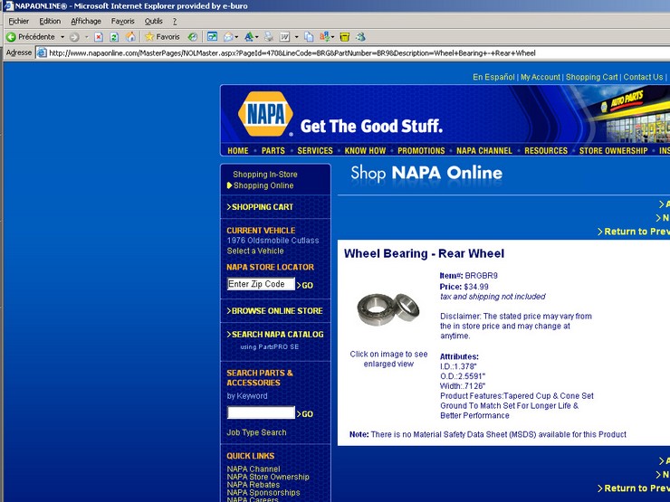

Eric_35 Posté(e) le 24 février 2009 Auteur Signaler Partager Posté(e) le 24 février 2009 Je serais porté à croire que le roulement avait été monté avec un marteau et un ciseau à froid ou un gros tournevis, donc abimé lors de l`installation Perdu.... monté à la presse par mon pote Patrice au garage Jaguar ou il travaille. Pour Baron : copie d'écran de chez NAPA ou j'ai commandé mes roulements. Ce soir je te scanerais la page du service manual expliquant le montage. La copie d'écran de chez napa est pas trop lisible, je te joint l'URL de la page: http://www.napaonline.com/MasterPages/NOLM...ng+-+Rear+Wheel Tu peux y lire dans Current vehicle: 1976 Oldsmobile Cutlass WHEEL BEARING - REAR WHEEL Product features : Tapered Cup & cone set Citer Lien vers le commentaire Partager sur d’autres sites Plus d'options de partage...
le Baron Posté(e) le 24 février 2009 Signaler Partager Posté(e) le 24 février 2009 ouais ben justement, regardes bien la photo, c'est un roulement droit avec la bague de retenue dont je parlais, le tout doit être mis à la presse comme j'avais dit... je ne vois pas pourquoi on t'envoie des roulements coniques... envoies NAPA à la merde, va chez SKF avec les coordonnées suivantes : I.D.:1.378" --> ça fait 35 mm de diamètre intérieur O.D.:2.5591" --> 65 mm diamètre extérieur Width:.7126" --> 18,1 mm de large et tu l'auras, ton roulement mets nous des tofs du bout de ton demi-arbre, là ou le roulement vient se mettre TSHAW ! Laurent Citer Lien vers le commentaire Partager sur d’autres sites Plus d'options de partage...
Eric_35 Posté(e) le 25 février 2009 Auteur Signaler Partager Posté(e) le 25 février 2009 ouais ben justement, regardes bien la photo, c'est un roulement droit avec la bague de retenue dont je parlais, le tout doit être mis à la presse comme j'avais dit... Le descriptif correspondant à la photo fait référence à un roulement conique, en tout cas c'est bien ce roulement que j'ai reçu. Product features : Tapered Cup & cone set je ne vois pas pourquoi on t'envoie des roulements coniques... mets nous des tofs du bout de ton demi-arbre, là ou le roulement vient se mettre Avec ou sans le roulement et la bague de maintient montés ?..... Pour l'instant le roulement est encore dessus vu que mon pote est en congé il faut que j'attende la semaine prochaine qu'il reprenne le boulot pour l'extraire et represser le nouveau roulement et sa bague de maintient. TSHAW ! Laurent Citer Lien vers le commentaire Partager sur d’autres sites Plus d'options de partage...

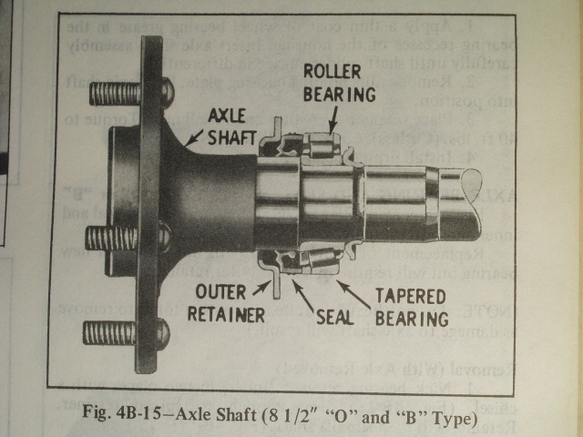

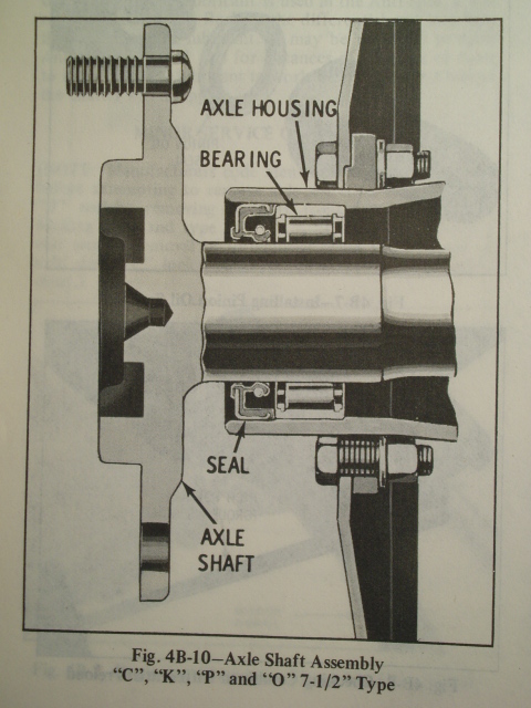

Phil Posté(e) le 26 février 2009 Signaler Partager Posté(e) le 26 février 2009 Les Oldsmobile '76 peuvent avoir deux sortes de ponts : Le 7" 1/2 (types C, K, P et O), avec roulements de roues droits. Le 8" 1/2 (types O -encore- et B ) : l'image montre une moitié de roulement droit, l'autre moitié conique je ne connais pas de roulement moitié droit, moitié conique donc je suppose que ça signifie que les deux pouvaient être montés. En cas de roulements coniques, le couple de serrage est 40 ft.lb pour les Cutlass, 60 ft.lb pour les full-size. [source : shop manual Oldsmobile 76] Quand on saura le type de ton pont, on saura si Baron sera seul en scène ou non Citer Lien vers le commentaire Partager sur d’autres sites Plus d'options de partage...
le Baron Posté(e) le 26 février 2009 Signaler Partager Posté(e) le 26 février 2009 Beuh ! ça sent le caca, on dirait ! J'espère qu'après Bercy, je serai encore en état de devenir petit rat à l'Opéra de Paris et sinon, comment ça se serre, un roulement conique pareil ? j'aimerai bien apprendre en tout cas, si les deux roulements sont compatibles sur le même pont, j'irai pour un roulement droit, aucun serrage aléatoire nécessaire. Biscotte si tes roulements sont fusillés, c'est parce qu'ils ont chauffé--> serrage trop important... la première fois de ma vie que je vois ça ! heureusement que GM a dissous Oldsmobile, ça valait mieux pour tout le monde ( et surtout pour moi, ce sera ma vengeance, héhé ) TSHAW ! Oncle Baron ( le celui qui va un jour passer à la populaire française des années 30, c'est sûr ...) Citer Lien vers le commentaire Partager sur d’autres sites Plus d'options de partage...
Eric_35 Posté(e) le 26 février 2009 Auteur Signaler Partager Posté(e) le 26 février 2009 En cas de roulements coniques, le couple de serrage est 40 ft.lb pour les Cutlass, 60 ft.lb pour les full-size. [source : shop manual Oldsmobile 76] Quand on saura le type de ton pont, on saura si Baron sera seul en scène ou non Mon pont est du type "O" avec 8-1/2 ring gear et après avoir lu et relu le service manual et le haynes j'en arrive à la meme conclusion que toi, à savoir que les deux montages sont possibles. Par contre si on monte un roulement conique il y a une procédure à respecter. Il faut installer le roulement de manière à ce que les inscriptions du constructeur soient lisibles après montage voir Fig 4B-22 du pdf. ( c'est bien de cette maniére que mon roulement avait été monté). Pour Le Baron, éffectivement dans ce cas, à choisir je pense que je vais monter un roulement à rouleaux cylindriques... 001.pdf Citer Lien vers le commentaire Partager sur d’autres sites Plus d'options de partage...
le Baron Posté(e) le 26 février 2009 Signaler Partager Posté(e) le 26 février 2009 Pour Le Baron, éffectivement dans ce cas, à choisir je pense que je vais monter un roulement à rouleaux cylindriques... si tu veux la paix, c'est ce qu'il faut faire... je n'en reviens toujours pas pourquoi ils ont adopté ce genre de montage. Les seuls roulements extérieurs coniques que je connaissais sur un pont arrière étaient montés sur les ponts "full floating", ou le demi arbre se démonte avec la roue en place, mais c'est le genre de montage qu'on trouve sur les pick-ups "Dooleys", pas sur des cacahuètes style Cutlass (ou Chevelle comme la mienne). TSHAW ! Oncle Baron Citer Lien vers le commentaire Partager sur d’autres sites Plus d'options de partage...
