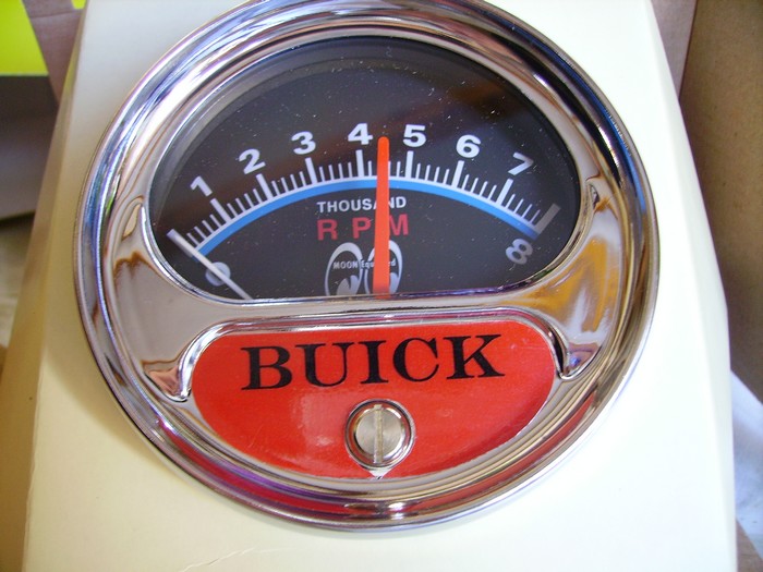

j'ai fait de la découpe ce jour, avec du vénilia autocollant rouge et du noir.
les autocollant posé sur mon filtre a air chromé :super:
un autocollant que j'ai imprimé pour mon compte tour, car les lettre trop petite pour les découper.

les autocollant posé sur mon filtre a air chromé :angry:

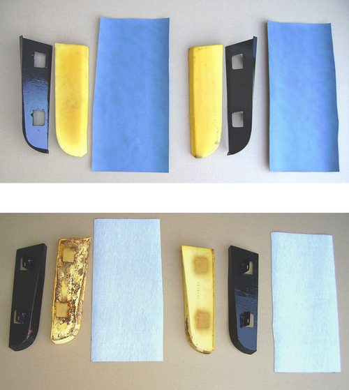

la suite des travaux :

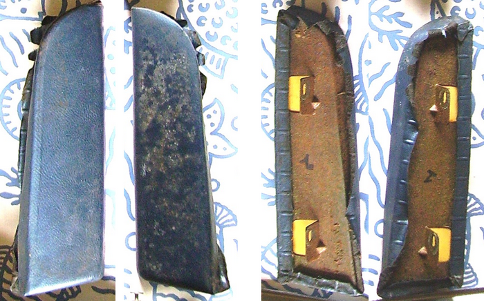

les accoudoirs arrière dans l'état : décoller, crasse, déchirure sur les coins, tôle rouillé.
le démontage, grattage, tôle traité a l'antirouille puis peinture noir antirouille, les mousses d'origine en très bonne état puis les nouveaux morceau de vinyl découpé sur du nouveau vinyl d'origine GM année 60-70 que j'ai trouvé au usa " le grain est identique ,la couleur est légèrement plus clair que le vinyl sur la voiture sachant que 44 ans on passé , les vinyl de la voiture on noirci.
Collage a la néoprène de la mousse sur la tôle puis du vinyl ( pour réaliser des forme arrondi, sans avoir de pointe, plie.. le vinyl doit être manipulé a bonne température " au soleil" ou il peut etre aidé avec un décapeur thermique pour le détendre :megatop: cependant sur l'envers quelques découpe on quand même du être réalisé :blink:
