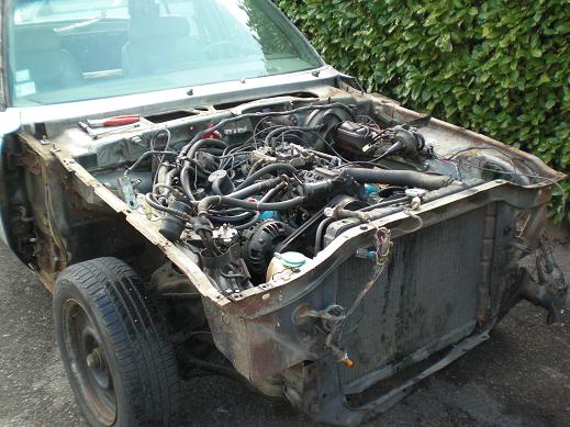

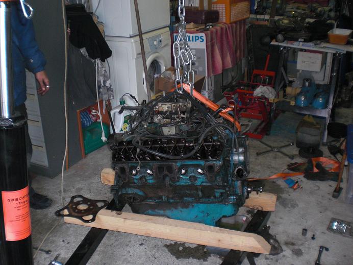

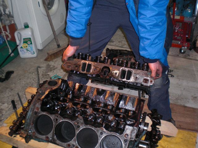

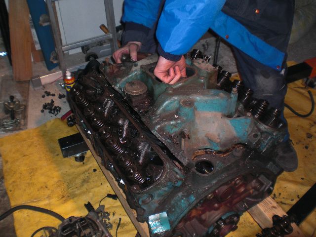

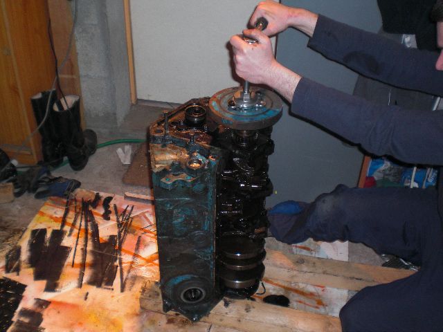

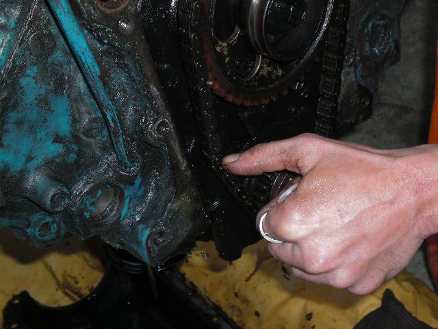

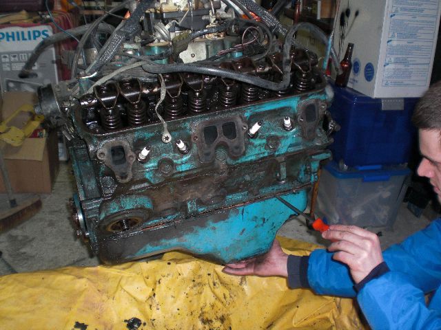

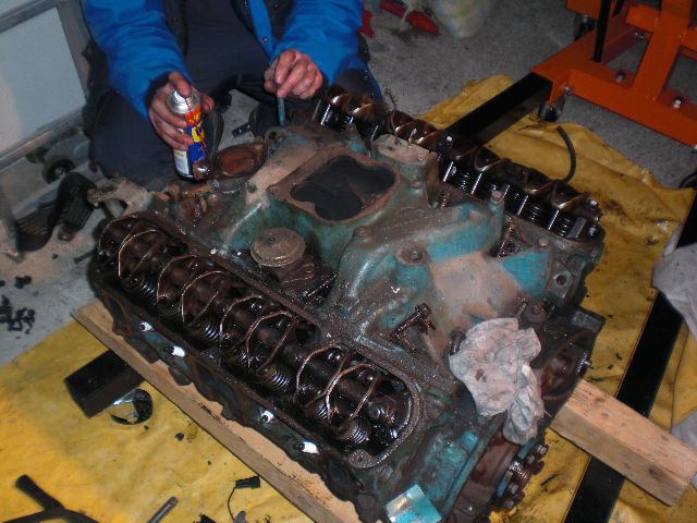

Baz Posted February 23, 2009 Report Share Posted February 23, 2009 Fait gaffe a bien étiqueter toutes les pièces, même si tu les remplace par du neuf, on ne sais jamais. Essaye de te procurer un bâti moteur digne de se nom, ce sera bien plus confortable pour bosser ... Si tu as la place est les moyen, je te suggères ça, sinon prend un modèle classique. Pour l'accrocher tu auras besoin de vis costaud (grade 8 au moins) ... Et bonne bourre pour le nettoyage Quote Link to comment Share on other sites More sharing options...

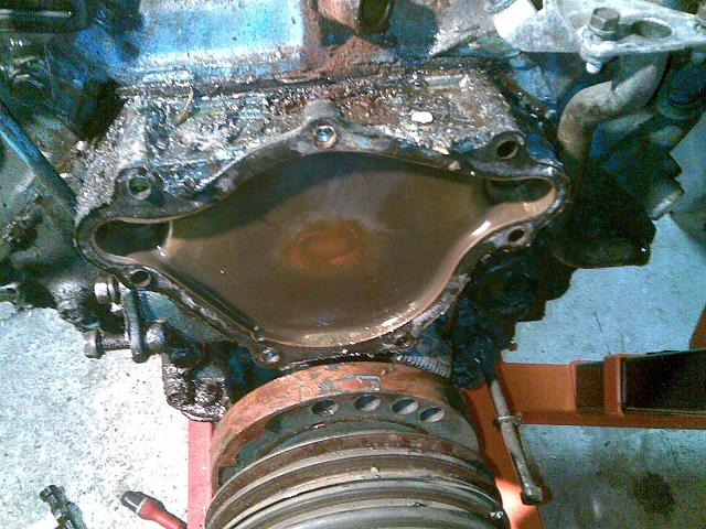

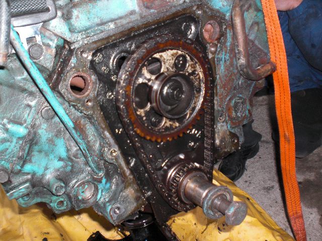

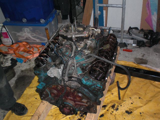

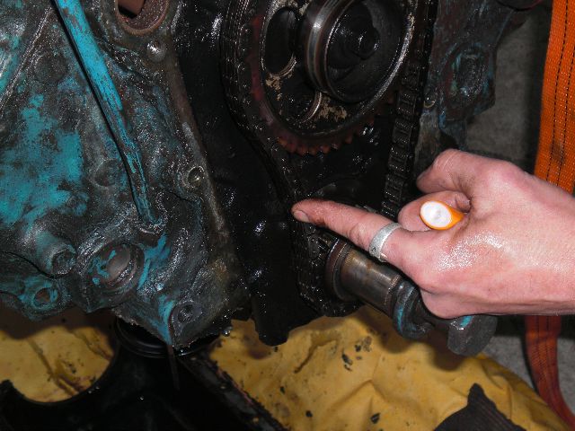

Lolo Posted February 23, 2009 Author Report Share Posted February 23, 2009 Suite... Vous remarquerez le jeu de la chaine ! Mon premier V8... Quote Link to comment Share on other sites More sharing options...

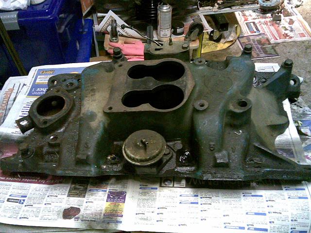

Lolo Posted February 23, 2009 Author Report Share Posted February 23, 2009 Très juste Baz j'essaye également de prendre un max de tofs pour me reperer surtout au niveau du carbu ou il y à une foret de tuyaux Pour le bati je pense que je n'aurais pas le choix que d'en acheter un mais en ce moment les finances sont à la ramasse En plus mon petit doit m'a dit que le modèle de base faisait un peu la gueule quand on lui mettait bloc de ponpon ... Le problème c'est la place comme on peut le voir. chais plus ou mettre les pièces C'est t'y pas mignon ça ? c'est des grands sentimentaux chez Chrysler en fin de compte....même s'ils virent leur personnel à tour de bras en ce moment.... Mon petit système D de classment... Nettoyage ?? Boaf si peu et enfin la tof qui me fait le plus peur: C'est tout pour aujourd'hui, la suite bientôt... Quote Link to comment Share on other sites More sharing options...

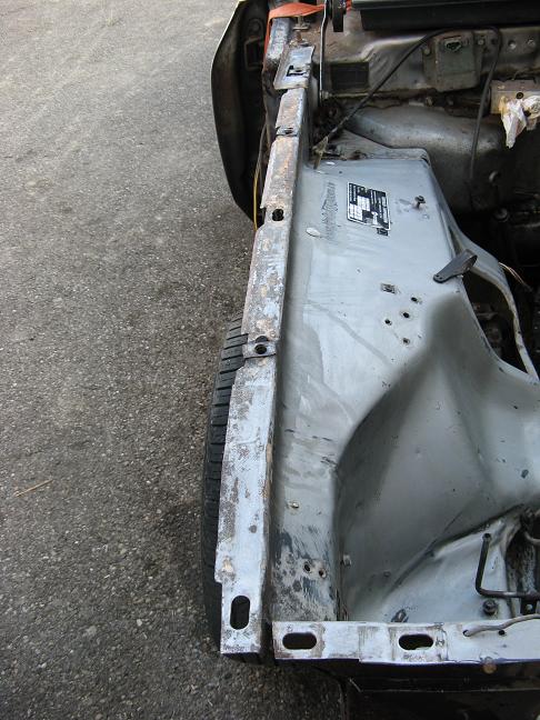

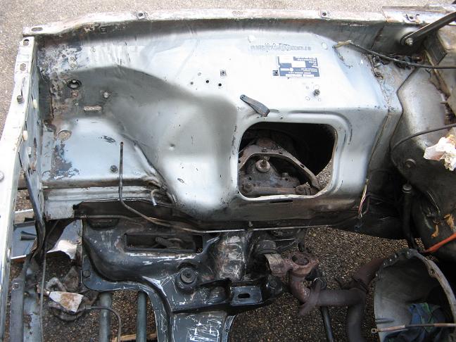

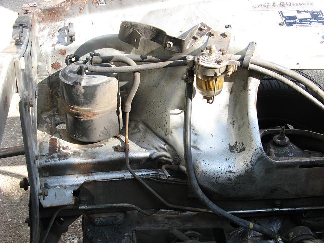

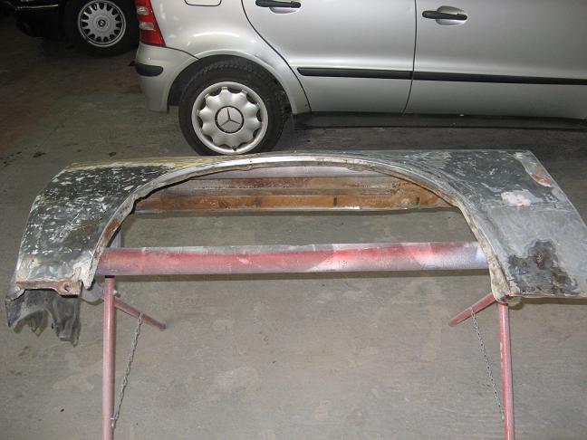

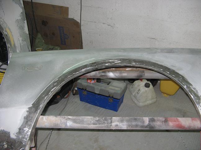

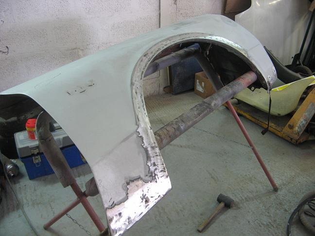

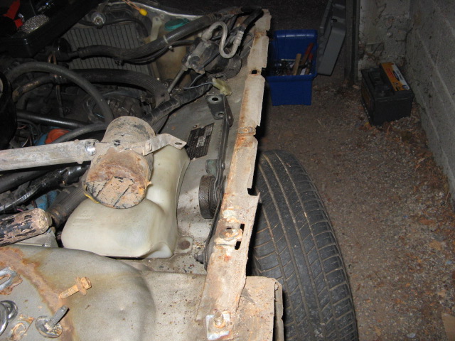

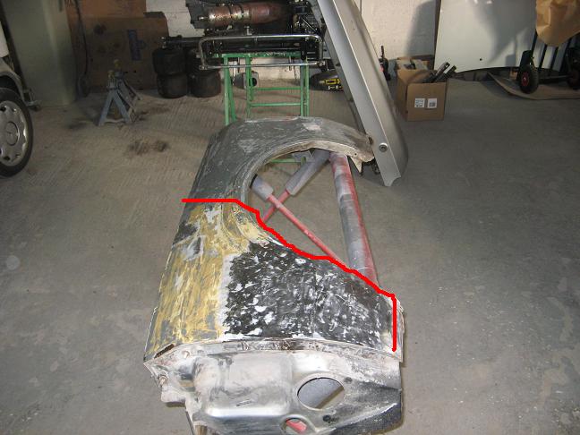

Lolo Posted February 27, 2009 Author Report Share Posted February 27, 2009 Et me revoilou pour la suite des aventures... alors ces derniers jours j'ai changé (encore) de direction dans l'exécution des travaux. En fait je sais que ce n'est pas l'idéal mais je fait en fonction des moyens, du temps libre et du temps tout court. Et comme on a eu 3 jours de suite de soleil j'en ai profité pour attaque le bloc avant qui est l'endroit le plus atteint sur cette caisse. J'ai donc passé les endroits piqués à la brosse métal puis au dérouillant phosphant. j'ai commencé par le côté droit et la face avant et je finirais le côté gauche demain. Le dérouillant fonctionne pas mal mais il faut compter le double de temps d'action par rapport au mode d'emploi (4 à 5 h). L'objectif de demain est de finir les 2 passages de roue et la face avant recouvert d'apprêt chromato. La journée risque d'être bien remplie. Il y à quelques jours j'ai également attaqué les ailes avant lors d'un (trop) bref séjour dans une carrosserie. j'ai commencé par aplanir la nervure du tour d'aile car il y avait un décrochement prévu pour les baguette d'ailes que je ne remet pas (trop abimées et introuvables). Boucher les trous des agrafes à l'étain et poncer le tout pour voir ce qu'il y a en dessous. La droite ça allait mais la gauche c'était l'enfer du mastic. la moitié de l'aile en était recouverte. Pas trop grave si la couche est fine et posée sur un support propre mais la c'était sur certains endroits ou il y avait 3 voir 4 cm . donc tout virer, planer et remastiquer au synto alu en fine couche. tout ça pour économiser quelques coups de marteau le type à dut passer 3 heures à poncer le mastic..... Je l'ai prise en photo au cours de la découverte du mastic en pensant à tof: je le vois déjà en train de pester sur le sagouin qui aime plâtrer. voilà c'est tout pour ce soir, la suite demain... Quote Link to comment Share on other sites More sharing options...
Jérémie Posted February 28, 2009 Report Share Posted February 28, 2009 Clair que mettre 2 cm de mastic, ça doit prendre vachement de temps p'tain les mecs qui bossent avec autant de mastic doivent l'appeler "saint mastic" et se dire à chaque cm" Saint mastic, priez pour nous, pauvre pecheur de mauvais carrossier" Quote Link to comment Share on other sites More sharing options...

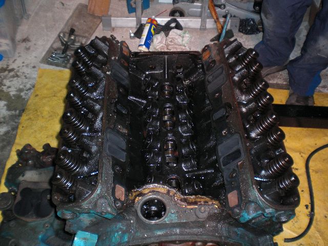

Jean-Philippe Posted March 1, 2009 Report Share Posted March 1, 2009 arf ! grrrr les saligauds ! Sinon, tu as pu commencer à nettoyer le moteur ? Tofs ? . @ plusss Quote Link to comment Share on other sites More sharing options...

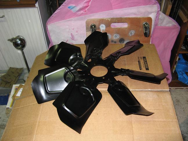

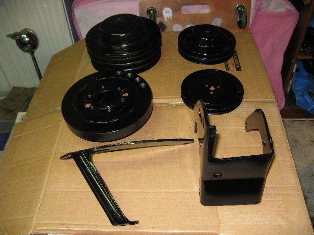

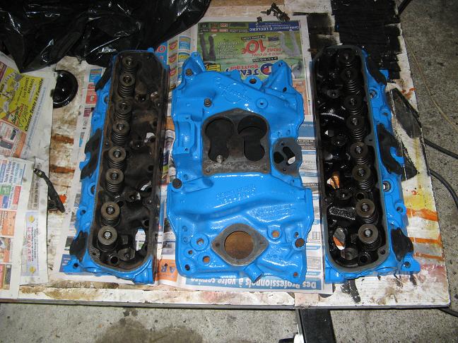

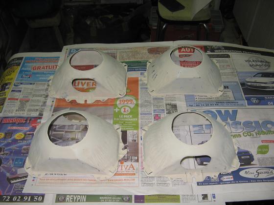

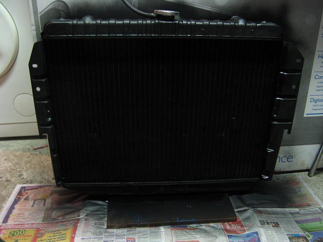

Lolo Posted March 5, 2009 Author Report Share Posted March 5, 2009 Salut bande de veinards, Alors suite de la réfection du moulbif. cette semaine à été super chiante car je me suis consacrer aux périphériques. Toutes ces petites pièces bien pourris qu'il a fallu gratter, gratter et encore gratter pour enlever cette foutu crasse/huile/rouille. Ceux qui sont passés par là savent ce que je veut dire. Enfin un coup de peinture plus tard ça va déjà mieux et en plus ça donne l'impression d'avancer. Quelque exemples avant et après... Et voilou... C'est quand même mieux non ? Bon c'est pas du travail de fous mais fallait le faire alors... Voilou c'est tout pour ce soir, la suite bientôt... A+ Quote Link to comment Share on other sites More sharing options...
Jérémie Posted March 5, 2009 Report Share Posted March 5, 2009 C'est bôoooooo c'est vrai que c'est chiant à faire mais penses au remontage quand tu vas réassembler toutes ces belles pièces repeintes ça sera que du bonheur Bon courage pour la suite Quote Link to comment Share on other sites More sharing options...

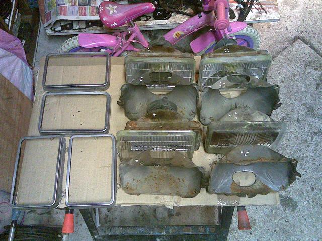

crown-vic-43 Posted March 6, 2009 Report Share Posted March 6, 2009 hey super travail mon lolo !!!! Par contre pour les feux av, je te conseille de remettre ceux d'origine.... comme pour ma ford, ça coûte 4.5€ le feux, et c'est tout neuf !!! car je pense que toi aussi tout est commandé par switch interupteur, et s'il pendant la modif us/europe ils ont pas foutu de relais, avec les feux europe (55/60w) ça va flamber et tu vas te retrouver dans le noir (je parle en connaissance de cause ) Sur la ford j'avais des feux europe avec ampoule 55/60w... résultat black out en plein virage et pleine nuit.... Maintenant j'ai changé le switch et remplacé les feux par les us origine 35/55w. Si tu roule pas trop de nuit ça peut tenir, mais si ça fait comme moi que tu rentre d'un meeting de nuit assez loin ou quoi ça peut faire de mauvaise surprise ! Bon courage pour la suite !!!! Quote Link to comment Share on other sites More sharing options...
Lolo Posted March 6, 2009 Author Report Share Posted March 6, 2009 helllo crown-vicfourtythree , ben en fait ceux que tu vois sur les tofs sont ceux d'origine qui était complètement pourris et que j'ai retapé tant bien que mal. Je ne suis pas sur que la peinture chrome que j'ai passé à l'intérieur du phare renvoie bien le faisceau lumineux. De toute façon je pense en effet les changer mais dans pas dans l'immédiat . Ou as-tu trouver les tiens car j'ai beau cherché sur ebay et rocktoto je ne trouve rien. Quote Link to comment Share on other sites More sharing options...
willscad Posted March 6, 2009 Report Share Posted March 6, 2009 Est ce que cette page peut t'aider ? 1978 CHRYSLER LEBARON MEDALLION 5.2L 318cid V8 2BBL (G) : Electrical-Lamp & Socket : Headlight Bulb Price Core Total Advice DELCO or GE Part # H4651 {HALOGEN SEALED BEAM #05930567, 5930567} Headlamp Bulb(HIGH BEAM) $4.09 $0.00 $4.09 WAGNER Part # H4656 {Halogen Sealed Beam-Boxed} Low beam; $5.13 $0.00 $5.13 Add to Cart J'ai trouvé ça là : http://www.rockauto.com/catalog/raframecat...p?a=G-autoparts Vu les prix ça vaut le coup de tout mettre en neuf High beam = plein phares Low beam = codes Quote Link to comment Share on other sites More sharing options...
