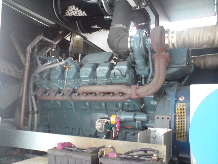

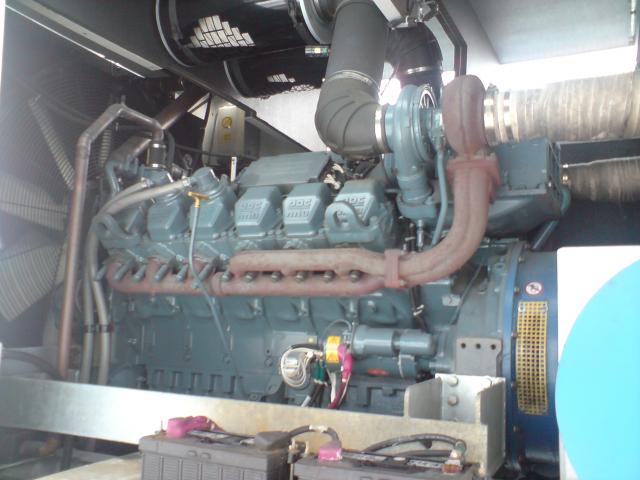

Invité silverado Posté(e) le 8 janvier 2010 Signaler Partager Posté(e) le 8 janvier 2010 Bonsoir, Voici un moteur V12 de ~1200 CV Detroit Diesel d'un véhicule qui fait partie du parque que je gère. Je vous ai fait une petite vidéo. Citer Lien vers le commentaire Partager sur d’autres sites Plus d'options de partage...
Baz Posté(e) le 8 janvier 2010 Signaler Partager Posté(e) le 8 janvier 2010 Et elle entraine quoi cette grosse bête ? Citer Lien vers le commentaire Partager sur d’autres sites Plus d'options de partage...
Lolo Posté(e) le 8 janvier 2010 Signaler Partager Posté(e) le 8 janvier 2010 belle bête !!! c'est un générateur non ?? Citer Lien vers le commentaire Partager sur d’autres sites Plus d'options de partage...

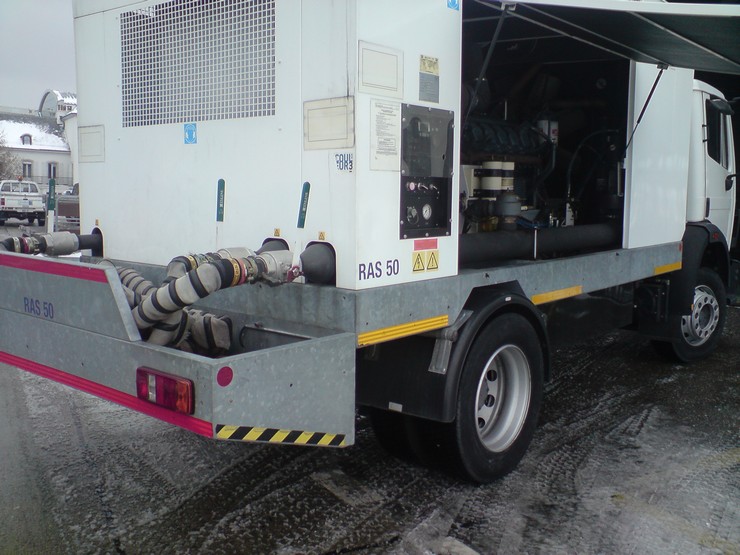

Invité silverado Posté(e) le 8 janvier 2010 Signaler Partager Posté(e) le 8 janvier 2010 Et elle entraine quoi cette grosse bête ? Un "air-sart" par pour toi les explication cars tu est en pleins dedans C'est un énorme ventilateur qui envoye un très gros débit d'air à l'avion afin de faire démarrer les réacteurs sans que le pilote doive pomper sur les batterie de l'avion. Certains vieux avions comme les DC8, c'est la seule manière de les démarrer. Citer Lien vers le commentaire Partager sur d’autres sites Plus d'options de partage...

Invité silverado Posté(e) le 8 janvier 2010 Signaler Partager Posté(e) le 8 janvier 2010 On en a aussi au taff, mais le "tracteur" est plus petit. Pas sur que ce soit le même moulin qu'il y ai dedans, en tout cas ça fait un putain de barouf. A la base il avait été livré par erreur sur un châssis remorque à ...3 roues jumelées . Suite aux inconvénients cars il pèse 9 tonnes le bébé, et comme j'avais un camion de dégivrage qui n'était plus aux norme, j'ai monté la machine sur le camion. Ce ne fut pas évident cars il a 2 réservoirs de 500 litre de chaque côté. enfin quand je dis monté, j'ai fais les plans et le concept. La très grande majorité des JT3 étaient équipés de démarreur à air entrainés par l'air compressé fourni par l'APU en fonctionnement normal ou par un groupe compresseur externe en cas de panne de l'APU.Les DC8 de l'armée étaient parfaitement autonomes. C'est quoi un JT3 Je ne sais pas pour les DC8 militaires, mais on a client qui a un comme jet privé un magnifique DC8, systématiquement on le démarre avec l'ASU. Est-ce un choix du pilote ou un impératif technique, je l'ignore. On a aussi Air Atlantic , compagnie cargo qui vient avec un antique Loockeed Electra, on le démarre tous les soir avec l'ASU Citer Lien vers le commentaire Partager sur d’autres sites Plus d'options de partage...

le Baron Posté(e) le 8 janvier 2010 Signaler Partager Posté(e) le 8 janvier 2010 ce moulbif est une nouvelle génération 4 temps chez "Detroit Diesel", j'ai plutôt connu et travaillé sur les deux temps, quel bonheur ces moteurs! TSHAW ! Oncle Baron Citer Lien vers le commentaire Partager sur d’autres sites Plus d'options de partage...
