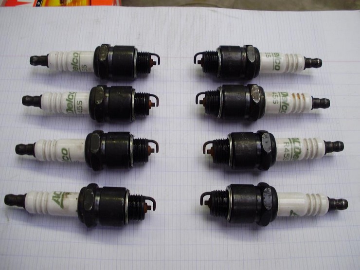

Tout d'abord l'état des bougies une fois l'allumage réglé et l'écartement nickel sur chaque (on remarque que maintenant qu'elle tourne sur ces 8 cylindres, avec une richesse acceptable, l'état est bien meilleur !!!)

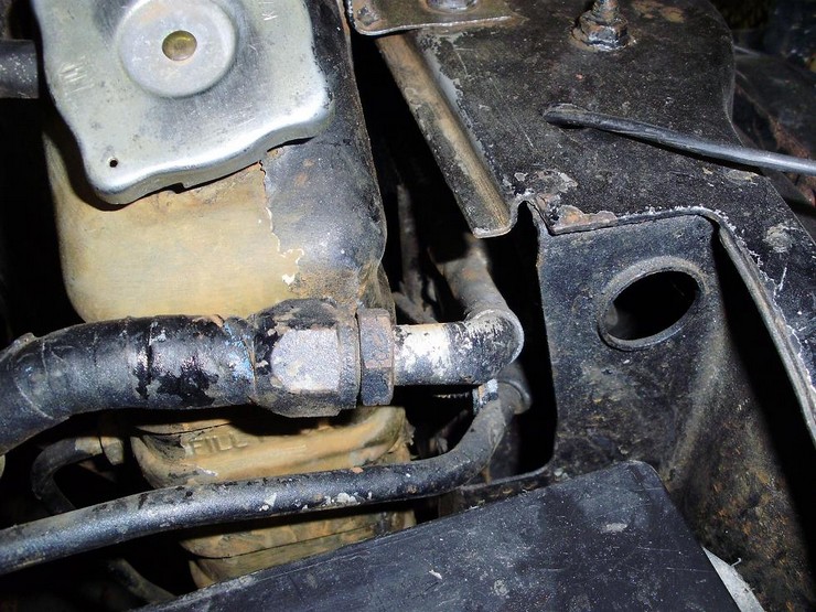

la durite :
et sa fixation au rad :

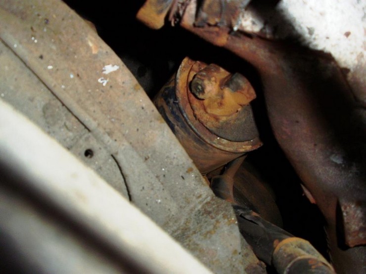

Ensuite une petite photo du filtre à huile qui à morflé à cause de la rouille donc échange le jour du grand démontage !!!

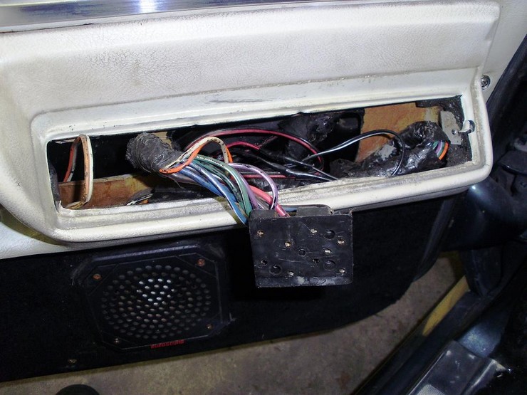

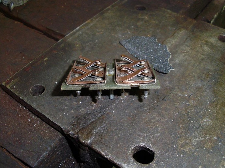

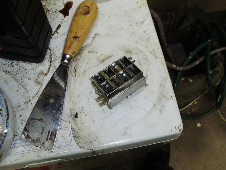

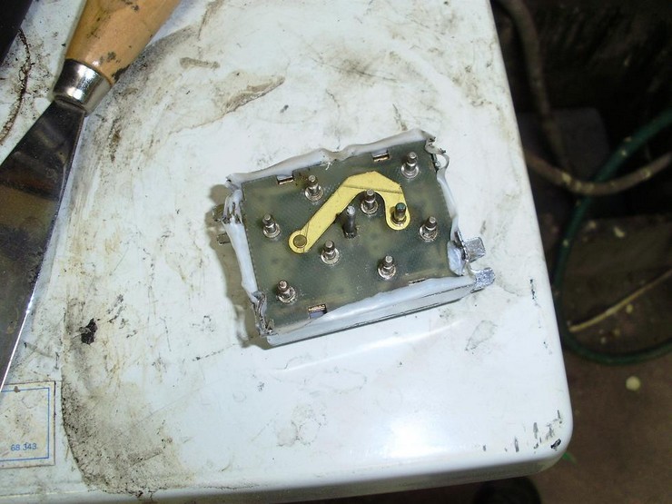

puis viens ensuite la remise en état des inters de Vitres Electriques qui étaient bien sales (boues et limaille dedans !!!), les voici après réfection :

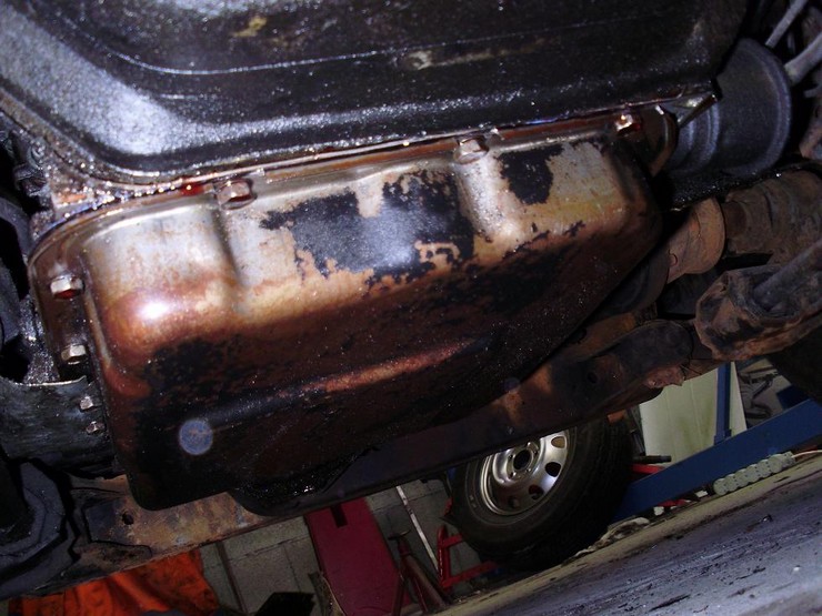

ensuite la fuite de BVA qui immobilise la Toro jusqu'à changement du joint :

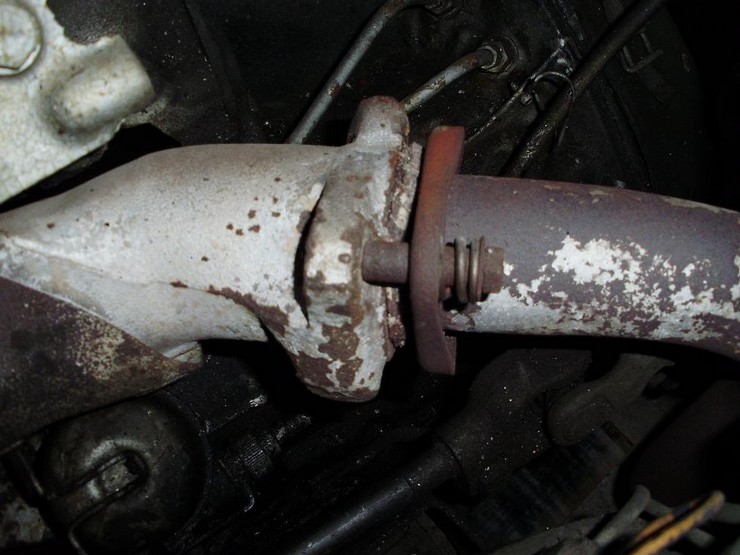

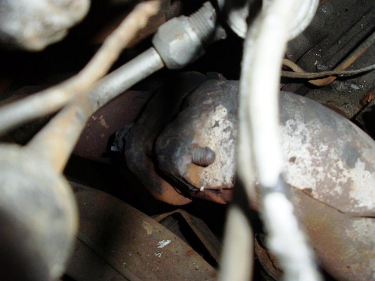

l'état des jonctions collecteurs / ligne d'échappement :

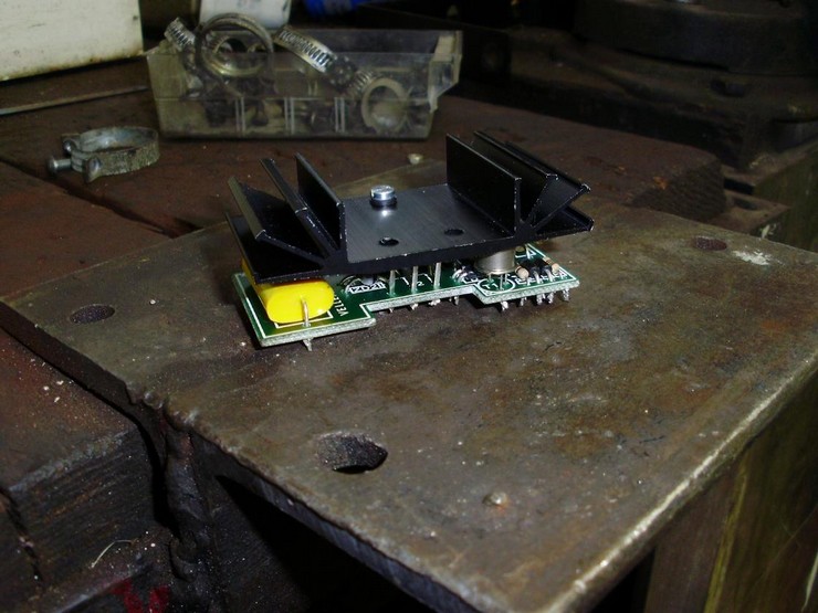

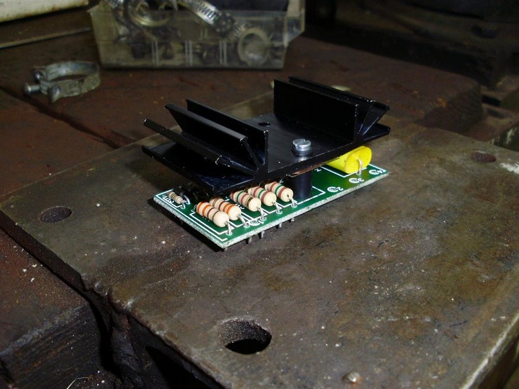

l'allumeur électronique Velleman assemblé par mes soins (pas facile avec mon gros fer à souder !!!) qui sera installer très bientôt :

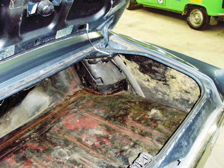

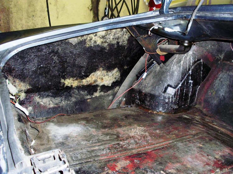

le coffre : coffrage en tôle prévu pour protéger les ailes et moquette par dessus :

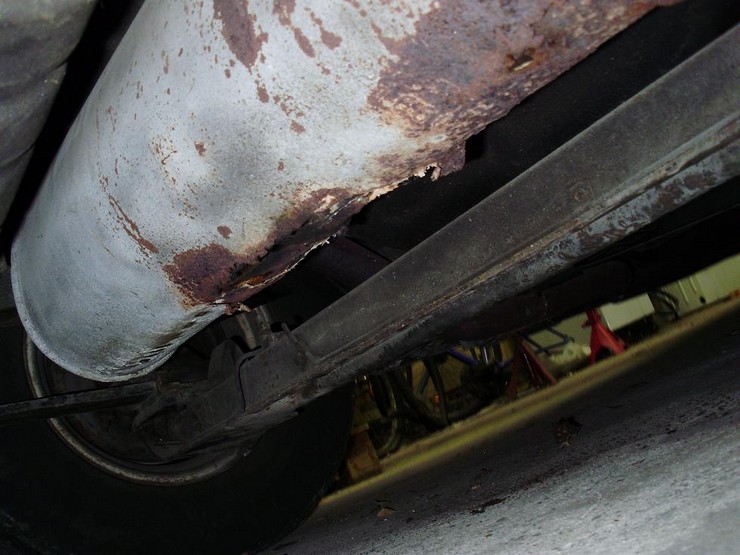

et une petite photo de ma gamelle d'échappement qui à morflé :megatop: :

le coffre en origine est recouvert de moquette au sol et des panneaux cartonnés font les parois.

Pour ton carter de boite, c'est un joint en liege le plus souvent et les vis sont serrées à 2/3 kg. Une vidange de TH 400 c'est 3 L 75 d'huile avec changement de filtre. sur ma voiture j'ai changé l'huile 4/5 fois avant le changement de filtre pour avoir une huile bien rouge. La boite doit contenir 11/12 l d'huile en tout.

Pour le carter de boite, quand j'ai eu la Toro, le joint était facilement serré à 10kg donc complètement comprimé et doit avoir craqué.

Pour le coffre je compte profiter des talents de tôlier de Lolo pour s'en occuper !!! ce sera un peu mieux qu'un coffre en carton !!!

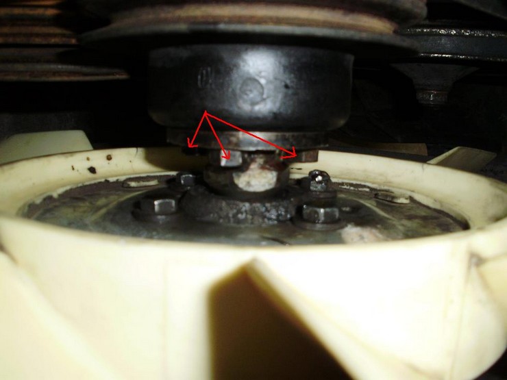

le ventilo se démonte bien par ce côté et par les quatre vis de son moyeu ??? (les miennes sont super serrées car je tourne la poulies mais elles viennent pas)
je suis en train de les inonder de dégrippant depuis 2 jours, je verrais le résultat demain :
merci pour vos réponses :D
C'est bon le ventilo est démonté (photos demain) par les écrous que j'avais montré car celui du milieu est complètement bloqué (il tiens le viscocoupleur).
Du coup ma poulie est libéré est c'est tant mieux car elle mérite un bon décapage aussi !!!

la couleur des bougies est pas trop mal !! :megatop:

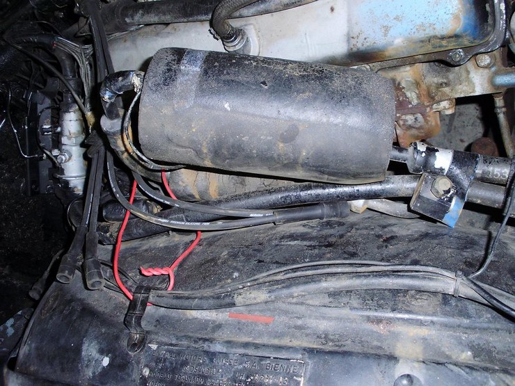

Les valves à l'echappement c'est les valves à ressorts qui augmentent le couple à bas régime non ???
je te prendrais une photo demain mais je ne pense pas en avoir.
Y a t'il des bruit caractéristiques à l'ouverture et est-ce physiquement visible le long de la ligne ???
salut,
la valve dont parle STG est unique. elle est situé juste après un collecteurs. Sur les Mopar simple ligne (comme la mienne) c'est à droite.
Son rôle sert à faire chauffer le moteur plus vite pour avoir du chauffage rapidos en se fermant de manière à faire forcer les gaz donc échauffement plus rapide.
elle fonctionne avec une dépression et est souvent en panne sur les vieilles caisses. Perso, comme beaucoup d'autres je l'ai supprimé.
ATTENTION, si tu veut l'enlever, vire juste le papillon et laisse le corps en place, sinon tu ne pourras pas remonter ton échappement...... :megatop:
