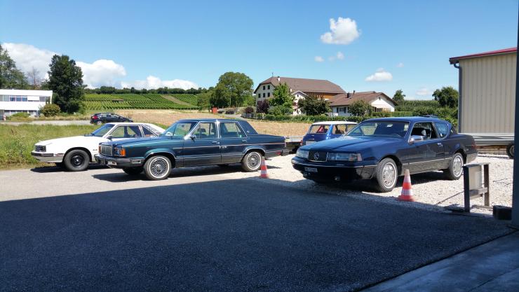

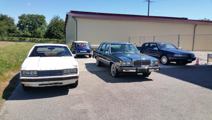

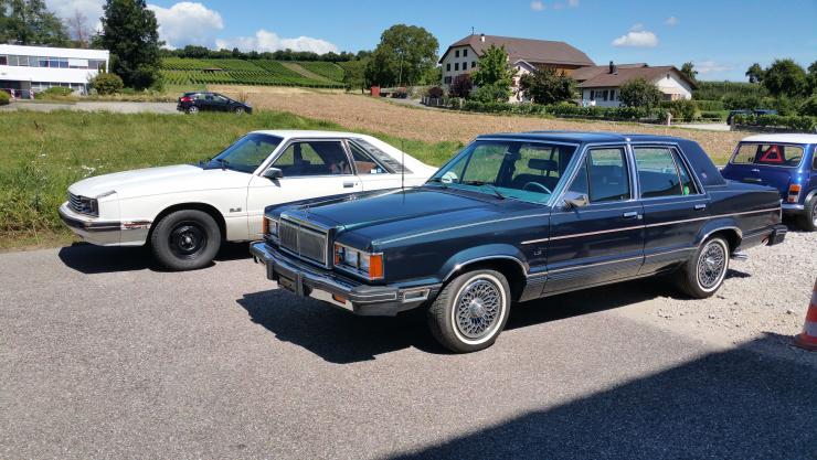

J'ai vraiment, vraiment trop de bagnoles. Vu l'abandon quasi total de mes FoMoCo tournantes (les deux Cougar - Capri -Taurus - Comet), j'ai décidé, vu la disponibilité du lift actuellement, de marquer un arrêt dans mes projets en cours (Cavalier, Camaro, etc.) pour toutes les descendre dans l'atelier tour à tour, faire les réparations pour lesquelles j'ai les pièces d'avance, préventivement changer les fluides et surtout faire un check-up approfondi de ces bagnoles et des pièces nécessaires à la réparation de leurs défauts respectifs pour pouvoir gentiment prévoir des commandes.
Heureusement, j'ai du cul, j'avais deja fait beaucoup de boulot sur toutes ces bagnoles à l'époque et mécaniquement elles n'ont pas bougé...celle-ci en est le parfait exemple: Part au quart, freine bien, tourne nickel, comportement sain...pas de déconvenue.
Par contre quand je vois les dates des derniers CT, ca commence à me faire sérieusement soucis...j'ai beau faire tout ce que je peux et être sans arrêt la tête dans le guidon, le temps passe.
D'un autre côté de déhousser ce genre de chiottes est aussi un plaisir: J'ai beaucoup de chance d'avoir tout ça, je les ai achetées au bon moment et elles sont toutes payées depuis longtemps, maintenant elles sont globalement en ordre...c'est roulable sans grands frais...bref...c'est cool, j'ai quand même une collection de chouettes bagnoles.
A suivre...concernant celle-ci je risque de la garder sous le coude et de la rouler l'année prochaine, elle a pas besoin de grand chose et ça lui ferait du bien. En tout cas j'ai de ces souvenirs avec cette caisse, ca fait drôle de prendre un peu de temps pour bosser dessus...y'a plein de choses qui ressurgissent de mon adolescence, c'est comme de retrouver un vieux pote après X années...
