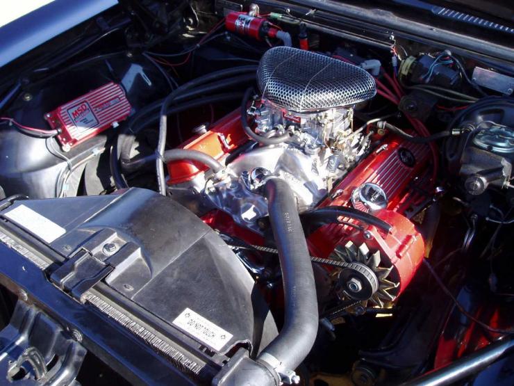

Eagle1_77 Posté(e) le 17 mars 2016 Signaler Partager Posté(e) le 17 mars 2016 - pompe de reprise sur carbu HS = mélange encore plus pauvre à froid, surtout avec un starter condamné (par moi, car je ne m'en suis jamais servi) - remplacer ma TH350 qui glisse en seconde et qui fuit par la prise de compteur (comme toutes), et installation d'une TH200-4R avec un convertisseur à lock-up à 2000 tours. Ce qui entraîne installation d'un radiateur d'huile de trans, remplacement du shifter, traverse spécifique, etc Hello La, je suis pas d'accord avec toi. Ce n'est pas parce que une pompe de reprise est HS que tu as un melange pauvre à froid. La pompe de reprise ne sert pas en idle. Pour la TH350, la mienne ne fuit pas une seule goutte depuis 3 ans si si y a de l'huile Citer Lien vers le commentaire Partager sur d’autres sites Plus d'options de partage...
Gilles Posté(e) le 17 mars 2016 Auteur Signaler Partager Posté(e) le 17 mars 2016 Oui, en effet. Grosse erreur de rédaction de ma part. Ce que j'ai voulu décrire, c'est que du fait que le moteur est froid, que la cuve du carbu est presque vide, et que le starter est inopérant, dés que l'on met un coup de gaz, même petit, on obtient une pulsation de flammes à travers le filtre à air. Tout cela étant symptôme de mélange méga trop pauvre, et que j'avais mal diagnostiqué en faisant une fixation obsessionnelle sur la distribution (voir plus loin). Ce que j'ai écrit laisse penser que le circuit de ralenti est dépendant de la pompe de reprise, ce qui est bien sur parfaitement faux. Ce symptôme ressemblait néanmoins beaucoup à une autre chose qui m'est arrivée un jour de grand énervement, où après une pointe à 7000 tours, j'ai eu ensuite une pulsation régulière d'explosions à travers le carbu. Cette fois-la, j'ai tordu une tige et cassé un culbuteur qui coinçait une soupape d'admission en position ouverte. Depuis, j'ai acheté de vraies tiges (Comp Cams en une seule pièce, fini les tiges Summit made in China), fait radiographier par un ami mon nouveau jeu de culbuteurs, limité mon MSD à 6200. Citer Lien vers le commentaire Partager sur d’autres sites Plus d'options de partage...

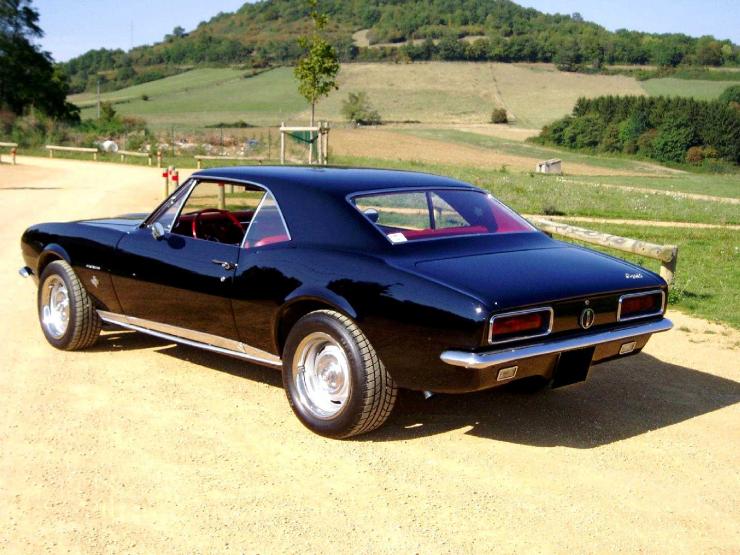

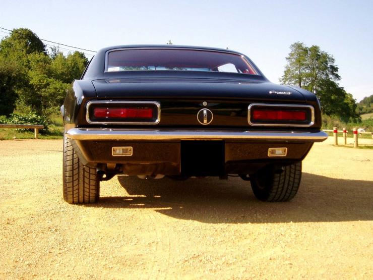

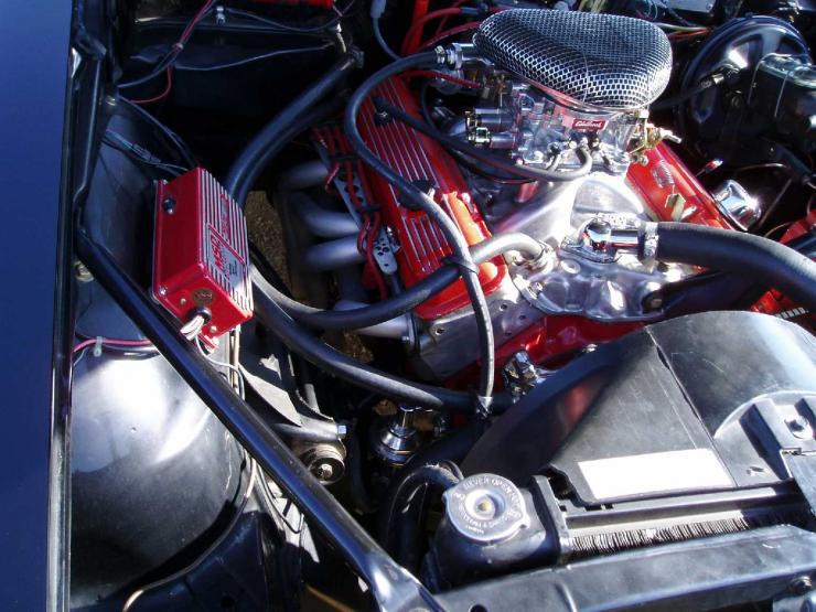

Gilles Posté(e) le 3 juillet 2016 Auteur Signaler Partager Posté(e) le 3 juillet 2016 Je viens de me rendre compte que les photos datent de l'ancien fofo et ne sont plus en ligne. Voila donc une nouvelle mouture: et le seul autocollant de toute la voiture (clin doeil "period correct") sebastien 01 et montero 2 Citer Lien vers le commentaire Partager sur d’autres sites Plus d'options de partage...
Aubry Le B Posté(e) le 3 juillet 2016 Signaler Partager Posté(e) le 3 juillet 2016 Nondidiou Très jolie ! j'allais dire que tu as de la chance mais je crois, d'après le topic, que c'est surtout que tu as beaucoup travaillé sebastien 01 1 Citer Lien vers le commentaire Partager sur d’autres sites Plus d'options de partage...
Cuda Posté(e) le 4 juillet 2016 Signaler Partager Posté(e) le 4 juillet 2016 Je ne souvient de cette Camaro, sur la piste à l'époque du Lurcy Citer Lien vers le commentaire Partager sur d’autres sites Plus d'options de partage...
antoine58 Posté(e) le 4 juillet 2016 Signaler Partager Posté(e) le 4 juillet 2016 trés belle Camaro que tu possede là j'espers bientot recuperer la mienne aprés restauration sa commence à être long . Citer Lien vers le commentaire Partager sur d’autres sites Plus d'options de partage...
Gilles Posté(e) le 4 juillet 2016 Auteur Signaler Partager Posté(e) le 4 juillet 2016 Merci beaucoup ! Je t'ai proposé un coup de main pour finir d'identifier la tienne (qui est plus que sympa, surtout en manuelle). Quand tu veux! Citer Lien vers le commentaire Partager sur d’autres sites Plus d'options de partage...
greg38-74 Posté(e) le 5 juillet 2016 Signaler Partager Posté(e) le 5 juillet 2016 Très cool en noir avec intérieur rouge, c'est vraiment parfait ! Et c'en ai ou cette remise en route, surtout ? Citer Lien vers le commentaire Partager sur d’autres sites Plus d'options de partage...
Gilles Posté(e) le 5 juillet 2016 Auteur Signaler Partager Posté(e) le 5 juillet 2016 Je viens de finir l'échange de la pompe à eau, je vais bientôt attaquer les freins. Lentement, mais... Citer Lien vers le commentaire Partager sur d’autres sites Plus d'options de partage...
greg38-74 Posté(e) le 5 juillet 2016 Signaler Partager Posté(e) le 5 juillet 2016 Excellent ! On retient notre souffle jusqu'au jour du redémarrage Citer Lien vers le commentaire Partager sur d’autres sites Plus d'options de partage...
