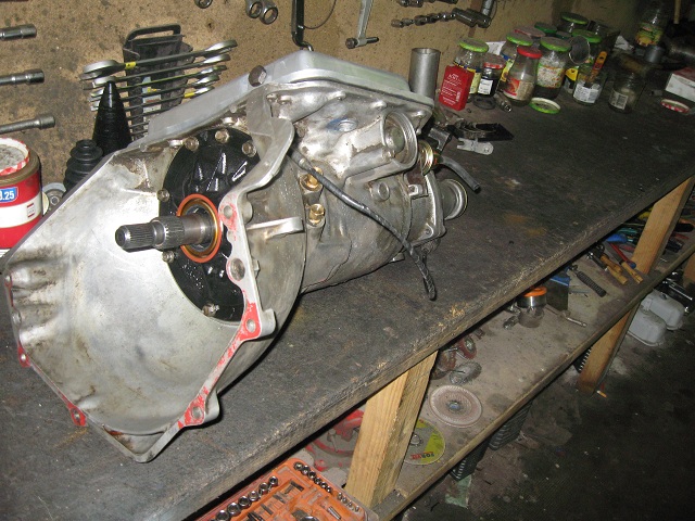

Bon bon toujours pas d'avancées vraiment notable, mais ça avance tout de même, la boite est nettoyée/refermée pompe changée, ainsi que le modulator (pour un réglable, tant qu'à faire...).

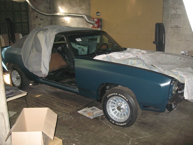

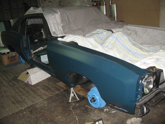

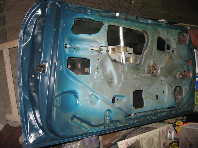

Les mécanismes de portières sont remontés, reste plus qu'à installer les vitres. Là les ailes avant sont justes posées comme ça sans ajustement, mais ça donne une meilleure idée du résultat. :sifflement:

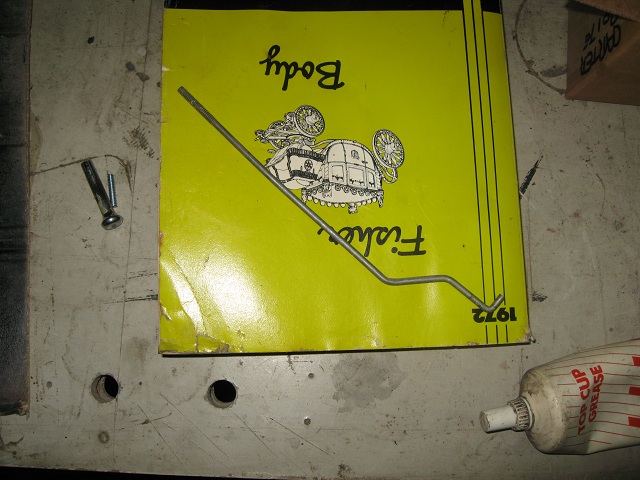

Par ailleurs personne n'aurais un tige comme celle-là qui traine, c'est celle qui est actionnée par le loquet pour verrouiller la serrure de porte, m'en manque une damn !

superbe, sinon pour ta tige tu peux utiliser de la tige fileter ou ronde de meme diametre et la cintrer comme celle que tu a là

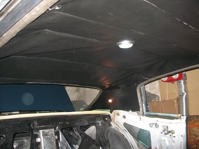

Sinon je suis toujours en cours de remontage, je viens juste de finir le ciel de toit et toute la partie supérieure de l'habitacle (les tof ne rendent pas très bien, mais pour un ciel fait maison, c'est pas mal du tout je trouve)

tu pourrais me filer un tuyau pour faire tenir comme tu l'as fait le ciel de toit. je refaisais le mien avant mon accident et j'arrivais pas à trouver de technique qui rende aussi tendu (aux bon endroits) que le tien...
la partie avant ou il y a moins de plis et de formes à suivre et très propre et bien tendue. Ça rend vraiment bien :D

Ben pour le ciel de toit, ça dépends de ton installation, chez moi il est cousu sur des genre de barres clipsées dans le toit, puis collé tout le tour sur des baguettes sur lesquelles viennent se mettre des garnitures en plastique, je l'est juste enduit de néoprène, tiré dessus à fond collé, puis tenu avec des clips de rideaux, et des pinces à linge, d'abord devant/derrière, puis pareil gauche/droite, et c'est tout... (mais c'est loin d'être aussi droit que d'origine, d'ailleurs c'est du skaï maintenant, pas de la toile, il est fait maison).
