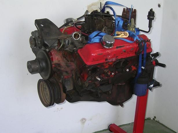

voila, j'ai enfin commencé a démonter mon moulbif(chevy 350 71, 2boulons), et je veux me faire une tite prépa en ordre, un truc qui marche d'enfer(et qui tourne au sp95)!!
Mais voila, mes connaissances en prépa se limitent aux généralités: un turbo c'est cool, deux turbos c'est mieux :D
bon, restons sérieux. et atmosphérique aussi :)
que prendre comme carbu, pipe, pompe à huile, eau, essence, distribe: pignons ou chaine, soupapes, ressorts, culbus, AAC, allumage, forme de l'échappement, kit de renforcement boitoto, etc.
en fait ma question est surtout de savoir comment faire pour déterminer mon choix de pièces, comment savoir quels éléments vont bien ensemble pour que la prépa soit la plus efficace possible, tout en restant fiable.
j'aimerais bien garder mes jolies culasses en fonte(331 882, 76cc), mais si c'est vraiment de la merde alors tant pis.
comment vous faites les chefs?? gilles, joe, et tout ceux que j'oublie mais qui sont autant balèzes!!
plizzzz gods, save me!! :dieux:

-le remettre à NEUF, zveux en faire des bornes et des années avec cette caisse!
-atmo
-pas de NOS(même si ça pourrait être marrant)
-faire le taf personnellementmoimemetoutseul
-je veux simplement pouvoir m'envoyer en l'air en mettant les gaz
Donc à faire:
-mesurer les cotes:
*cylindres
*quoi d'autre?
-culasses? garder ou changer?
-faire un plan de ce que je vais mettre dans mon moteur
-estimer si ça va ch*er
-si oui regarder du côté de la trans->refaire-renforcer-améliorer
-vala. sécurité. les freins. commander du balèze en tout cas pour devant, et du balèze pour derrière
-enjoy ;)
J'ai bon?

je partage en gros l'avis de Gilles sauf pour 2 détails.
- les palier 4 boulons : pas forcement indispensable tant qu'on ne va pas voir trop au dessus des 6000rpm. par contre, si on reste en config 2 boulons, je recommande chaudement des goujons ARP.
le passage en 4 boulons est techniquement aisable, mais il faut refaire usiner la ligne de vilo après pour être sur que les paliers sont bien alignés.
- le polissage du centre du V : trop de boulot. j'ai juste agrandi les trous de retours d'huile et après nettoyage, j'ai peint avec de la peinture Glyptal
Image IPB
le résultat est le même, mais la réalisation est beaucoup plus simple et rapide.
sinon, j'ai passé pas mal d'heures à réfléchir/étudier la prépa de mon V8. je n'ai au final gardé que le bloc et les cache-culbus (mais ça va pas durer pour ces derniers).
je suis parti sur un (presque) 383ci. je dis presque car je n'avais pas besoin de réaléser mes cylindres et du coup, mon moteur ne cube "que" 377ci.
j'ai fait le timide, mais pour le même prix, j'aurais pu faire un (presque) 396ci. la prochaine fois ;-)
niveau AAC, j'ai calculé mes specs et au final, j'ai exactement le même AAC que ce qu'a mis GM performance parts dans le zz383. et pourtant, je ne connaissais pas ce crate engine au moment de ma commande chez Summit ;-)
Desktop Dyno 2000 (un vieux simulateur de moteur) m'annonce environ 450hp d'après mes specs. GMPP annonce 425hp pour le zz383, mais j'ai plus de compression, de meilleures culasses et des culbus 1.6 au lieu de 1.5.
on verra bien le résultat quand ça roulera (un jour...).
si vous voulez plus de détails sur ma "prépa", allez voir sur ma page perso, j'ai posté le début du montage :
http://v8spirit.com/lire.php3?ong=voitures&cat=corvette82
