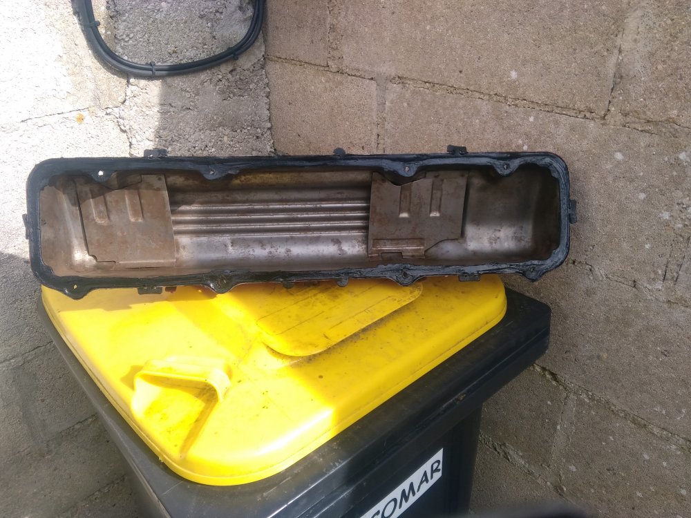

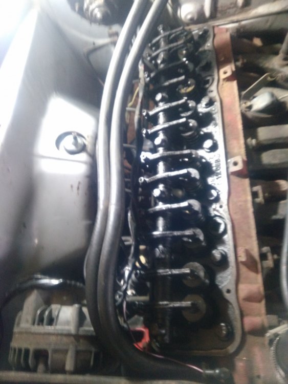

Olds 60's Posté(e) le 4 mars 2018 Auteur Signaler Posté(e) le 4 mars 2018 bon c'est ok, allumeur recallé pile poil j'en ai profité pour nettoyé mon cache culbu qui était rempli d'huile séché et collé, j'ai jamais vu un truc aussi crade... Cette intervention m'à permis de voir que le joint d'embase de mon carbu fuit, c'est tout humide d'essence... plus qu'à commander ca. Son arrêt depuis 2015 n'à pas arrangé les choses on dirait bien... Citer

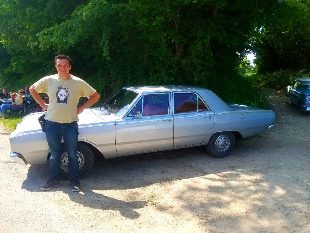

Olds 60's Posté(e) le 22 mai 2018 Auteur Signaler Posté(e) le 22 mai 2018 accompagné de ma petite cousine, premier rencard de l'année dimanche dernier à Sarcy dans le 51 à 60 kms de la maison, idéal pour les tests la veille j'ai repris le réglage du couple conique du pont et c'est nickel ca siffle plus à la décélération, je suis trop content. quelle plaisir de reprendre la route avec depuis le temps plus qu'à voir ma petite fuite de pompe à eau et faire la vidange boite et on devrait être bon coté mécanique, ah si retendre aussi la courroie de pompe de DA elle flotte pas mal, bref de la rigolade The Lion King, Montmiraille et HAGUYGOU 3 Citer
