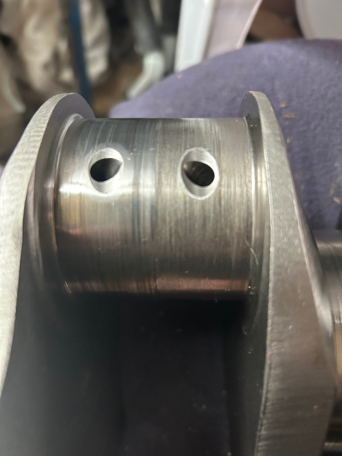

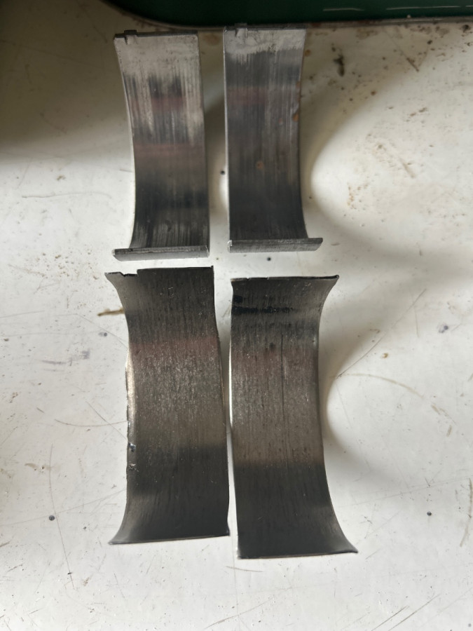

PONPON Posté(e) le 15 mars 2025 Signaler Posté(e) le 15 mars 2025 bonjour, après une refection de mon 400 (vilo neuf ) tout fonctionnait très bien mais apparemment pas si bien ! un bruit de 2s et un claquement de bielle ! donc j ai ressorti le 400 et regardé les coussinets ! oh mauvaise surprise , les coussinets du numéro 4 complètement bouffés et meme le vilo creusé de bien 2mm et bien sur des bouts de coussinet partout et qui ont légèrement rayé tout le vilo ! j ai eu une baisse de pression d huile au bruit de 2s , alors problème de pompe a huile ? possible car c est la seule chose pas changé ! bref , j essaie de trouver le pourquoi comment , si quelqu'un a une idée ? et si vous connaissais ou je peu faire rectifier mon vilo ( aveyron, herault , tarn , lozere ) et une fourchette de prix svp , merci d avance de vos réponses ! Citer

PONPON Posté(e) le 15 mars 2025 Auteur Signaler Posté(e) le 15 mars 2025 Pas une blague , c est plus qu une rayure , toute la largeur de la bielle descendue de 2 mm ! deville72 1 Citer

deville72 Posté(e) le 16 mars 2025 Signaler Posté(e) le 16 mars 2025 Ah ben là en effet ça craint ... Si tout le reste est encore bon, peut-être y a t'il moyen de recharger avant rectif mais je doute. ? Citer

PONPON Posté(e) le 16 mars 2025 Auteur Signaler Posté(e) le 16 mars 2025 Et voilà la photo des coussinets bielle 4 et coussinets bielle 3 , ils sont côte à côte sur le vilo et on peu très bien remarquer comment ils ont morflés The Lion King 1 Citer

The Lion King Posté(e) le 16 mars 2025 Signaler Posté(e) le 16 mars 2025 Dans tous les cas le vilo, c'est poubelle, mais pour moi la pompe est innocente. Un mauvais montage, voire une mauvaise pré-lubrification avant démarrage et rôdage serait plutôt la cause du problème. Citer

PONPON Posté(e) le 16 mars 2025 Auteur Signaler Posté(e) le 16 mars 2025 Je suis vraiment à me poser la question du mauvais montage , mais que le numéro 4 , c est quand même fou , le chapeau de bielle et encore j ai des doutes car j avais tout fléché au démontage , ça m’inquiète de remonter un neuf sans être sûr de ce qui c est passé !! Citer
CAN-AM Posté(e) le 17 mars 2025 Signaler Posté(e) le 17 mars 2025 La pompe n'y est pour rien. Quelles sont les côtes relevées, avant le remontage de ce vilebrequin. Combien de jeu as-tu laissé au bielles? Ou quel était le résultat du plastigage pour cette bielle? Citer
PONPON Posté(e) le 17 mars 2025 Auteur Signaler Posté(e) le 17 mars 2025 Le vilo était neuf , tout en côte standard et j avouerai que je n’ai pas fait le plastigage à tout , notamment au 4 ! Citer
CAN-AM Posté(e) le 17 mars 2025 Signaler Posté(e) le 17 mars 2025 Ok, c'est une erreur que beaucoup font. Parfois çà passe, mais d'autre fois.... La plus part de ces pièces neuves sont faites avec plus ou moins de précisions et il faut souvent faire les finitions. D'où l'importance de bien les laver et nettoyer en profondeur. Puis de prendre toutes les mesures. Car elles sont faites au 4 coins du monde et subissent peu de contrôles. Sur des vilos bon marché, tu n'es pas à l'abri d'avoir un bouchon ou des copeaux dans un conduit d'huile. En parlant de bouchon, les Pontiac ont un bouchon vissé à l'intérieur du bloc, à côté du pignon de l'alumeur. Il est parfois oublié pendant la refection du moteur et cause un gros manque de pression d'huile. La métrologie et l'ajustement représente le plus gros travail sur la reconstruction d'un moteur. exNISSAN, The Lion King, Gilles et 1 other 4 Citer

Jean-Hugues Posté(e) le 17 mars 2025 Signaler Posté(e) le 17 mars 2025 Il y a 20 heures, PONPON a dit : Je vais regarder mais je crois que c est automatiquement en phase car avec l’ergot de position t as pas le choix Oui mais malgré l'ergot tu peux avoir un coussinet qui a le trou et un qui ne l'a pas. C'est qu'elle marque le vilo? Citer
