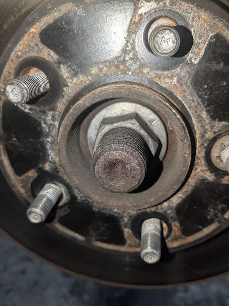

R3xd Posted July 23, 2024 Author Report Posted July 23, 2024 Ok, merci pour vos réponses ! A tout hasard, connaissez vous la taille des têtes de vis btr qui retiennent l'étrier de frein AV ainsi que la taille de l'écrou qui maintient le cardan en place ? J'ai un roulement de roue à changer mais mon T10 ne rentre pas et la taille en dessous flotte. Quote
Zitoune Posted July 23, 2024 Report Posted July 23, 2024 Pour l'étrier, j'ai meulé un petit peu une alen de la taille au dessus. Bien rangée dans ma caisse ! Pour la douille, le mieux et de connaitre un copain qui à un coffret de douilles pour camion, elles sont un petit plus longues! Quote

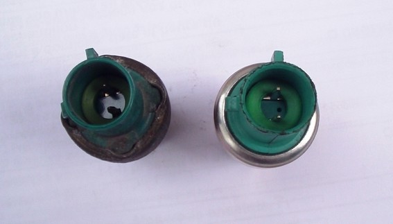

Parkaveniste Posted August 5, 2024 Report Posted August 5, 2024 (edited) Autre petite question coté détails sur la Buick Park Avenue (de cette série). Il y a bien trois capteurs de réfrigérant de climatisation? Un sur la ligne basse pression, qui se visse (+ valve Shrader) sur la bouteille déshydratante. Un qui se trouve coté haute pression, enfiché dans le compresseur (capteur d'embrayage de compresseur) Et le dernier sur la ligne haute pression également, monté sur la ligne "parallèlement" dirai?-je au compresseur (capteur de ventilateur de refroidissement)? Edited August 5, 2024 by Parkaveniste Quote
deville72 Posted August 5, 2024 Report Posted August 5, 2024 Capteurs, je ne vois pas... Plutôt des raccords ... Quote

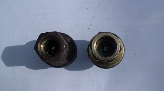

Parkaveniste Posted August 7, 2024 Report Posted August 7, 2024 SI si. Voilà ce que je veux changer par précaution. (Le vieux et le neuf pour comparer) Quote
Parkaveniste Posted August 7, 2024 Report Posted August 7, 2024 Il s'agit du dernier cité. Monté sur valve Schrader également. Au fait, ils me paraissent fragiles les connecteurs (c'est de l'alu aussi non?) montés sur les lignes haute et basse pressions. S'il s'abîment, vus les restaurez/remplacez par quoi? Quote
