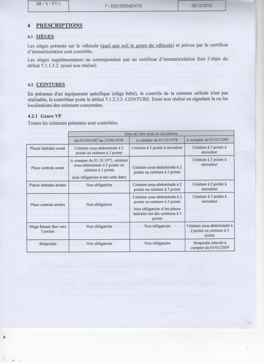

je suis aller voir mon contrôleur pour savoir si je pouvais mettre deux ceinture ventrale a la place des 3 points et donc je peu !
voila ce qu'il ma donner
