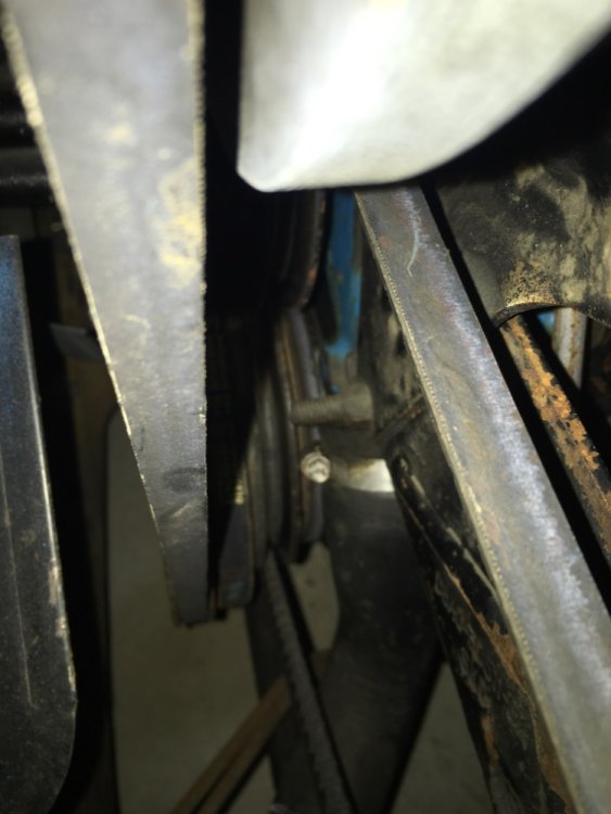

Bastide Posté(e) le 23 janvier 2023 Signaler Posté(e) le 23 janvier 2023 Ayant purgé mon radiateur, je me suis retrouvé avec une légère fuite qui n existait pas avant (je pense qu il y avait de l anti fuite d ajouté à l époque). J ai relevé une goutte sur le haut de la durite inférieure et un suintement sur une pièce dont je ne connais pas le rôle. Je joins une photo Si quelqu un arrive à l identifier (photo prise sous la voiture…élément près de la durite inférieure, fixée sur le bloc bas moteur) ?? Citer
The Lion King Posté(e) le 23 janvier 2023 Signaler Posté(e) le 23 janvier 2023 Ca c'est une fixation, mais là c'est en trop gros plan pour te dire de quoi En revanche il te manque un serflex sur la durite, vu qu'il y a la marque du précédent serflex et rien dessus Citer
Bastide Posté(e) le 23 janvier 2023 Auteur Signaler Posté(e) le 23 janvier 2023 Hello , le collier de serrage est bien là, il s agit d un effet d optique 😉 Citer
The Lion King Posté(e) le 23 janvier 2023 Signaler Posté(e) le 23 janvier 2023 Heu là non c'est pas un effet d'optique: y'a rien. Ou alors ton collier est noir Citer

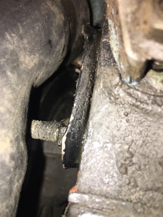

Bastide Posté(e) le 24 janvier 2023 Auteur Signaler Posté(e) le 24 janvier 2023 Non non, tout est bien là😁 Vu du haut cette fois, la pièce en question se trouve à droite de la durite inférieure. Elle est bien fixée sur le bas moteur et jouxte le bac à huile. Pas assez de place pour supporter quoi que ce soit. Le gougeon que l on voit sur la première photo touche presque la durite. Cette pièce suintait le liquide de refroidissement. J ai mis de l anti fuite facom ! Depuis ça va même si j aime pas ça….j espère que ce n est pas une bidouille 😱 ? Citer
The Lion King Posté(e) le 24 janvier 2023 Signaler Posté(e) le 24 janvier 2023 On ne voit rien sur ton truc Ça ne ressemble pas à une bidouille mais simplement à une platine métallique qui devait supporter un truc optionnel type la clim ou une pompe à vide. Ou une protection quelconque pour le démarreur, la courroie, etc. Vu la forme de la platine ne ne pense pas une seule seconde à une bidouille. Disons que si il n'y a que ça qui t'inquiète, ça va... Et ta pièce ne doit pas suinter, c'est sûrement une autre source de LDR, une durite ou le thermostat housing juste au dessus, ou plus chiant la pompe à eau qui sur un windsor se situe juste derrière ton goujon Citer

Phil Posté(e) le 24 janvier 2023 Signaler Posté(e) le 24 janvier 2023 On ne voit vraiment pas bien sur ces photos, mais la grosse tôle plate à rebords traversée par le goujon et maintenue par l'écrou ne serait-elle pas l'extrémité d'une patte de fixation (pompe de DA ou clim ou alternateur) ? Le LDR n'a rien à faire là, mais comme écrit plus haut, le suintement ne se fait peut-être pas à cet endroit, mais plus haut, et ça coule dessus. A vérifier en nettoyant tout super propre (un coup de Kärcher, en faisant attention à l'allumeur 3m50 plus haut), en séchant bien et en regardant après quelques (dizaines de) km. @The Lion King si ta bétaillère a un 400, il y a peut-être le même goujon (utilisé ou non) au même emplacement... Citer
The Lion King Posté(e) le 24 janvier 2023 Signaler Posté(e) le 24 janvier 2023 Ouaip, mais je l'ai un peu allégé le bloc entretemps Effectivement je me souviens d'une plaque qui sert à rien mais vu que moi j'ai viré la clim et tout ce qui servait à rien... je saurai plus trop te dire. Citer
Bastide Posté(e) le 24 janvier 2023 Auteur Signaler Posté(e) le 24 janvier 2023 La plaque est collée au bas moteur (pas de patte de fixation ) et jouxte le bac à huile ! Pour l instant plus de fuite dessus car j ai mis de l anti fuite en attendant de m y mettre. Reste un petit écoulement à froid par le haut de la durite inférieure (au dessus du collier)…enfin il me semble car je me casse le dos sous l auto pour voir ça avec une lampe ! Bien placée cette fuite 😡 je vais laisser reposer mes inquiétudes et voir à tête reposée ! L auto fonctionne parfaitement, le châssis est sain et on va tacher de la bichonner dans le temps (je l ai depuis mi décembre et ca me passionne) En attendant, vous m avez bien avancé dans mes recherches et je vous en remercie. Content d avoir trouvé ce fofo !! 😉 Citer
