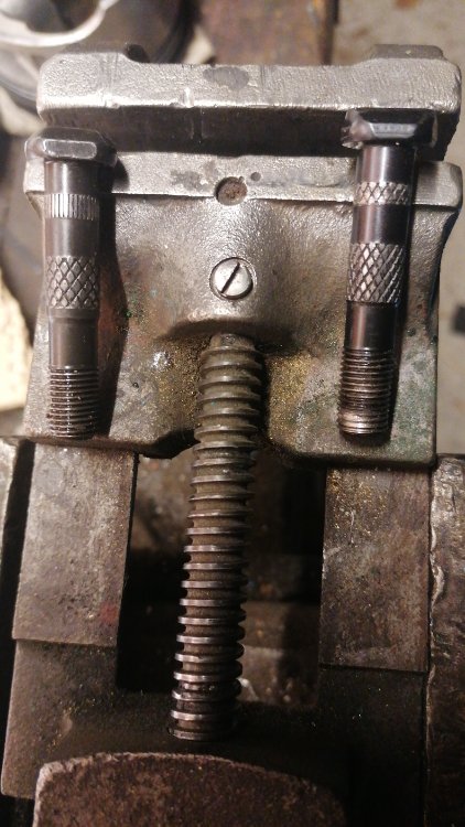

vicky69 Posté(e) le 21 novembre 2022 Signaler Partager Posté(e) le 21 novembre 2022 Bonjour Dernière galère du jour, sortir les boulons de bielles..... Et rentrer les nouveaux ! Les pistons sont déjà montés. Une astuce ? C est sur un gm de 1994 /1997 Merci d avance Citer Lien vers le commentaire Partager sur d’autres sites Plus d'options de partage...
CAN-AM Posté(e) le 21 novembre 2022 Signaler Partager Posté(e) le 21 novembre 2022 Sortir les anciens ne pose par de problème en général. Il suffit d'un coup de marteau en tenant la bielle dans la main. Pour rentrer les neufs, cela ce fait à la presse. Certains font avec une douille est un écrou, mais ce n'est pas terrible. Il est important qu'il soit bien en place pour ne pas risquer un desserrage par la suite. Citer Lien vers le commentaire Partager sur d’autres sites Plus d'options de partage...
vicky69 Posté(e) le 21 novembre 2022 Auteur Signaler Partager Posté(e) le 21 novembre 2022 Bonsoir can am J ai énormément galèré sur 2 en particulier qui ne voulaient pas sortir. En fait, une fois extrait, j ai vu qu il y avait une pâte ou mastic sur le corps. Un pote m a prêté un pétard pneumatique et là, nickel pour les sortir et commencer a remettre les neufs.... Mais les 8 derniers millimètres (qui correspondent a la partie striée du gougon), obligé de finir a l etau avec une douille... Comme dit l autre, si j aurai su... Apparemment c est très rare de changer ces boulons de bielles, tout comme les boulons de paliers de vilo Bon, enfin, tout sera monté en arp, je ne stresserai pas quand j ecraserai a droite😜😜 !! Citer Lien vers le commentaire Partager sur d’autres sites Plus d'options de partage...
CAN-AM Posté(e) le 21 novembre 2022 Signaler Partager Posté(e) le 21 novembre 2022 Tout d'abord , Ils sont montés d'origines sans pâte ou quelconques Loctite. Oui la fin est plus difficile d'où le fait de finir à la presse, car si la vis n'est pas correctement en butée sur la bielle et que le serrage au couple ne suffit pas pour lui y amener. Le risque c'est que sous les efforts et les martèlements de fonctionnement elles finissent par y arriver. Et là c'est le desserrage assuré de l'écrou avec ouverture de la bielle en fonctionnement. Perso je ne garde jamais la visserie d'un vieux moteur (vis de culasses, de paliers, de pompe à huile, de bielles, de fixation culbuteur. fixation collecteur d'échappements). Dans certains manuels constructeur tu trouveras même la listes de la visserie à remplacer pour toutes déposes. Citer Lien vers le commentaire Partager sur d’autres sites Plus d'options de partage...
vicky69 Posté(e) le 21 novembre 2022 Auteur Signaler Partager Posté(e) le 21 novembre 2022 Merci can am... Oui, j ai trouvé étonnant cette pâte sur certains gougons.. Pourtant je pense que c est ceux d origine, en tout cas tous les mêmes ! Tu fais partie des rares qui tiennent ce discours... Et tu me réconforte dans mon choix de changer tous ces boulons! Le nombre de "pros" qui m ont dit : bé mon ptit gars, jamais j ai changé ça, et jamais eu de problème !! Le 1er qui m a dit de tout changer, il est vrai qu il a une canaro de 800hp...pour le moment 😉 Citer Lien vers le commentaire Partager sur d’autres sites Plus d'options de partage...
