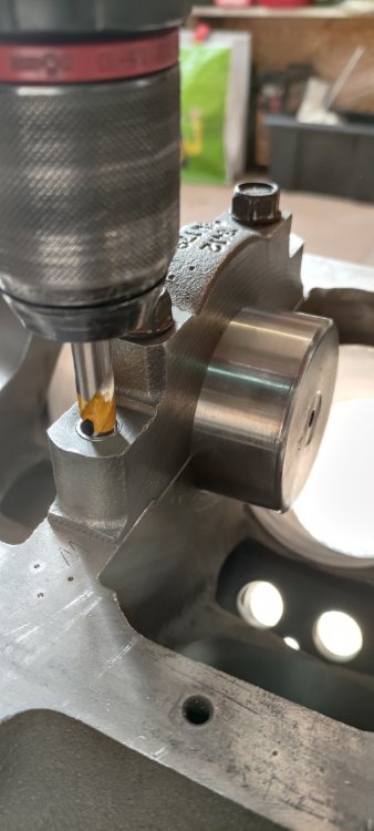

americoast Posté(e) le 8 novembre 2022 Auteur Signaler Posté(e) le 8 novembre 2022 Ce matin je me suis usiné des guides de perçage, puis j'ai commencé à contre-percer le bloc pour le passer en 4 boulons. J'ai percé à 9.4 pour pouvoir tarauder en 7/16-14. CAN-AM 1 Citer
americoast Posté(e) le 11 novembre 2022 Auteur Signaler Posté(e) le 11 novembre 2022 Et voilà, tout est taraudé. La suite ça sera sûrement l'année prochaine, avec l'équipage mobile, j'ai pas encore décidé quoi prendre. Gilles, CAN-AM et kat55 3 Citer
