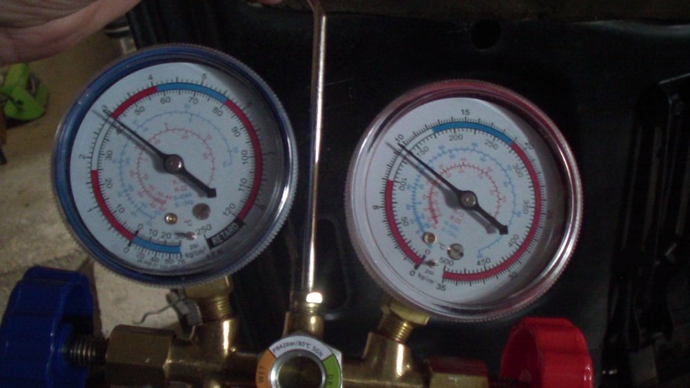

Parkaveniste Posted June 5, 2022 Author Report Share Posted June 5, 2022 (edited) Pas de ventilateurs annexes sur cette voiture, juste celui entraîné par le moteur. Bon, mais je vous ai fait une démo plus explicite. Ceux qui comprennent bien la lecture des jauges pourront déterminer ce qui semble ne pas aller. Pour rappel, la tuyauterie basse pression est bien froide avec de la condensation, la température aux aérateurs est stationnaire aux alentours de 15° et le compresseur ne chauffe pas. L'image montre la pression statique par environ 26° ambiant cycling pressure test_xvid.avi cycling pressure test.mp4 Edited June 5, 2022 by Parkaveniste Problème chargement vidéo Quote Link to comment Share on other sites More sharing options...
twentyone_forever Posted June 5, 2022 Report Share Posted June 5, 2022 Pour moi tu manques de réfrigérant... Le compresseur s'enclenche à 0:25 et la BP chute aux alentours de 1 bar alors qu'elle devrait se situer aux alentours de 3 bars (et environ 11 bars en HP pour le r134a) à 0:36 le compresseur se coupe et la pression tend à s'équilibrer. bengalaxie 1 Quote Link to comment Share on other sites More sharing options...

FLYER34 Posted June 21, 2022 Report Share Posted June 21, 2022 La HP me semble faible, quand le compresseur tourne. Commencer par ajouter du gaz pour obtenir ~ 150 PSI. Quote Link to comment Share on other sites More sharing options...
