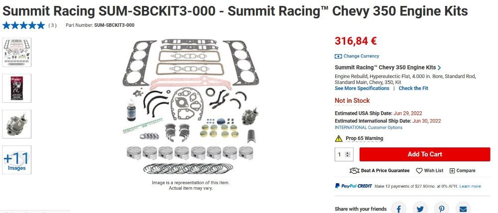

americoast Posted May 9 Author Report Share Posted May 9 Merci pour les explications. Ok donc c'est limité par rapport aux côtes de réparation et de la taille des pistons. Mais moi l'avantage c'est que je pourrais passer en côte d'origine d'un 350. Je pensais acheter un kit du type de celui de la photo, une paire de culasses de 350 et voilà. J'ai déjà une admission edelbrock performer, un carbu edl1403 et un allumeur msd. Mes culasses je peux pas les garder, je sais pas encore quelle est la cause (je dois déculasser) mais elles fuient (culbuteurs démontés, si j'injecte de l'air par la bougie, l'air ressort côté admission. Et en pratique j'ai beaucoup d'explosions à l'admission) Quote Link to comment Share on other sites More sharing options...

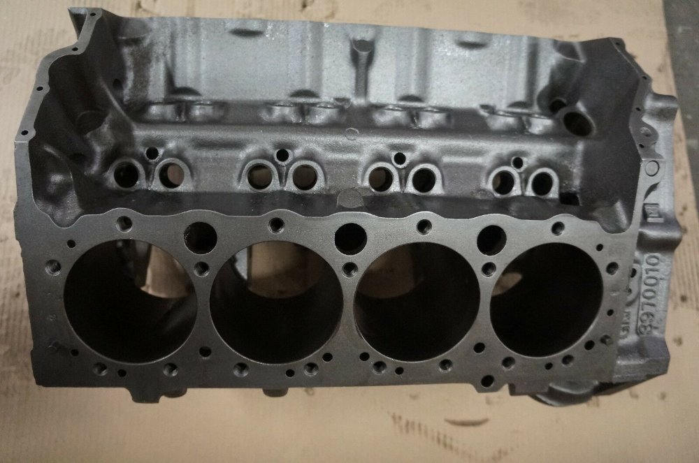

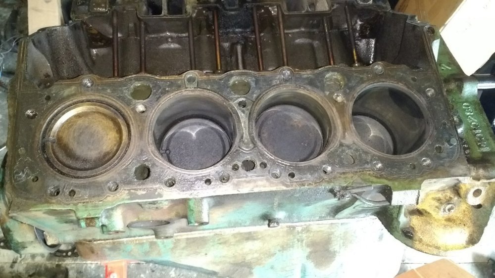

americoast Posted May 9 Author Report Share Posted May 9 Du coup, si je déculasse, je récupère le joint de culasse et je le superpose avec celui d'un 350, si les conduits d'eau correspondent, ça veut dire que c'est possible ? Ceux sont les deux photos que j'ai posté jeudi qui me font espérer... Quelqu'un a déjà fait l'opération d'un 305 vers un 350 ? ça doit être plus courant... Quote Link to comment Share on other sites More sharing options...
Gilles Posted May 9 Report Share Posted May 9 Même chose. Jamais entendu parler d'un 305 realésé en 350. Et pour brouiller les pistes, les passages d'eau au niveau des culasses sont toujours au même endroit. Ce sont les chemises dans les blocs qui ne le sont peut-être pas. The Lion King 1 Quote Link to comment Share on other sites More sharing options...
