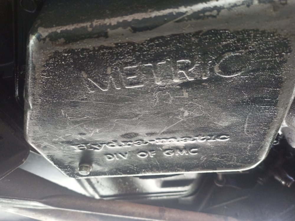

migloo Posted May 2, 2022 Report Share Posted May 2, 2022 Elle a été refaite mais les vitesses passent tres tard du genre 50km/h 2eme et c'est dommage car impossible de cruiser ! je n'ai pas trouvé dessus de reglage comme sur les TH400 ou il y a une petite vis dans le vacuum à depression . Quelqu'un saurait me dire de quelle boite il s'agit et si il y a un reglage possible de passage des vitesses ou kickdown ?? merci Indications HYDRA-Matic GM Metric Quote Link to comment Share on other sites More sharing options...
Alban42800 Posted May 2, 2022 Report Share Posted May 2, 2022 Si ça peut aider, ça ressemble à une thm200c. Tu peux identifier avec la forme et le nombre de boulons vue de dessous : Quote Link to comment Share on other sites More sharing options...
Alban42800 Posted May 2, 2022 Report Share Posted May 2, 2022 Déjà il faut que le niveau d'huile soit bon, ensuite il faut que le câble qui va au carbu soit correctement branché et réglé. D'après ce que tu dis il est trop tendu (la boite voit l'accélérateur au max et passe le rapport le plus tard). Attention le câble doit absolument être bien réglé, si tu le débranche la boite n'est plus lubrifiée. Par curiosité, qui a refait la boite ? Quote Link to comment Share on other sites More sharing options...

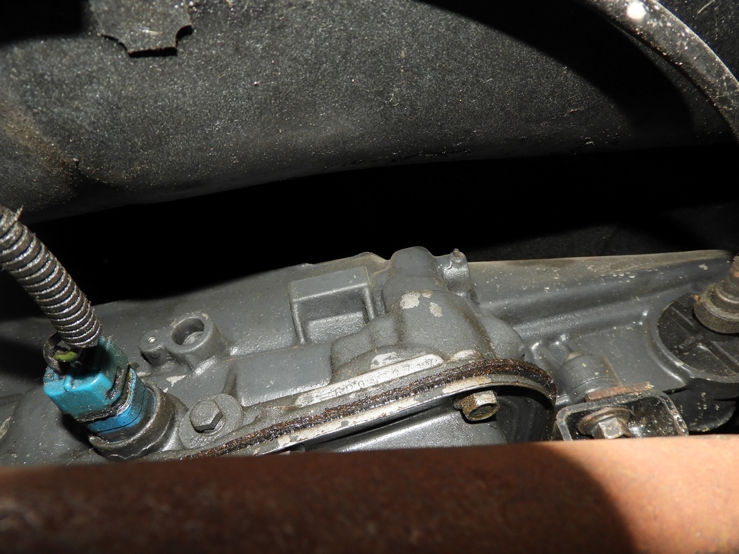

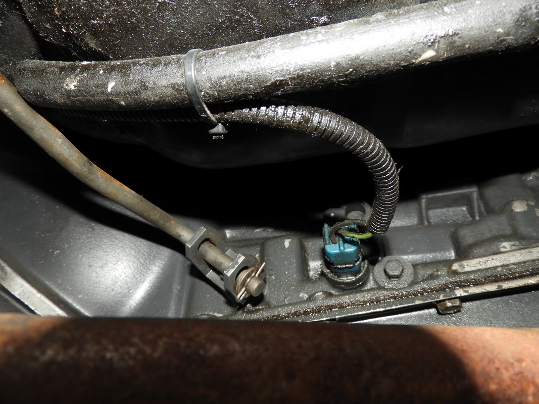

migloo Posted May 2, 2022 Author Report Share Posted May 2, 2022 Merci Alban pour ton tableau avec les carters et nombres de boulons..c'est super.. Sur la fiche de réparation c'est indiqué TH200 comme tu le confirme..concernant le câble ..il y a bien un câble qui va à la boîte mais je suppose qu'il s'agit du câble de compteur ? Le moteur est un diesel...il y aurait un câble entre la pompe à injection et la boîte? Si tu peux me donner plus d'infos sur ce câble ..merci.. j'espère que c'est bien réglable car la voiture est désagréable à conduire ainsi..j'aime bien quand les vitesses passent rapidement.. merci pour ton aide.. Quote Link to comment Share on other sites More sharing options...

migloo Posted May 2, 2022 Author Report Share Posted May 2, 2022 J'ai trouvé cette video , tres interessante et j'ai effectivement ce cable sur la pompe à injection , mais je n'ai pas compris si il etait preferable de laisser un peu de mou ou alors il ne doit pas y avoir du tout de mou ? Si quelqu'un est bilingue ici !!! merci !! Quote Link to comment Share on other sites More sharing options...
Phil Posted May 3, 2022 Report Share Posted May 3, 2022 Le réglage du TV cable, on en a parlé des trouzaines de fois sur ce forum. La dernière : Quote Link to comment Share on other sites More sharing options...

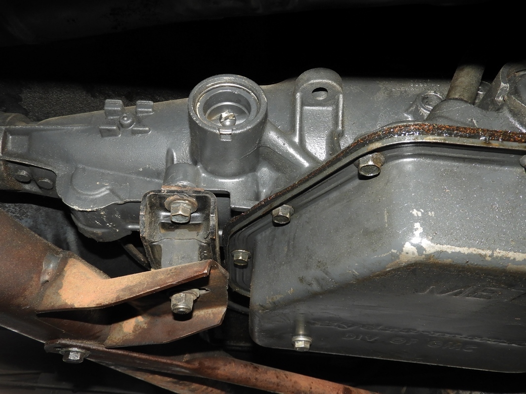

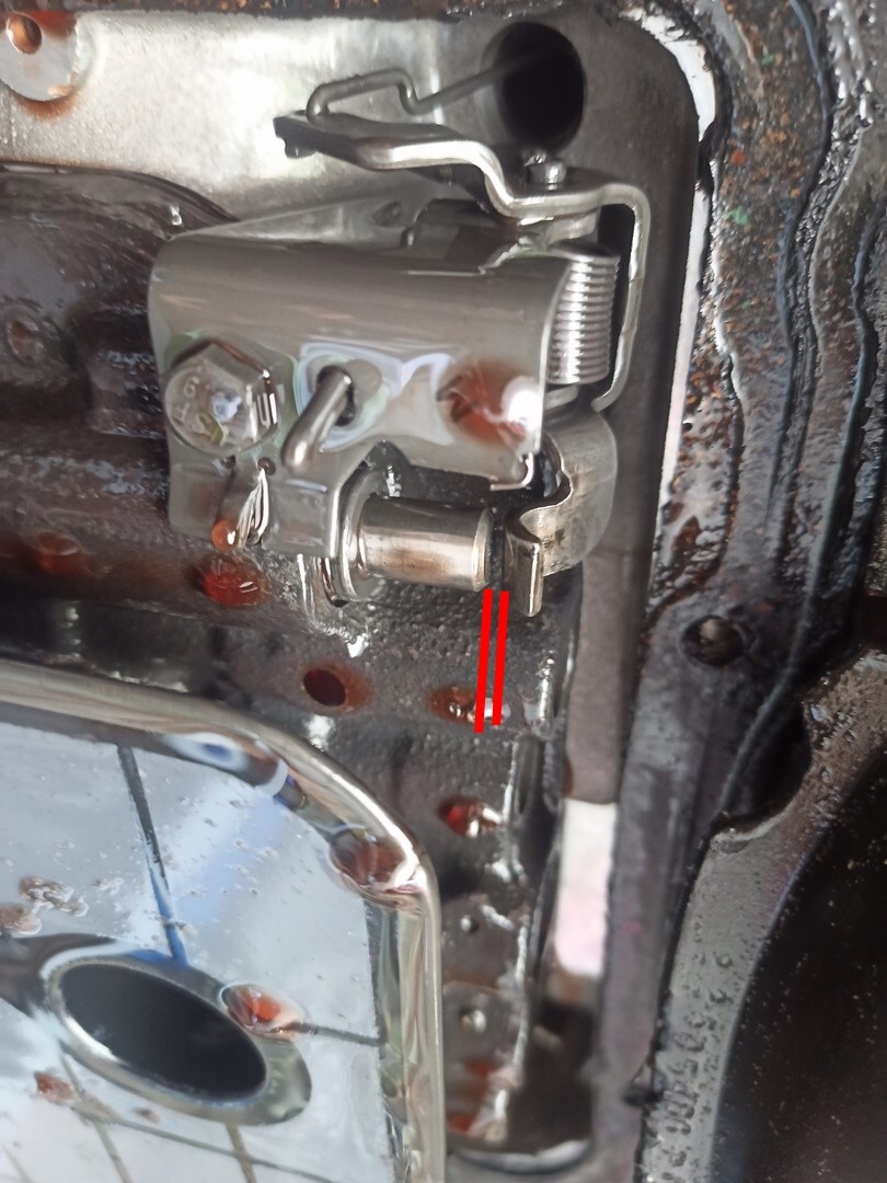

migloo Posted May 11, 2022 Author Report Share Posted May 11, 2022 bon petite info demontage du carter de boite , bilan limaille dans le carter ... pour une boite refaire à neuf .... du coup je laisse égoutter 24h , remontage avec une crepine un joint et de l'huile neuve . Concernant le reglage du tv cable , j'ai reglé de sorte que le poussoir effleure le piston et ce que j'ai tout bon ? Si quelqu'un peut repondre à ma question , merci d'avance !!! Sur la photo c'est comme c'etait avant reglage Quote Link to comment Share on other sites More sharing options...
exNISSAN Posted May 12, 2022 Report Share Posted May 12, 2022 Il y a 20 heures, migloo a dit : Concernant le reglage du tv cable , j'ai reglé de sorte que le poussoir effleure le piston et ce que j'ai tout bon ? Salut A mon avis tu prends le réglage à l'envers , il ne s'agit pas d'avoir "de la garde" ou pas entre le levier et le plongeur , mais que le levier pousse à fond le plongeur quand tu est position "plein gaz " Quand tu relâches les gaz , le levier et le plongeur reviennent dans la même proportion ,jusqu'à à la position repos .Si le système de tirage du "TV cable" sur le moteur est d'origine sa géométrie respectera forcément la course de l'ensemble levier et plongeur et la position repos sera celle définie par l'assemblage . Enfin c'est comme ça sur ma boite qui n'est pas une TH200 mais une TH700 , il y a ici des spécialistes des boites auto qui m'arrêteront si je dis une bétise, mais toutes les docs sur le réglage du TV cable partent du principe qu'on tend à fond le système cranté , on met plein gaz ,et le système s'ajuste : les crans se décalent pour laisser la course et en position plein gaz le câble est bien tendu . Ca signifie que dès que tu touches aux gaz il y a action sur le levier ... Quote Link to comment Share on other sites More sharing options...
migloo Posted May 12, 2022 Author Report Share Posted May 12, 2022 Bonjour merci pour la reponse , mais je voulais savoir si quand le reglage du cable est bien fait doit-on trouver le levier en contact avec le plongeur ou pas forcement ? merci Quote Link to comment Share on other sites More sharing options...
Alban42800 Posted May 13, 2022 Report Share Posted May 13, 2022 Nous ne savons pas car à ce moment là boîte est fermée. Vu la limaille dans les carter je pense que la boîte est à refaire. Soit elle a été mal refaite soit tu l'a cramé à cause du câble mal réglé. Quote Link to comment Share on other sites More sharing options...
migloo Posted May 13, 2022 Author Report Share Posted May 13, 2022 Dommage , cette info aurait été intéressante . J'ai un reglage de l'accelerateur sur la pompe à injection qui joue aussi du coup sur le tv cable ... La seule maniere de correctement regler l'ensemble aurait ete de savoir si au repos un tv cable bien reglé , on retrouve le levier et le plongeur en contact ou avec du jeu . Quote Link to comment Share on other sites More sharing options...
