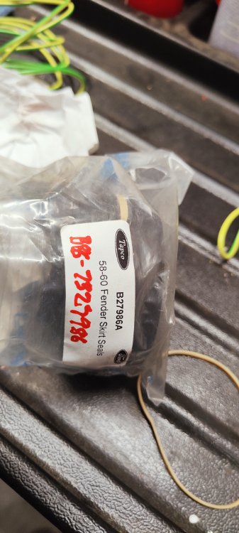

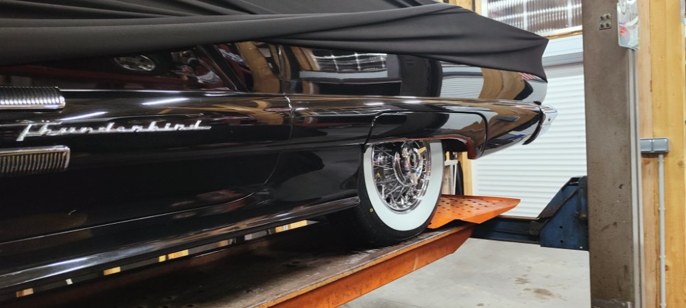

HAGUYGOU Posté(e) le 13 octobre 2022 Auteur Signaler Posté(e) le 13 octobre 2022 Bonjour à tous, Je veux remettre mes Fender Skirt sur ma Thunderbird 59. Pouvez-vous me dire si c'est la façon d'installer le joint entre le Fender Skirt et l'aile arrière ? Est-ce qu'il est dans le bon sens ? Merci pour votre aide ! Citer
