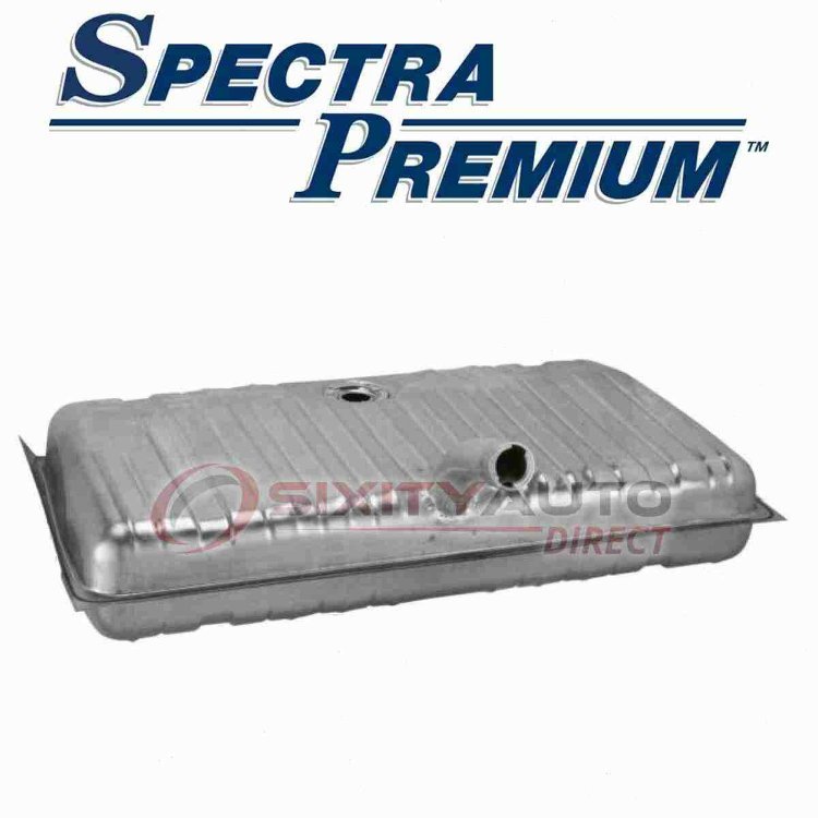

HAGUYGOU Posté(e) le 26 décembre 2021 Auteur Signaler Posté(e) le 26 décembre 2021 Une autre vidéo sur laquelle, on peut voir les suintement d'essence sur le réservoir... Est ce le réservoir qui est poreux ou les branchements??? Il faudra que je le dépose afin de contrôler cela. Si ça venait du réservoir, que faire? Le remplacer ou le réparer?? Citer

FLYER34 Posté(e) le 26 décembre 2021 Signaler Posté(e) le 26 décembre 2021 (modifié) +1 avec @Phil Le suitement au réservoir est le seul vrai problème. Suggestion : - essayer de localiser précisément l’origine de la fuite. Si c’est juste un joint ou une durite : remplacer ; - si c’est le réservoir lui même(corrosion) : le plus simple* est d’en acheter un neuf : https://www.rockauto.com/fr/moreinfo.php?pk=261966&cc=1337138&pt=6268&jsn=453&_nck=ZExt1ysfqhqWnq%2BEvUNdSyqlmez6jy1gNJMlusoX3OR6oZHmd95p79CSOLvI%2BbdPdRROOVOHyURxLQIiGU6KOxa%2FD%2FkEDsvh8n%2BwGMmnWDie2KXcLHUnOSwIDDnDWd%2FnUscrdwXbUj8XP2PH%2FzkNcZlgnEVxQPZ6DjEsWoC%2F1IrGe0W6%2BjVpUrFPlsmREYVANu0dl1udGGe8hBp9YNEmdhXswbJEwXZcYbBF65OLy8jLEtFuhK4mqVC3ILGe%2F7zSSjKXgVt%2BVvSRDvql%2B0uj9D99D4PojoNR86TkQdCiAuV0VYcAA1qCpc570gTWZfKizYVr4odkZRM8egpryWOADTpVjXo6BoRW * am(très)ha, les solutions style Restom sont à privilégier uniquement si la pièce neuve est indisponible. Modifié le 26 décembre 2021 par FLYER34 HAGUYGOU 1 Citer

HAGUYGOU Posté(e) le 26 décembre 2021 Auteur Signaler Posté(e) le 26 décembre 2021 Il y a 1 heure, FLYER34 a dit : +1 avec @Phil Le suitement au réservoir est le seul vrai problème. Suggestion : - essayer de localiser précisément l’origine de la fuite. Si c’est juste un joint ou une durite : remplacer ; - si c’est le réservoir lui même(corrosion) : le plus simple* est d’en acheter un neuf : https://www.rockauto.com/fr/moreinfo.php?pk=261966&cc=1337138&pt=6268&jsn=453&_nck=ZExt1ysfqhqWnq%2BEvUNdSyqlmez6jy1gNJMlusoX3OR6oZHmd95p79CSOLvI%2BbdPdRROOVOHyURxLQIiGU6KOxa%2FD%2FkEDsvh8n%2BwGMmnWDie2KXcLHUnOSwIDDnDWd%2FnUscrdwXbUj8XP2PH%2FzkNcZlgnEVxQPZ6DjEsWoC%2F1IrGe0W6%2BjVpUrFPlsmREYVANu0dl1udGGe8hBp9YNEmdhXswbJEwXZcYbBF65OLy8jLEtFuhK4mqVC3ILGe%2F7zSSjKXgVt%2BVvSRDvql%2B0uj9D99D4PojoNR86TkQdCiAuV0VYcAA1qCpc570gTWZfKizYVr4odkZRM8egpryWOADTpVjXo6BoRW * am(très)ha, les solutions style Restom sont à privilégier uniquement si la pièce neuve est indisponible. Effectivement, il va falloir que je dépose le réservoir... Je viens juste de faire le plein à ras bord... Il va falloir rouler avant ça... Il se trouve en neuf, je pense aussi que le mieux est de le remplacer. Je vais d'abord vérifier les durites. Citer
FLYER34 Posté(e) le 26 décembre 2021 Signaler Posté(e) le 26 décembre 2021 il y a 56 minutes, HAGUYGOU a dit : Effectivement, il va falloir que je dépose le réservoir... Je viens juste de faire le plein à ras bord... Il va falloir rouler avant ça... Tu as un bouchon de vidange (visible à ~ 35" dans ta vidéo). HAGUYGOU 1 Citer
exNISSAN Posté(e) le 26 décembre 2021 Signaler Posté(e) le 26 décembre 2021 Salut , Pour ton réservoir , la zone juste au passage des 2 feuillards qui le soutiennent me parait douteuse : la jonction des deux 1/2 coques y est pliée vers le haut je ne serait pas étonné que le suintement vienne de là (soudure des 1/2 coques fragilisée à cet endroit par la pliure qui a été faite après ) ,à 0,23 et 0,33 sur la vidéo.... Citer
HAGUYGOU Posté(e) le 26 décembre 2021 Auteur Signaler Posté(e) le 26 décembre 2021 Il y a 1 heure, FLYER34 a dit : Tu as un bouchon de vidange (visible à ~ 35" dans ta vidéo). Ah oui, c'est vrai. Je l'ai vu en plus... Bon, je vais tout de même rouler un peu pour vider le réservoir. il y a 48 minutes, exNISSAN a dit : Salut , Pour ton réservoir , la zone juste au passage des 2 feuillards qui le soutiennent me parait douteuse : la jonction des deux 1/2 coques y est pliée vers le haut je ne serait pas étonné que le suintement vienne de là (soudure des 1/2 coques fragilisée à cet endroit par la pliure qui a été faite après ) ,à 0,23 et 0,33 sur la vidéo.... Ah oui, je n'y avais pas pensé. Je vais vérifier cela... Citer
