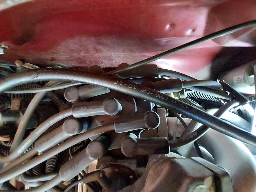

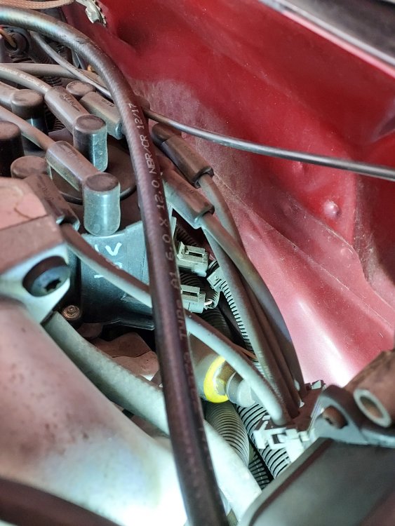

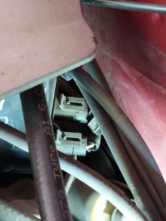

Gégé83 Posté(e) le 14 juin 2021 Signaler Partager Posté(e) le 14 juin 2021 salut Hervé je te fait sa tout ta l heure rvg 1 Citer Lien vers le commentaire Partager sur d’autres sites Plus d'options de partage...

Gégé83 Posté(e) le 14 juin 2021 Signaler Partager Posté(e) le 14 juin 2021 voila Hervé rvg 1 Citer Lien vers le commentaire Partager sur d’autres sites Plus d'options de partage...
rvg Posté(e) le 15 juin 2021 Auteur Signaler Partager Posté(e) le 15 juin 2021 Il y a 10 heures, Gilles a dit : OK, mieux compris. suspect #1: ta lampe strob; Fais t'en prêter une autre, juste pour être sur. suspect #2: le doigt d'allumeur: avec l'âge, il devient cassant, l'arbre s'usine dedans, et il tourne tout seul. suspect #3: la tête et les plots, même problème. Le positionnement de la tête est quelconque, du moment que l'ordre est respecté et que les prises sont branchées sans trop tirer sur les fils. Après, si tu as encore le problème, il va falloir vérifier que l'ECM reçoit les bonnes infos, et qu'il en fait quelque chose. Mais sans scanner, ça va pas être trop simple. Pour être sur, regarde ça, mais je pense que c'est ce que tu fais déja: Salut mon allumeur.. complet.. est tout neuf, et ma strobo aussi , j'ai un ECM ( flash ) neuf je vais mettre ma PROM dedans .... et , je vais regarder la vidéo ... merci d'avoir répondu Il y a 10 heures, Gégé83 a dit : voila Hervé Merci d'avoir répondu et , pour les photos ,la ......ont a accès a la connectique alors que moi des fois elle est complètement bloqué contre le pare-feux (je pense que les ingénieur ont mis une connectique pour qu'elle soit accessible et pas complètement coincé contre le pare-feux Citer Lien vers le commentaire Partager sur d’autres sites Plus d'options de partage...
