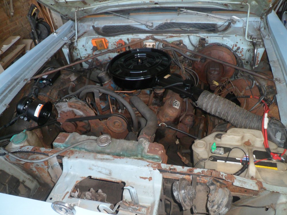

sebastien 01 Posté(e) le 30 avril 2021 Auteur Signaler Posté(e) le 30 avril 2021 Bonsoir a tous , en attendant que la Buick arrive du carrossier j'ai effectuer quelques petits travaux sur la Dodge . Et pour commencé j'ai fait une réfection du câblage de la batterie . Les cosses d'origines étaient vraiment usée et une était fissuré , et dés que je coupé le moteur je ne pouvais pas redémarré a cause de la mauvaise connexion ( d'ailleurs même pour démarré il me fallait la câblé ) Avant J'ai donc refait le câble de masse de la batterie avec une prise rapide pour pouvoir la déconnecté facilement , et refait le câble de masse qui relie l'alternateur au bloc J'ai ensuite rallongé le câblages de la sirène et mise en gaine et j'ai ensuite changé la cosse du + , nettoyé les câbles et refait le petit fil rouge en conservant la prise d'origine . Puis j'ai mis une batterie neuve . Et maintenant ça démarre dessuite , plus aucun problème de ce coté si , et la sirène fonctionne très bien Ensuite j'ai eu envie de redonné un coup de jeune a la gamelle du filtre a air en pensant que ça serai rapide , mais finalement ça n'a pas était le cas Donc pour commencé j'enlève cet autocollant Puis sablage Les marques que l'ont voit ne sont pas de la rouille mais des crevasses crée par la rouille Citer
sebastien 01 Posté(e) le 30 avril 2021 Auteur Signaler Posté(e) le 30 avril 2021 Puis une fois sablé j'ai vu qu'il y avait de la rouille perforante Ensuite application d'apprêt phosphatant Puis d'apprêt blanc Citer
sebastien 01 Posté(e) le 30 avril 2021 Auteur Signaler Posté(e) le 30 avril 2021 Donc découpe du sertissage avec les premier petits morceaux Puis soudure Puis ponçage et mise en apprêt Ensuite mise en apprêt du nouveau petit bandeau du sertissage Puis soudé et meulé Au tour du petit morceau a l'entré de la gamelle Découpe Décapage et mise en apprêt Puis soudure du nouveau morceau , il restera a poncé le retour pour que ça soit uniforme kat55 1 Citer
sebastien 01 Posté(e) le 30 avril 2021 Auteur Signaler Posté(e) le 30 avril 2021 Puis au tour du dernier morceau qui ce situe sur cette valve , j'ai bien sur essayer de voir si je pouvais en trouver une neuve mais je n'ai pas su en trouver Découpe Mise en place Et soudure Puis découpe Mise en place Puis soudé Une fois poncé , mise en apprêt Puis application d'une autre couche d'apprêt blanc avant de passer en peinture kat55 1 Citer
sebastien 01 Posté(e) le 30 avril 2021 Auteur Signaler Posté(e) le 30 avril 2021 Puis je me suis rappeler qu'il y avait des crevasse crée par la rouille sur le couvercle J'ai donc appliqué une fine couche de mastic pour lissé le tout Puis ponçage Et application d'un apprêt Puis application de peinture noire Citer
Phil Posté(e) le 30 avril 2021 Signaler Posté(e) le 30 avril 2021 Vu le nombre de gamelles chromées que les kékés installent sur ces voitures, c'est bien le diable si tu ne pouvais pas en trouver une d'origine à vendre. ... mais on s'amuse comme on peut Antony, FLYER34, sebastien 01 et 1 other 4 Citer

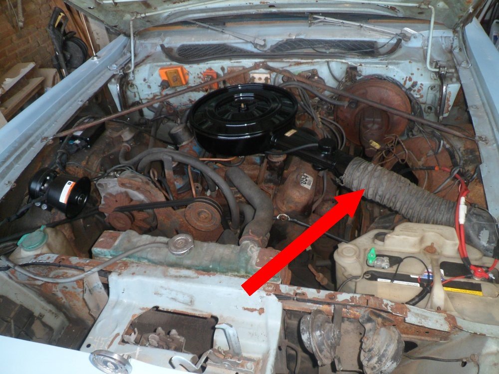

sebastien 01 Posté(e) le 30 avril 2021 Auteur Signaler Posté(e) le 30 avril 2021 Ensuite j'ai trouvé du joint de fenêtre ou autre comme vous m'avez indiqué Et une fois découpé par le milieu et superposé , cela fait pile les mêmes dimension que celui d'origine Mise en place du nouveau joint Puis mise en place de cette petite valve Puis mise en place de la petite durite Puis au tour de l'autocollant d'origine Et voila la gamelle terminé Puis mise en place Bon c'est vrai que pour l'instant il y a beaucoup plus de pièces rouillé que peinte dans ce compartiment , mais cela viendra kat55 1 Citer
sebastien 01 Posté(e) le 30 avril 2021 Auteur Signaler Posté(e) le 30 avril 2021 il y a 21 minutes, Phil a dit : Vu le nombre de gamelles chromées que les kékés installent sur ces voitures, c'est bien le diable si tu ne pouvais pas en trouver une d'origine à vendre. ... mais on s'amuse comme on peut J'aurais pu peut être en trouvé une , mais dans quel état , puis elle serai pas d'origine de ce véhicule Citer
The Lion King Posté(e) le 30 avril 2021 Signaler Posté(e) le 30 avril 2021 Alors je pense que tu t'es quand même bien pris la tête pour pas grand chose, mais bon C'est vrai que vu la gueule sous le capot, ça jure presque beaucoup trop. Sors ce bloc, met y un coup de propre puisque tu as l'air de t'ennuyer sebastien 01 1 Citer
sebastien 01 Posté(e) le 30 avril 2021 Auteur Signaler Posté(e) le 30 avril 2021 il y a 4 minutes, The Lion King a dit : Alors je pense que tu t'es quand même bien pris la tête pour pas grand chose, mais bon C'est vrai que vu la gueule sous le capot, ça jure presque beaucoup trop. Sors ce bloc, met y un coup de propre puisque tu as l'air de t'ennuyer Oui c'est sur mais c'est une pièce qui fait partie de la voiture , donc je l'ai fait Puis elle en avait vachement besoin aussi . Oui le plus simple est de tout sortir mais elle serai immobilisé pendant pas mal de temps , donc prochaine étape ça sera les gyrophares , ensuite les triangles a l'avant puis sablage et peinture de quelques pièces dans le compartiment moteur , passage de roue , aille , ... , la routine quoi , et la la gamelle ne jurera plus dans le compartiment Citer
sebastien 01 Posté(e) le 1 mai 2021 Auteur Signaler Posté(e) le 1 mai 2021 Puis après avoir passer plus d'un mois sur cette gamelle et quelques bricoles , c'est le temps de faire une balade Quel plaisir de rouler en Américaine Nico93 et Buick27 2 Citer

The Lion King Posté(e) le 1 mai 2021 Signaler Posté(e) le 1 mai 2021 Tiens, question: où se fournir pour ça? Celui de la cadillac et celui du ford sont HS ou manquants, et j'aimerai bien en retrouver. Citer
Phil Posté(e) le 1 mai 2021 Signaler Posté(e) le 1 mai 2021 Boutiques de fournitures industrielles. Ce ne seront pas les mêmes matériaux (toile enduite, va trouver ça maintenant que les plastiques résistent à tout) mais ils feront l'affaire. Citer

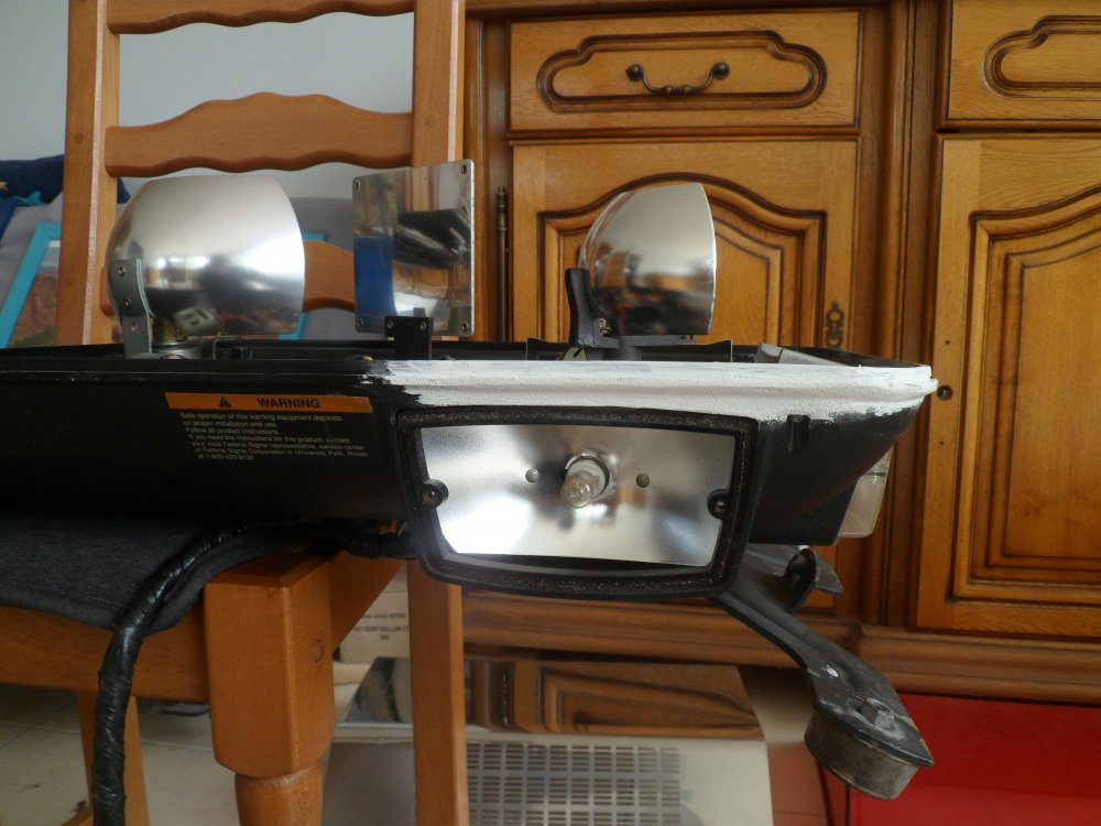

sebastien 01 Posté(e) le 11 mai 2021 Auteur Signaler Posté(e) le 11 mai 2021 Bonsoir a tous , après avoir terminé la gamelle du filtre a air et quelques bricole , je me suis mis a travailler sur les gyrophares Je ne sais pas si il fonctionne et je ne connais pas le branchement non plus . Donc démontage pour vérifié tout ça et faire un schéma électrique . Démontage Et a peine démonter , voila qu'il y a une surprise , des inscription du nom de Mr Paul Wendoloski Et même dessous ça y est écrit J'ai donc fait une petite recherche sur cette personne et j'ai trouver ça : https://www.legacy.com/obituaries/name/paul-wendoloski-obituary?pid=145340852 Cette personne était un officier de police , il menait des mission dans les années 80 et est décédé en 2010 . Du coup je me pose la question de pourquoi il y a écrit son nom sur ce gyrophare ? était ce une école de police ? une homologation ? ou tout simplement ça lui appartenez ? Ensuite j'ai fait un schéma électrique et je sais maintenant exactement quoi brancher Puis j'ai ensuite fait des test et tout fonctionne ! . Puis vue les cosses neuves , ... ont peut voir que ce gyrophare a déjà était révisé et donc tout fonctionne . Puis je pense qu'a l'origine il y avait la sirène a l'intérieur du gyrophare sous la tôle en alu entre le coté rouge et bleu du gyrophare . Ensuite après avoir fait cela j'ai essayer de réparer le plastique qui était cassé a partir du petit phare jusque dans l'angle ( j'ai oublier de faire une photo avant ) Application de mastic Application d'un apprêt pour plastique Puis application de peinture noire Puis remontage Donc voila , le gyrophare est prêt et je le mettrait en place sur la Dodge ce week end kat55 1 Citer
