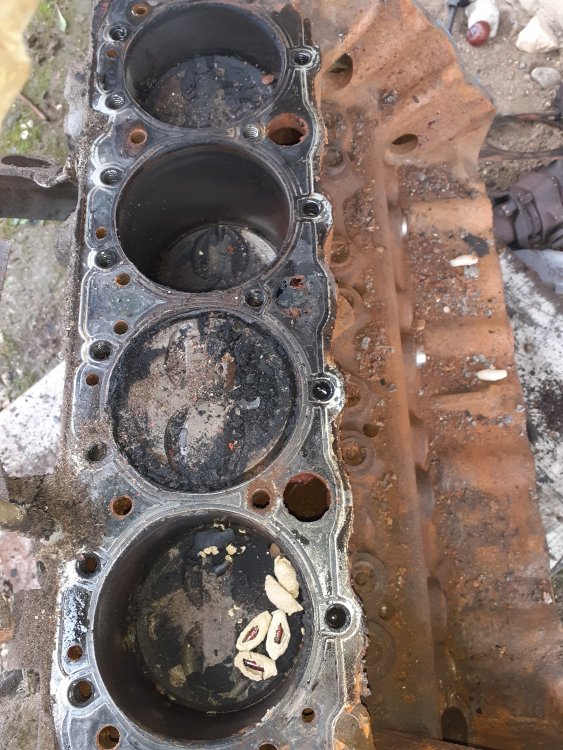

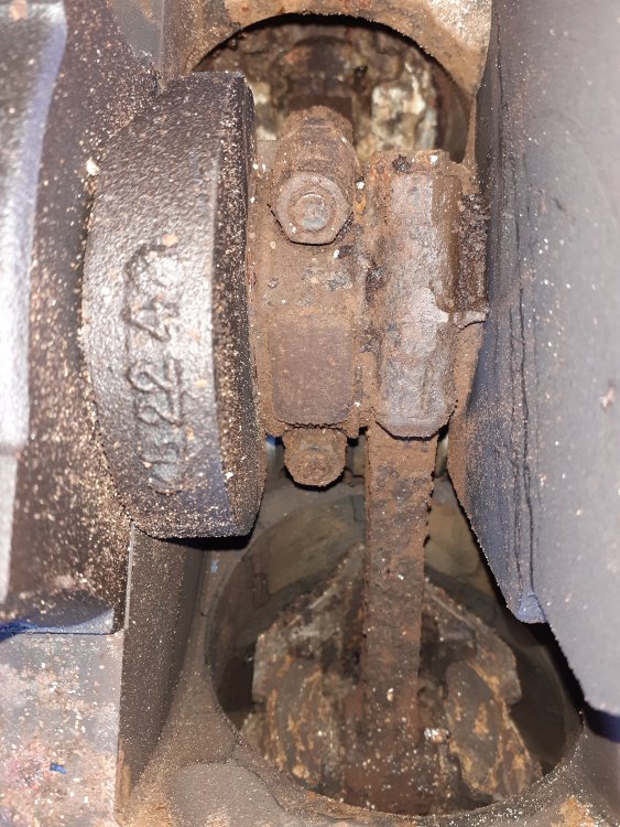

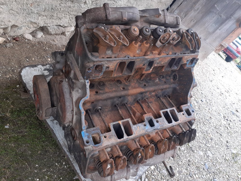

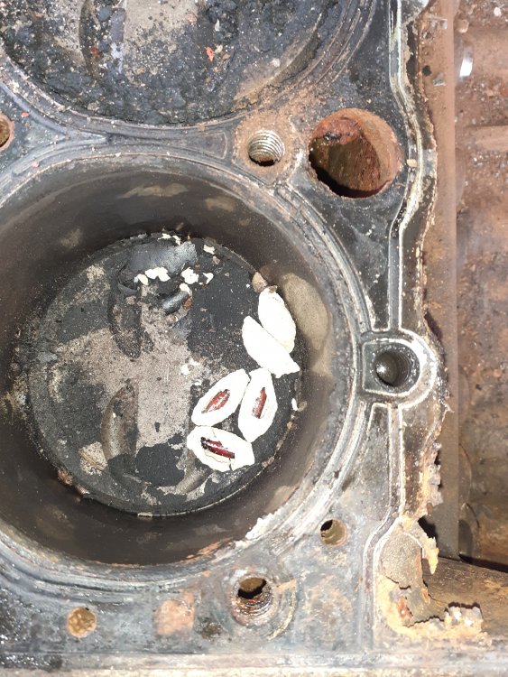

manos Posté(e) le 28 novembre 2020 Signaler Posté(e) le 28 novembre 2020 Salut à tous, Un ami m'a donné un moteur pour en faire ce que je voulais de corvette 1974 en très mauvais état, alors juste pour le fun, je l'ai ouvert et............. sebastien 01 1 Citer
manos Posté(e) le 28 novembre 2020 Auteur Signaler Posté(e) le 28 novembre 2020 A savoir, que le vendeur de la corvette, expliquait de mettre 8 bougies neuves pour le mettre en route comme j'ai un peu de temps devant moi, et des pièces de moteur 350 qui traine dans mon garage, je vais essayer de le remettre en route...... Citer
bengalaxie Posté(e) le 28 novembre 2020 Signaler Posté(e) le 28 novembre 2020 Il a été trouvé au fond d'un lac ? sebastien 01 1 Citer
manos Posté(e) le 28 novembre 2020 Auteur Signaler Posté(e) le 28 novembre 2020 Ouais presque, j'avais été voir cette corvette à vendre, même moi qui achète principalement que des épaves, j'ai dis non, une vrai ruine.. Citer
twentyone_forever Posté(e) le 28 novembre 2020 Signaler Posté(e) le 28 novembre 2020 il y a une heure, manos a dit : A savoir, que le vendeur de la corvette, expliquait de mettre 8 bougies neuves pour le mettre en route "Just need some TLC " Citer
Gilles Posté(e) le 28 novembre 2020 Signaler Posté(e) le 28 novembre 2020 A première vue, on dirait un corps mort de bateau! Citer
Olds 60's Posté(e) le 28 novembre 2020 Signaler Posté(e) le 28 novembre 2020 Un bon sablage et realesage s’impose 😊 Citer

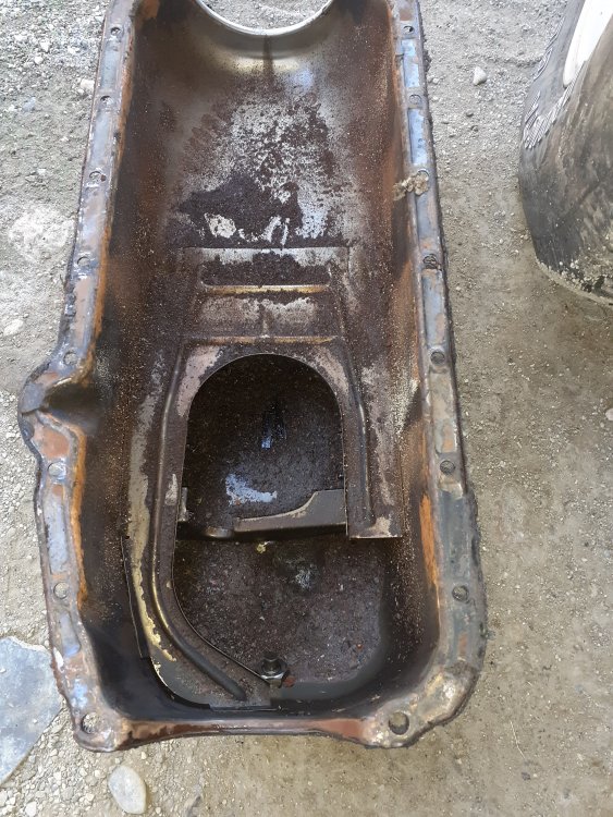

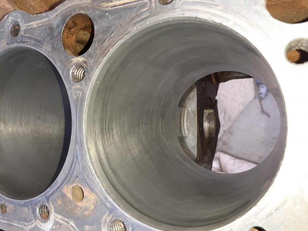

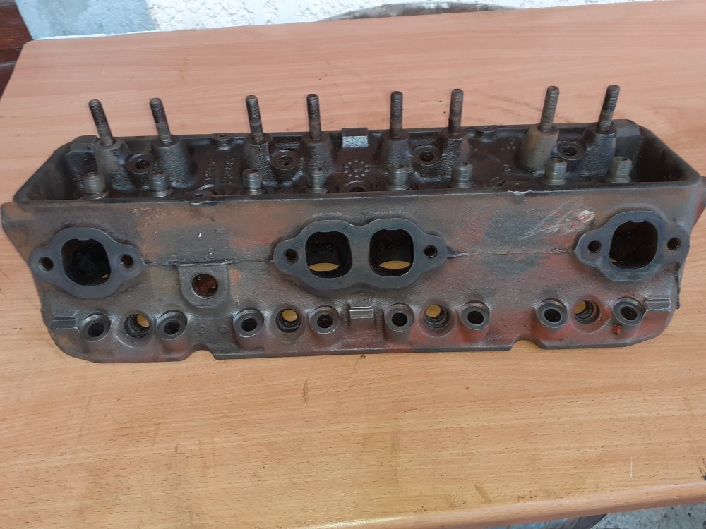

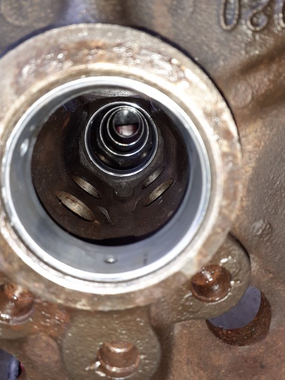

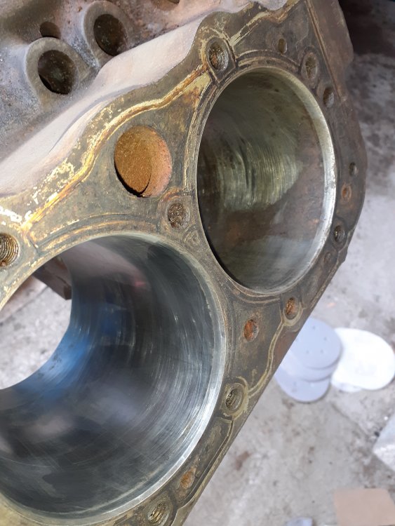

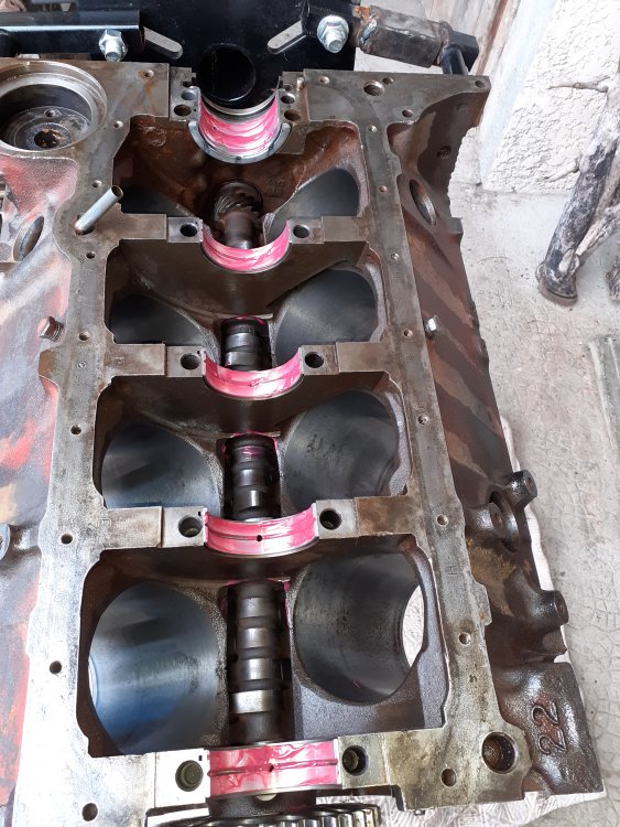

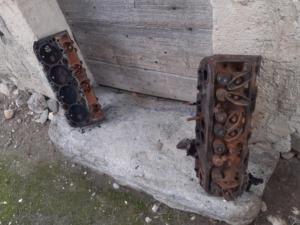

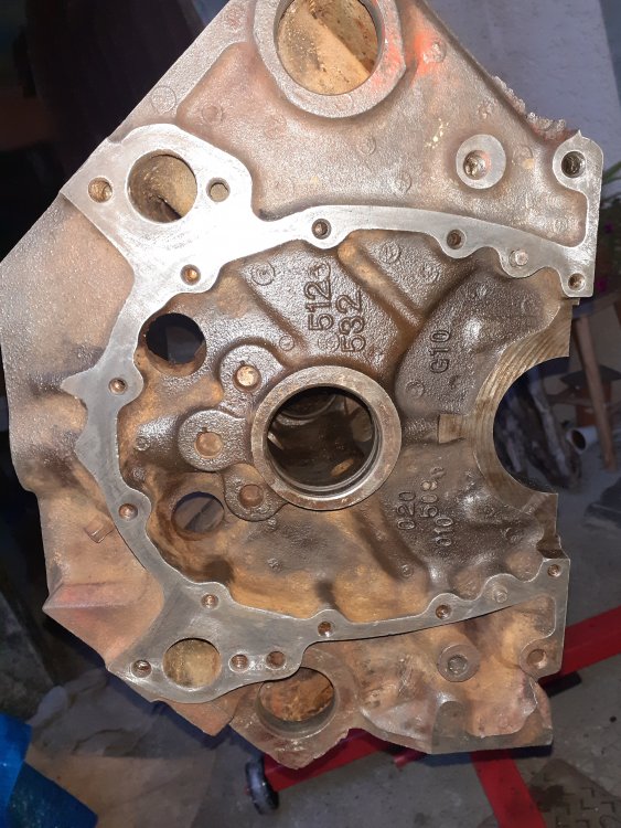

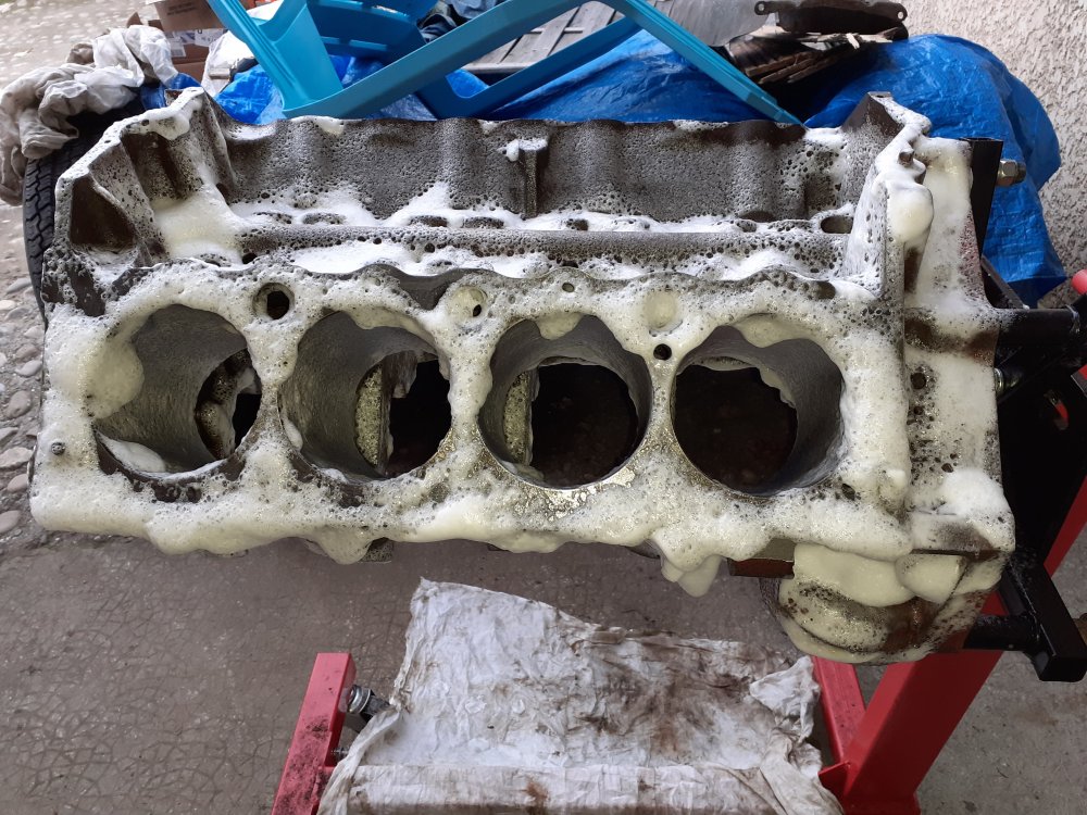

manos Posté(e) le 28 novembre 2020 Auteur Signaler Posté(e) le 28 novembre 2020 résultat: bielles/pistons/segments HS chaine distri HS tiges de culbu HS coussinets billes/vilo/aac HS poussoirs HS récupérable: bloc vilo aac pompe à huile dumper culasses nettoyage du bloc au decapfour et karcher au cylindres de ce faire une beauté je précise que ne ne refais pas un moteur à neuf prêt à faire des milliers de km, juste le nécessaire pour qu'il démarre.. Olds 60's et sebastien 01 2 Citer

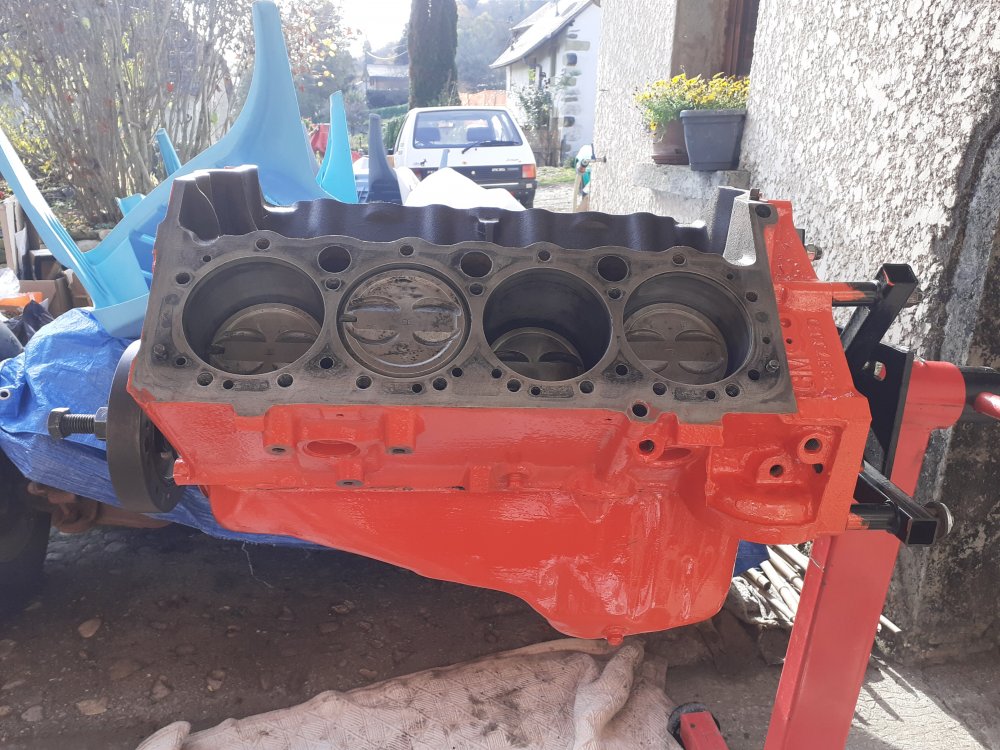

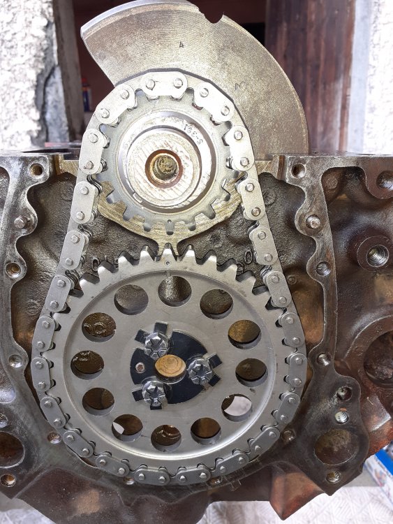

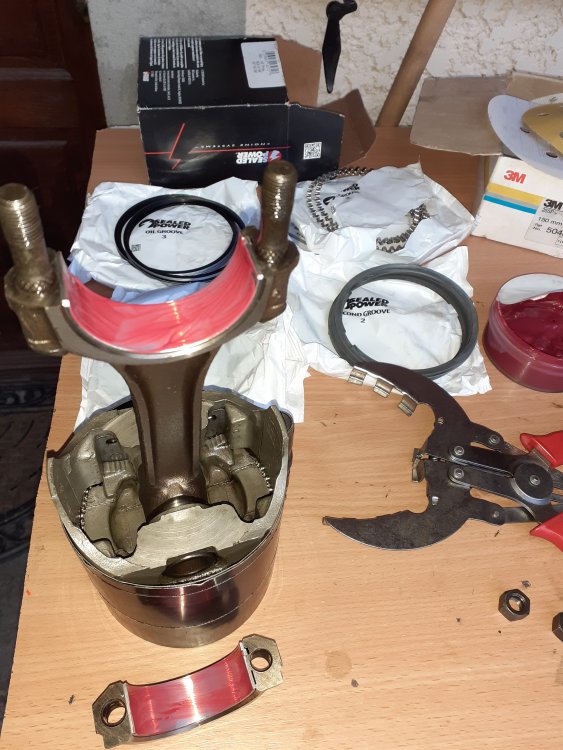

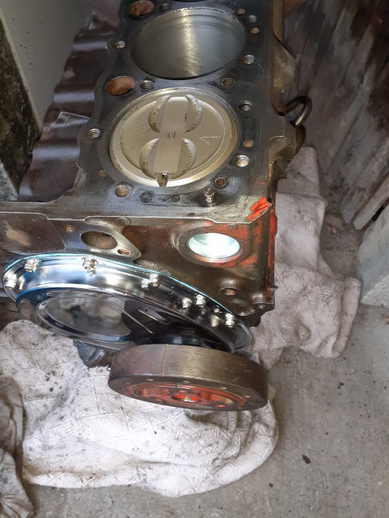

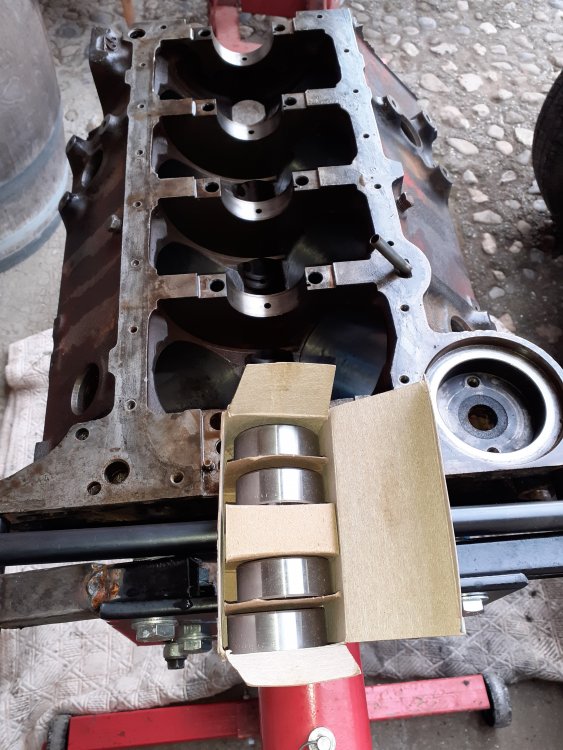

manos Posté(e) le 28 novembre 2020 Auteur Signaler Posté(e) le 28 novembre 2020 installation des coquilles aac au tour du vilo et chaine de distri. pistons/bielles avec segments neufs pastilles de dessablage neuves forcement sebastien 01 1 Citer

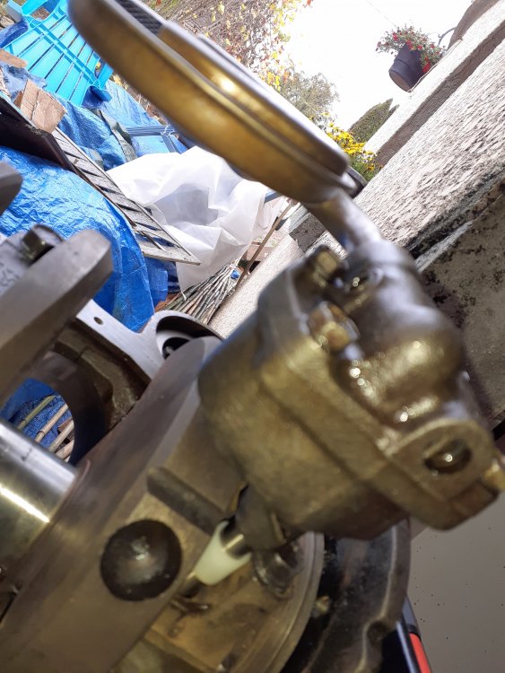

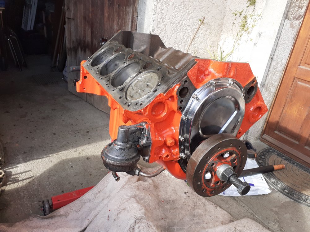

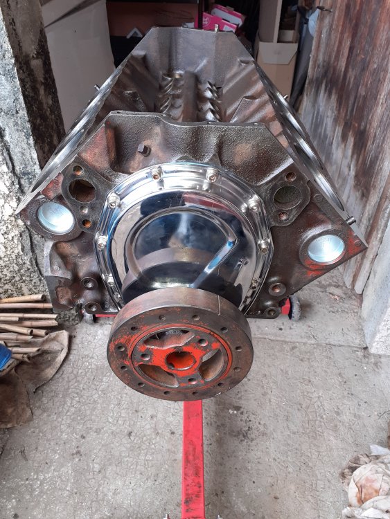

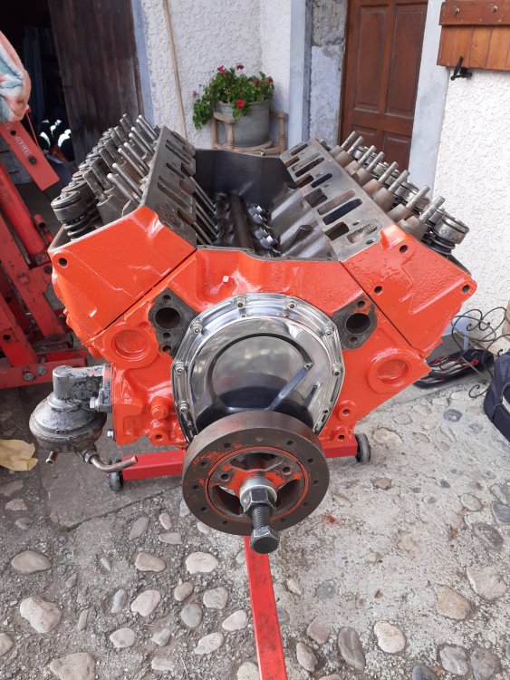

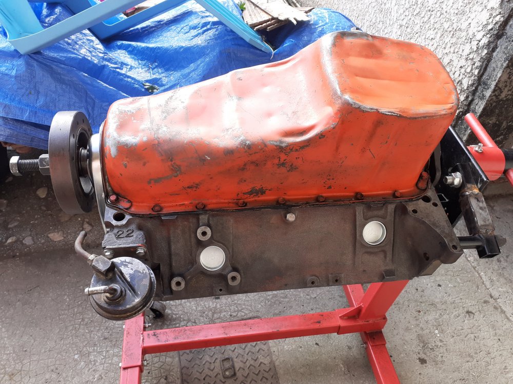

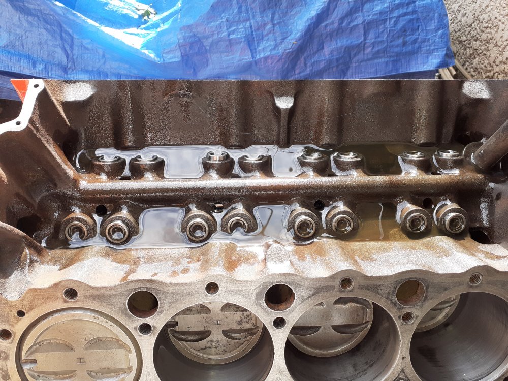

manos Posté(e) le 28 novembre 2020 Auteur Signaler Posté(e) le 28 novembre 2020 mise en place de la pompe à huile et le carter d'huile, pompe à essence, puis un petit coup de peinture pour faire jolie... poussoirs en place, bas moteur fini, au tour des culasses. Olds 60's 1 Citer

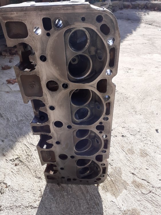

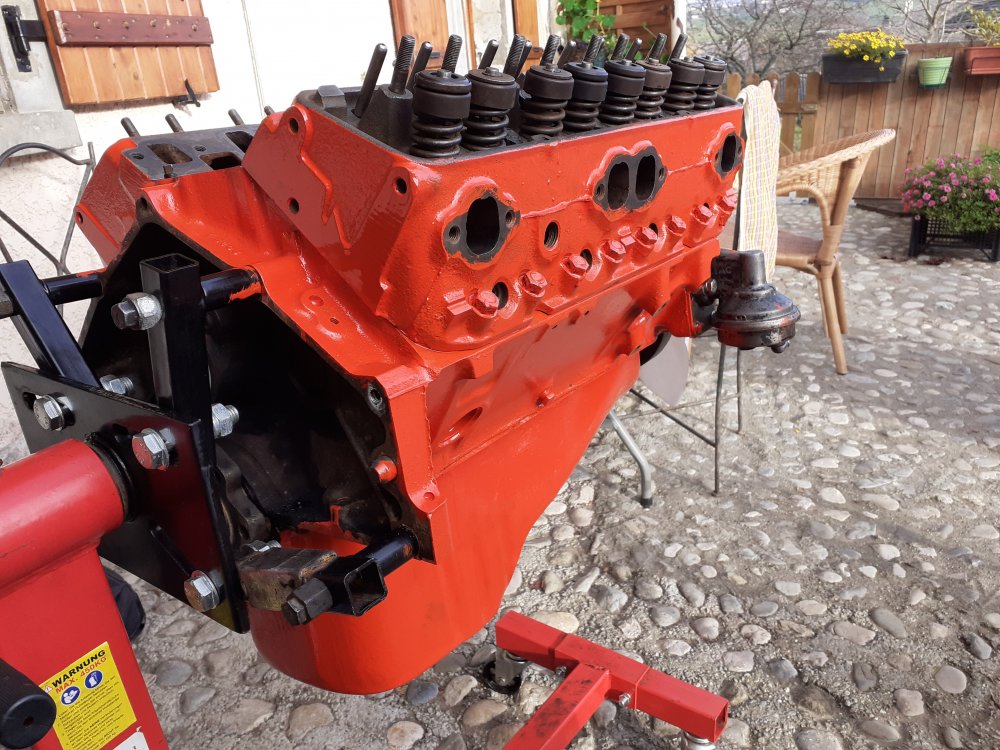

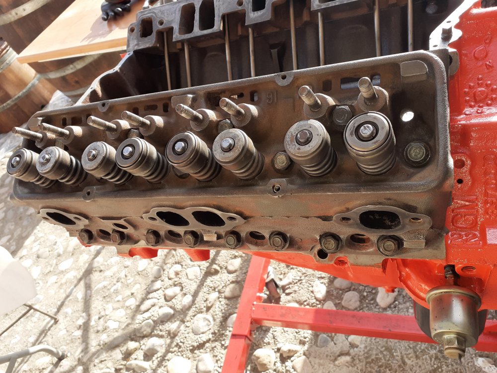

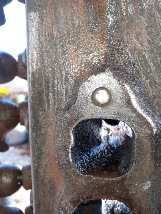

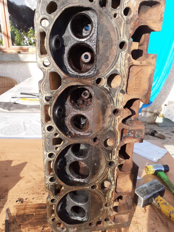

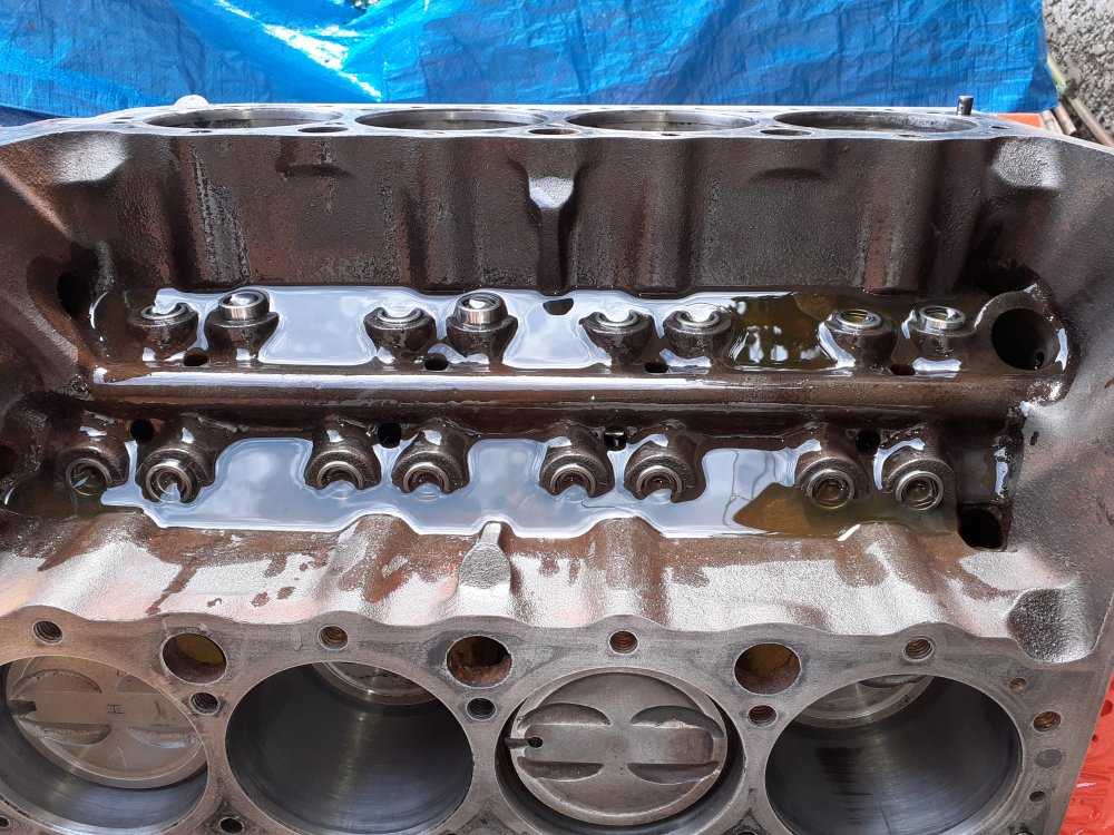

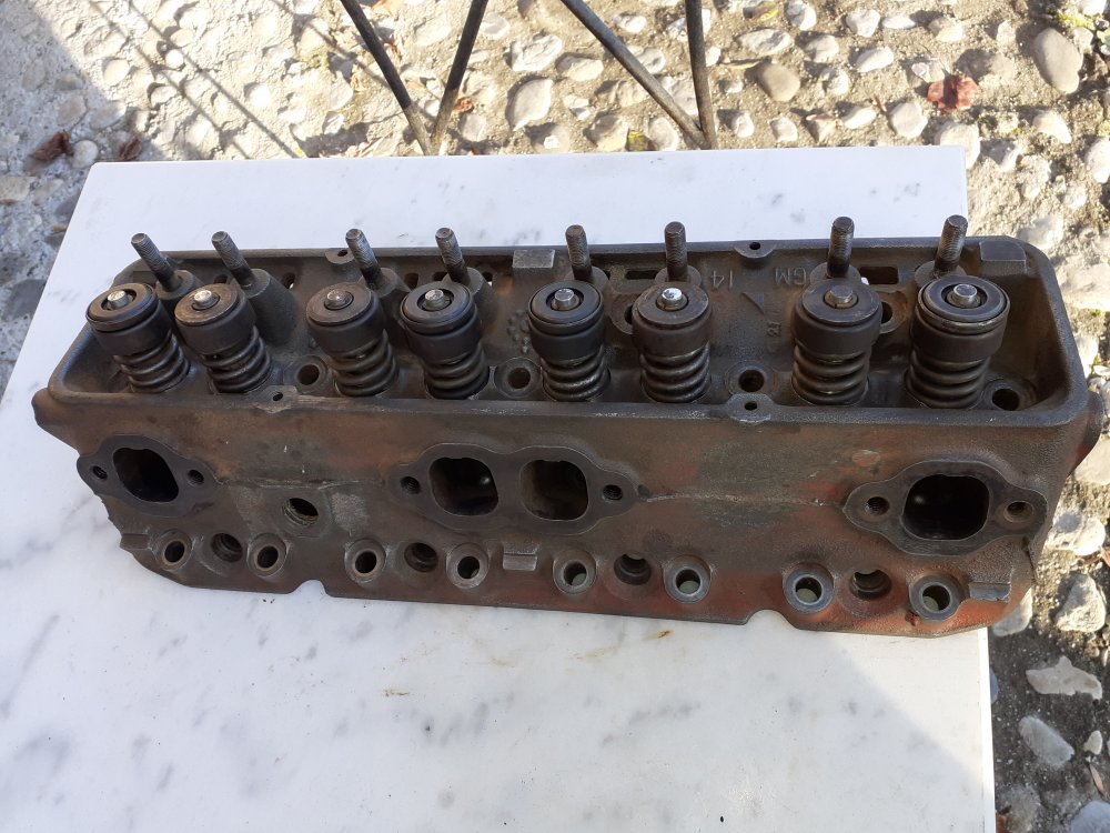

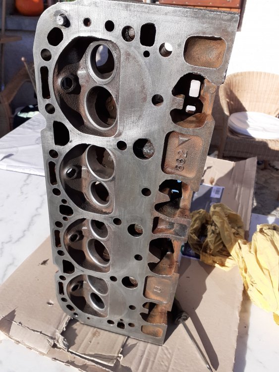

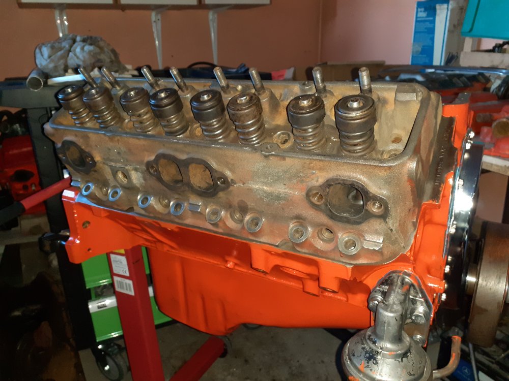

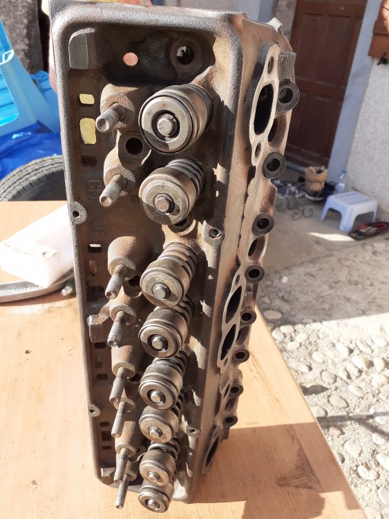

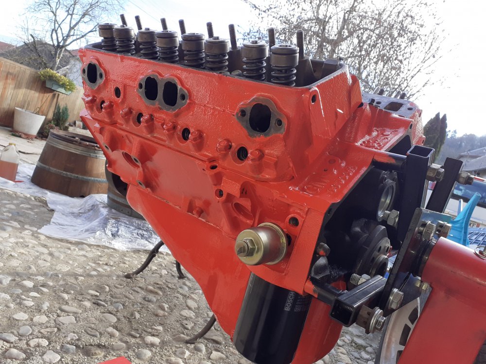

manos Posté(e) le 28 novembre 2020 Auteur Signaler Posté(e) le 28 novembre 2020 culasses dans un sale état..... fait une petit rodage des sièges de soupapes . première culasse fini. idem pour la deuxième mise en place des culasses, tiges, et peinture. Olds 60's 1 Citer

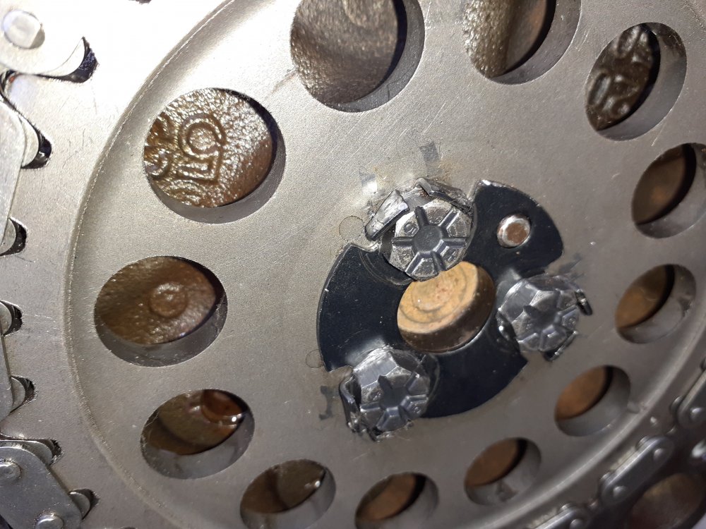

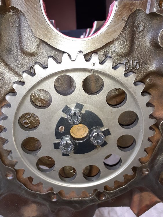

deville72 Posté(e) le 28 novembre 2020 Signaler Posté(e) le 28 novembre 2020 Les freins des 3 vis du pignon ne sont pas rabattus ? Citer
sebastien 01 Posté(e) le 28 novembre 2020 Signaler Posté(e) le 28 novembre 2020 Quel boulot de dingue que tu as fait sur ce moteur ! Je ne pensais pas du tout qu'il puisse être aussi beau et surtout reprendre vie , surtout quand on voit les photos des pistons dans le bloc et l'état des culasses , bravo pour ce super boulot , j'ai hâte de voir la suite et de l'entendre démarrer ! Citer
deville72 Posté(e) le 28 novembre 2020 Signaler Posté(e) le 28 novembre 2020 il y a 40 minutes, manos a dit : si 😉 Ok, j'ai eu peur ... Citer

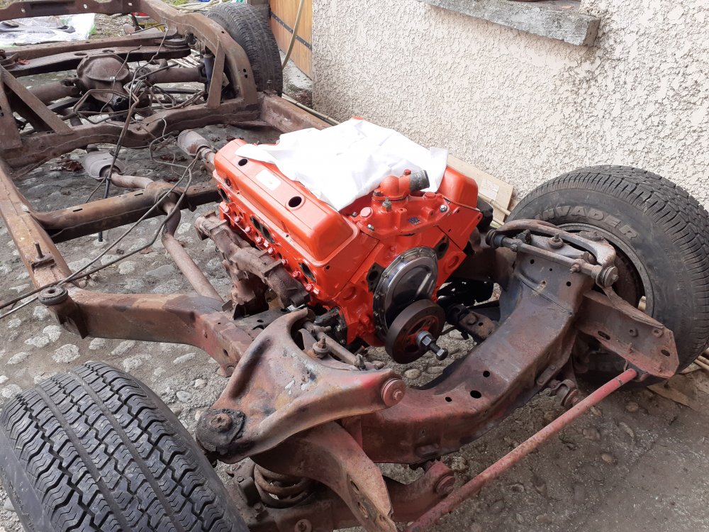

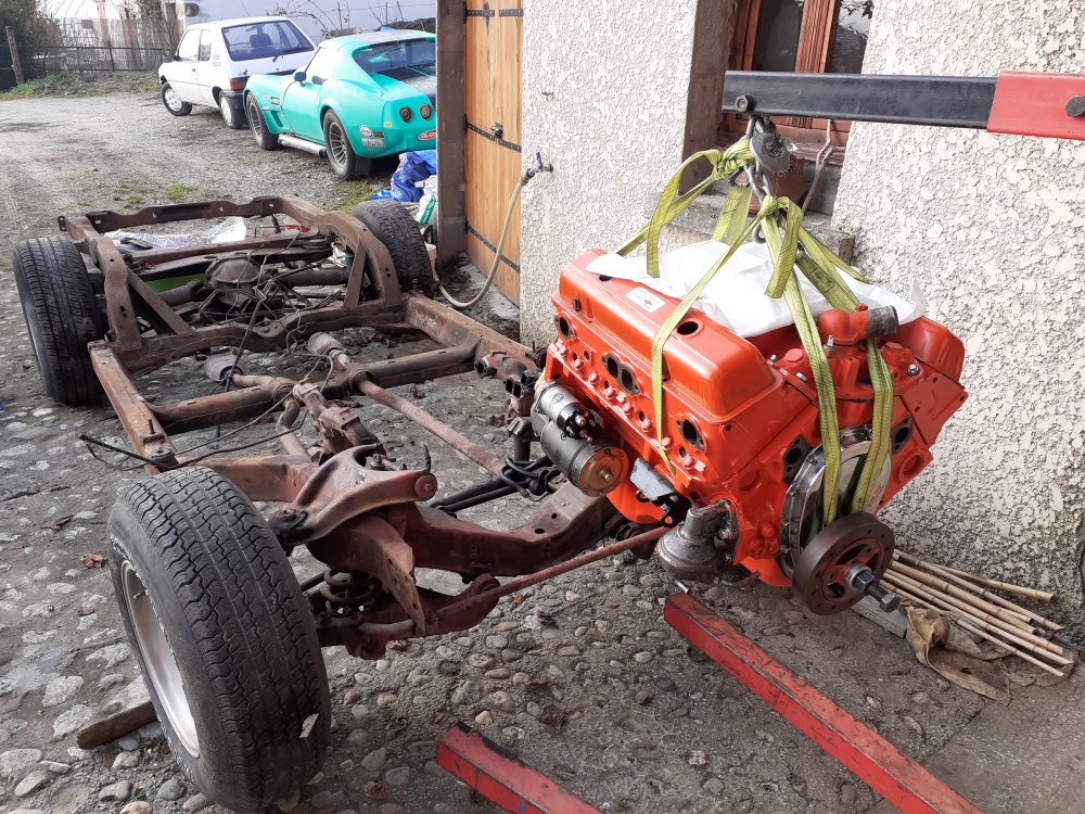

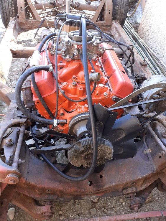

manos Posté(e) le 28 novembre 2020 Auteur Signaler Posté(e) le 28 novembre 2020 mise en place sur le banc d'essaie 😊😊 Citer
pretender03 Posté(e) le 28 novembre 2020 Signaler Posté(e) le 28 novembre 2020 Ca devrait le faire.... Citer
sebastien 01 Posté(e) le 28 novembre 2020 Signaler Posté(e) le 28 novembre 2020 C'est un châssis de quoi que tu utilise ? Pas mal la corvette bleu derrière Citer
manos Posté(e) le 28 novembre 2020 Auteur Signaler Posté(e) le 28 novembre 2020 (modifié) il y a 44 minutes, sebastien 01 a dit : C'est un châssis de quoi que tu utilise ? Pas mal la corvette bleu derrière c'est un châssis de corvette c3 oui, la corvette derrière et pour la (piste) de temps en temps pour revenir au moteur, démarrage au deuxièmes coup, il tourne très bien, pas de bruit suspect ni de chauffe, un vrai miracle 😇😇😇 Modifié le 28 novembre 2020 par manos kat55, Olds 60's et sebastien 01 3 Citer
Olds 60's Posté(e) le 28 novembre 2020 Signaler Posté(e) le 28 novembre 2020 Génial 😊 Concernant le decapfour, tu laisses agir combien de temps ? Citer
manos Posté(e) le 28 novembre 2020 Auteur Signaler Posté(e) le 28 novembre 2020 tout ça pour dire que rien n'est foutu ( ou presque), mais avec du temps, des pièces et de l'huile de coude tout arrive.... il y a 42 minutes, Olds 60's a dit : Génial 😊 Concernant le decapfour, tu laisses agir combien de temps ? dans les 15 mn sebastien 01, Olds 60's et exNISSAN 3 Citer
