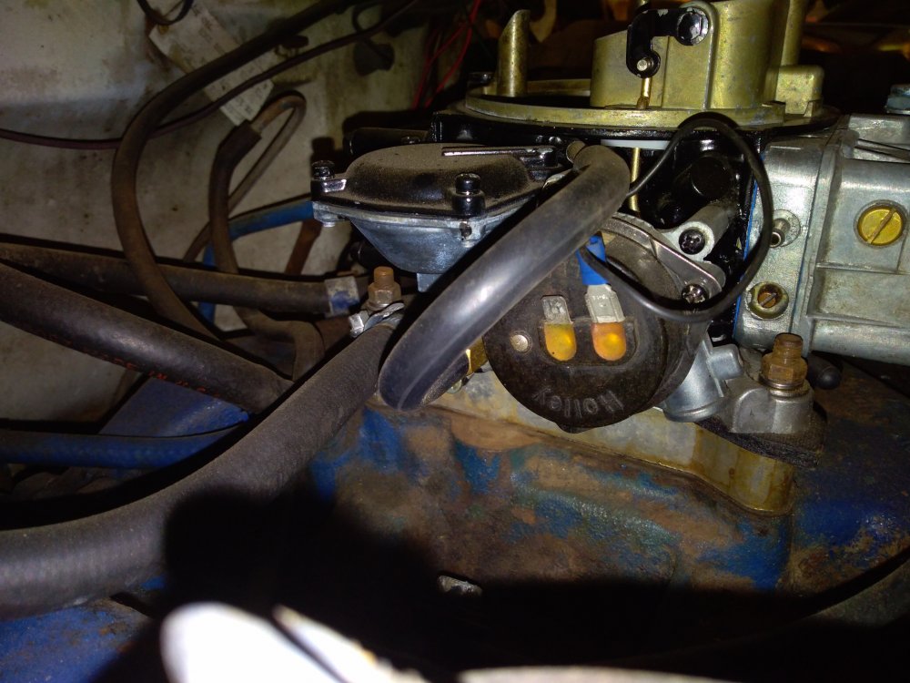

Si le symptôme est que le starter automatique ne fonctionne pas, comme je vois que les fils ne sont pas raccordés (et que la résistance contenue dans le starter élec n'est pas en contact avec le reste de la voiture), je ne vois pas pourquoi ton starter auto devrait fonctionner. En général, les appareils électriques fonctionnent mieux quand ils reçoivent de l'électricité.
Il faut d'abord que les fils soient raccordés, avec le + à un + après contact. Ne pas prendre le + de la bobine, il n'est pas en 12v, mais à seulement 7 ou 8. Ne surtout pas le brancher à la batterie ou à un + permanent, car:
- pour que le starter fonctionne, il faut qu'il puisse refroidir, donc il faut pouvoir interrompre le contact
- risque majeur de brûler la résistance si tu as du bol, le reste de la voiture si tu n'en as pas.
Blague à part, tu peux déja le régler correctement en raccordant les deux bornes à la batterie (avec des fils amovibles) et voir si le papillon se ferme quand tout est sous tension; si rien ne bouge, tu as un problème.
En théorie, à froid, mets un petit coup de gaz, le papillon de starter doit se fermer. En raccordant les deux fils au 12v, on doit le voir s'ouvrir lentement.
Si rien ne se ferme à froid, tu as affaire à un carbu qui a été mis par un futé qui devait croire que le branchement des fils était facultatif, comme il a vu que le starter ne se fermait pas / ne s'ouvrait pas, il a tout coincé ouvert en grand en faisant pivoter le petit camembert noir. Il en a sans doute profité pour étirer les ressorts de rappel pour être bien sur que ça ne marche plus jamais.
Donc:
1. jouer sur les vis de réglage du petit camembert noir en plastique pour que le papillon se starter se ferme à froid (mettre un coup de gaz pour dégager la came)
2. mettre sur batterie les deux fils , voir si ça s'ouvre comme ça doit (seulement le temps de faire l'expérience)
3. les raccorder proprement, le - à la masse et le + après contact
4. roule Mimile.
