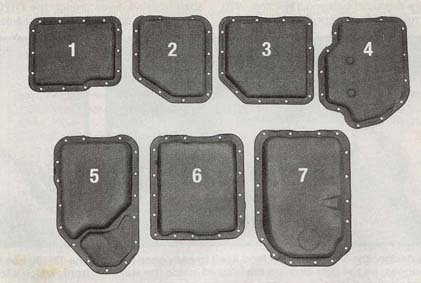

exNISSAN Posted April 29, 2020 Report Posted April 29, 2020 Oui , la procédure de réglage joue sur ce "cable adjuster " Ton carter de boite th700r4 doit avoir la forme du n°6 sur le schéma avec 16 vis Même principe avec la pompe injection de ton Diesel qu'avec un carbu : la course du levier est prévue pour donner le bon débattement au câble . Basiquement le "TV câble" doit être bien tendu quand la pédale de gaz est au plancher (moteur arrêté bien sûr ) Au moindre doute si les vitesses passent mal n'insiste pas la vie de ta boîte est en jeu . On peut aussi profiter de la vidange de boite carter déposé ,pour vérifier la bonne position du plongeur de la "throttle valve "(sorti en position gaz au ralenti , et enfoncé en position pleins gaz ), il y a des repères et aussi quelques supports là dessus sur le net Quote

Theo Posted April 11 Report Posted April 11 Bonjour je suis Théo heureux propriétaire d’un camping car américain en pleine restauration mais soucis j’ai le carter n7 sur la conversation et impossible de passer les vitesses j’ai l’impression qu’il reste bloquée en 1 pouvez svp m’aider à savoir quelle boîte de vitesse j’ai et quel pourrai être le problème ps je m’excuse si la procédure pour écrire sur ce forum n’est pas la bonne c’est une première pour moi cordialement Quote
