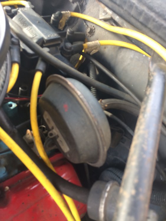

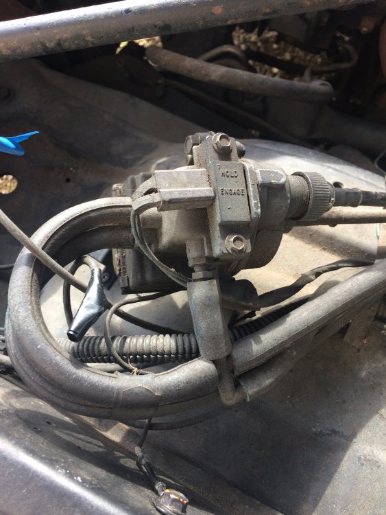

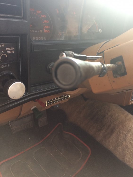

Sur ma Chevrolet monte Carlo de 1978 , je viens de découvrir la présence d un Cruise master ( petit bouton au bout du commodo de clignotant)
j en déduis que c est une sorte de régulateur / l’imitateur de vitesse
En voulant vérifier , j ai ouvert le capot et je me suis aperçu qu il était débranché : 1 durite n est pas branchée ...
Ma question 1 : est ce dû au carbu edelbrock ( donc non sans origine ) ?
question 2: : si je le vire , le compteur kilométrique ne va plus fonctionner, je me trompe ??
salut ,
Euh , ce qu'on voit accolé à l'allumeur et sur lequel il manque une durite , l'avance a dépression
le régulateur est repris dessus ?? (c'est une question ,je ne sait pas comment ça fonctionne ici ....)
Ce que tu montres, c'est bien un régulateur!
Evidemment, si tu le vire, ton compteur ne va plus marcher. Il faudra que tu trouves une gaine de compteur équipant des Monte Carlo sans régulateur.
A mon avis, si tu branches ta durites sur le circuit de dépression de ton moteur, il devrait peut-être fonctionner!
pour ma part, j'en ai un sur ma Riviera et il était débranché. J'ai remis la durite sur le circuit et il fonctionne depuis.

Par simple curiosité, je cherche à savoir comment ça fonctionne
je ne comprends pas comment la vitesse est maintenue l’orque le régulateur est activé ....
Il y a une dérivation du câble de compteur de vitesse.
Le système regarde la vitesse de rotation dudit câble et envoie plus ou moins de dépression au poumon pneumatique qui tire sur le papillon d'accélérateur.
Clair ???
Sur les Ford contemporaines, c'est une chaînette, style bonde de lavabo, qui tire sur le papillon de carbu.
Il est souvent possible de rebrancher la chaînette sur un carbu d'un autre modèle (Holley, par exemple).
