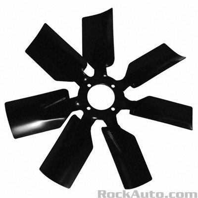

stalker Posté(e) le 18 juin 2019 Signaler Partager Posté(e) le 18 juin 2019 Bonjour à tous, j'aimerais remettre au standard du véhicule mon système de ventilation qui est actuellement des plus simples : hélice "directement" fixée à la pompe à eau, sans embrayage. Il existe des embrayage dits "thermiques" sur Rockauto, mais l'hélice est en rupture de stock depuis un bail... Quelqu'un sait où je pourrais trouver ça, ou alors opter pour une variante du système ? Merci Citer Lien vers le commentaire Partager sur d’autres sites Plus d'options de partage...

stalker Posté(e) le 18 juin 2019 Auteur Signaler Partager Posté(e) le 18 juin 2019 Merci Phil, Merci CAN-AM En effet j'ai une buse pour canaliser l'air vers le radiateur et pour le moment sans embrayage, le ventilateur n'arrive pas tout à fait à fleur de l'entrée (donc pas optimal). Cette hélice ne se montera pas sur les embrayages, elle est prévue pour un montage direct, voilà pourquoi il m'en faut une autre. Je vais voir quelle est la solution la plus économique. Citer Lien vers le commentaire Partager sur d’autres sites Plus d'options de partage...

stalker Posté(e) le 19 juin 2019 Auteur Signaler Partager Posté(e) le 19 juin 2019 Il y a 16 heures, Phil a dit : Pourquoi ton hélice ne se monterait-elle pas sur un embrayage avec la bonne extension ? Parce que son entraxe correspond aux trous de fixations de la poulie de pompe à eau, qui sont utilisés par le viscocoupleur (partie haute sur ta photo). On voit bien que l'hélice qui est sensée se fixer sur le visco exploite un entraxe plus important. Citer Lien vers le commentaire Partager sur d’autres sites Plus d'options de partage...
deville72 Posté(e) le 19 juin 2019 Signaler Partager Posté(e) le 19 juin 2019 Il te faudrait alors l'hélice standard: Citer Lien vers le commentaire Partager sur d’autres sites Plus d'options de partage...
stalker Posté(e) le 20 juin 2019 Auteur Signaler Partager Posté(e) le 20 juin 2019 Il y a 15 heures, deville72 a dit : Il te faudrait alors l'hélice standard: Oui, c'est ce que je cherche au meilleur prix : ) Citer Lien vers le commentaire Partager sur d’autres sites Plus d'options de partage...
