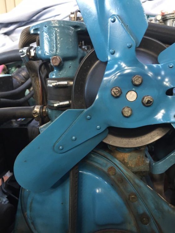

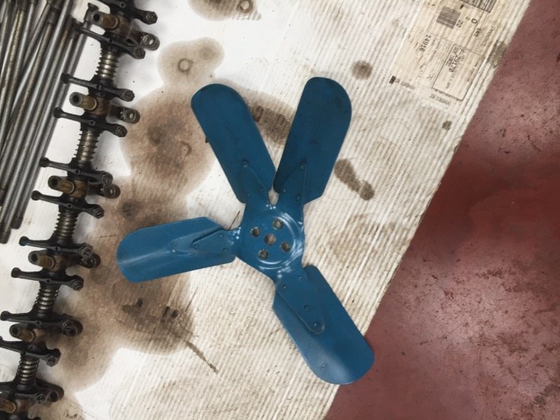

Lecteur (sans compte) Posté(e) le 31 mars 2019 Signaler Partager Posté(e) le 31 mars 2019 Bonjour, Est il possible de remplacer un ventilateur 4 pales par un ventilateur 5 pales. Sur ma Buick le ventilateur a des pâles asymétriques, je ne connais pas la raison pas de connaissance en terme de flux d'air!!! Quelles seraient les conséquences? merci si quelqu'un a une réponse. Citer Lien vers le commentaire Partager sur d’autres sites Plus d'options de partage...
Phil Posté(e) le 31 mars 2019 Signaler Partager Posté(e) le 31 mars 2019 Beaucoup de ventilateurs à 5 pales sont dissymétriques, question d'équiibrage même si je ne me suis pas plongé dans les détails. En revanche, je n'avais jamais vu ça sur un 4 pales. A priori, plus il y a de pales plus le flux d'air est important. Il y a aussi la solution de remplacer ton ventilateur par un Flex-a-Lite ou un ventilateur débrayable, qui ont des pales plus inclinées et donc un plus gros flux. Bien vérifier qu'il y a la place entre le moteur et le radiateur. A noter que plus de flux = plus de bruit et aussi plus de puissance moteur absorbée. A haut régime ce n'est pas du tout négligeable (en gros, quelques ch) d'où l'intérêt d'un débrayable. Gilles 1 Citer Lien vers le commentaire Partager sur d’autres sites Plus d'options de partage...
CAN-AM Posté(e) le 31 mars 2019 Signaler Partager Posté(e) le 31 mars 2019 Il y a 1 heure, Phil a dit : ......................En revanche, je n'avais jamais vu ça sur un 4 pales............. cette pale est vraiment une curiosité anti-mécanique. Zero 1 Citer Lien vers le commentaire Partager sur d’autres sites Plus d'options de partage...
Lecteur (sans compte) Posté(e) le 1 avril 2019 Signaler Partager Posté(e) le 1 avril 2019 Bonjour, merci pour les infos, il y a à peine une heure j'ai été me renseigner dans une boîte qui fabrique des hélices pour bateaux, hélice de toutes tailles; Je voulais ajouter une pâle à mon ventilateur mais l'ingénieur me le déconseille, ce n'est pas parce que l'on ajoute une pâle que le rendement est meilleur bien au contraire! En ajoutant une pâle l'air va être emprisonnée d'après lui, la forme asymétrique évite ce pb! alors wait and see! Citer Lien vers le commentaire Partager sur d’autres sites Plus d'options de partage...
Jean-Philippe Posté(e) le 2 avril 2019 Signaler Partager Posté(e) le 2 avril 2019 Bonjour, Comme Phil, je n'ai jamais vu un tel montage non plus. Le ventilateur ne serait-il pas incomplet ? Ne manquerait-il pas un deuxième jeu de pales (pas plus de 3 pales je pense), celui-ci venant se poser par dessus, ou dessous, le ventilateur déjà existant pour ensuite venir fixer le tout sur le moteur ? Citer Lien vers le commentaire Partager sur d’autres sites Plus d'options de partage...

Lecteur (sans compte) Posté(e) le 2 avril 2019 Signaler Partager Posté(e) le 2 avril 2019 c'est un ventilateur d'origine, il suffit d'aller sur eBay ce n'est pas les ex qui manquent, la personne qui m'a renseigné, est un ingénieur spécialiste des flux pas de machine à laver!! Citer Lien vers le commentaire Partager sur d’autres sites Plus d'options de partage...
Lecteur (sans compte) Posté(e) le 2 avril 2019 Signaler Partager Posté(e) le 2 avril 2019 déjà en 1941 ce ventilateur existait!! Citer Lien vers le commentaire Partager sur d’autres sites Plus d'options de partage...
