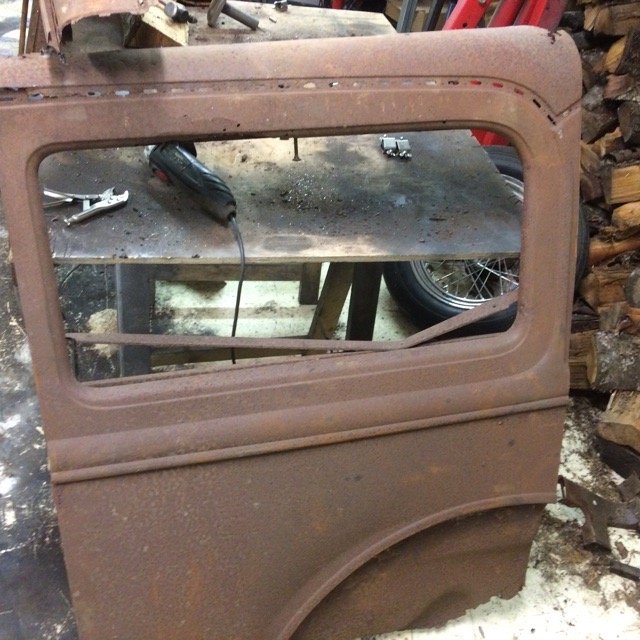

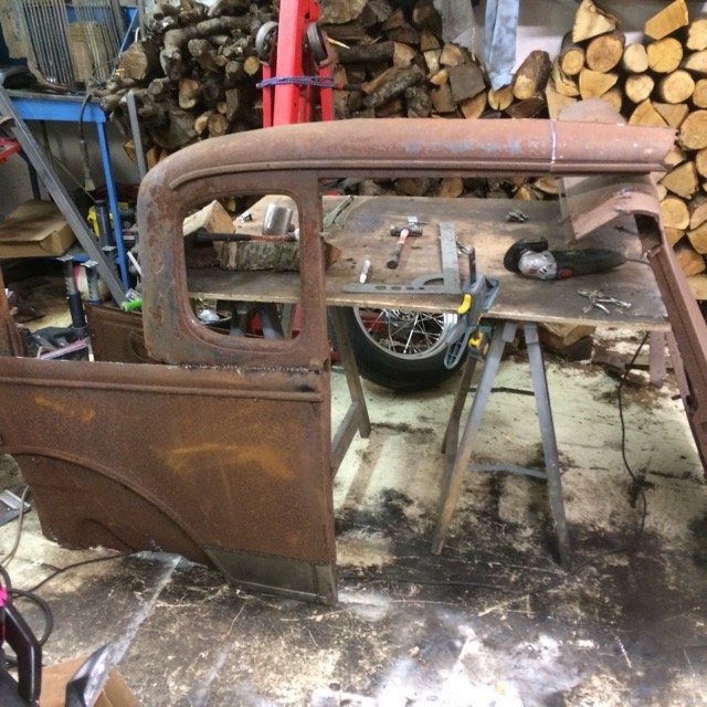

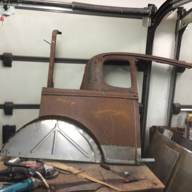

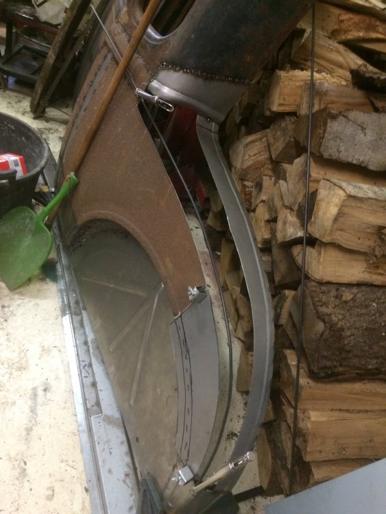

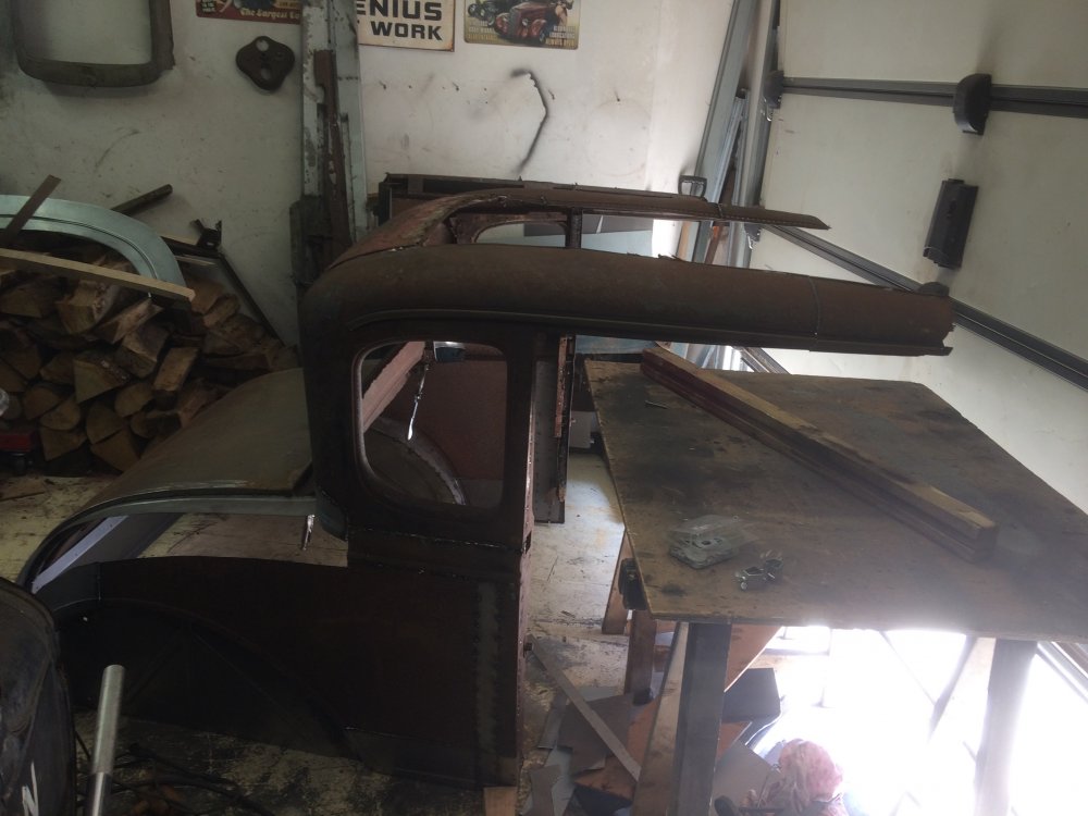

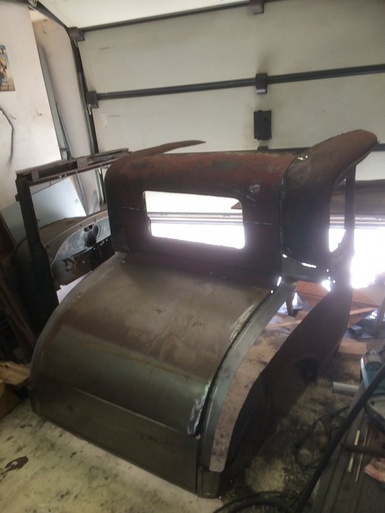

morov Posté(e) le 9 mai 2018 Signaler Posté(e) le 9 mai 2018 (modifié) Voila je me suis lancé fin 2017 dans la construction d'un Rod coupé Ford 31. Ca n'avance pas vite mais voila deja quelques photos . Évidemment, je ne fais pas ça seul , n'ayant pas les compétences sur tout . en attendant ... Ca part de ça..... Modifié le 9 mai 2018 par morov Gilles, sebastien 01 et buxois84 3 Citer

rat rod Posté(e) le 9 mai 2018 Signaler Posté(e) le 9 mai 2018 Salut ! On en avait parlé à Vallon l'année dernière. Le voici ! En effet tu part de très loin ! Je crois y reconnaitre un morçeau d'une Sedan (5ème photo). Quel style veut-tu lui donner ? As-tu un chassis ? Citer

buxois84 Posté(e) le 11 mai 2018 Signaler Posté(e) le 11 mai 2018 Non non c'est des miettes,la preuve le balai et la pelle sur la dernière toph The Lion King 1 Citer
deville72 Posté(e) le 11 mai 2018 Signaler Posté(e) le 11 mai 2018 Le 09/05/2018 à 23:00, morov a dit : Voila je me suis lancé fin 2017 dans la construction d'un Rod coupé Ford 31. Euh, non, désolé, pas coupé mais découpé ! 😃 En tous cas beau défi à relever, bravo ! Citer
morov Posté(e) le 11 mai 2018 Auteur Signaler Posté(e) le 11 mai 2018 Merci a vous pour ces encouragements , même a Buxois 😂 Je n'ai pas le châssis mais on va le fabriquer ce n'est pas la partie la plus complexe . J'ai décidé de faire au plus simple , ce sera un coupé 5 fenêtres avec boite auto et direction non déporté , un petit moteur V8 genre 305 ou juste a coté, suivant finances et choix . Frein a disques plus simple et pratique . Dans l'instant la difficulté, c'est d'aligner la caisse pour qu'elle soit d'aplomb . Citer
