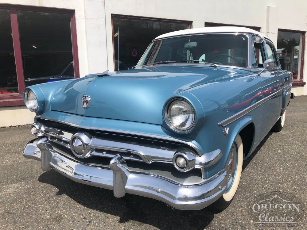

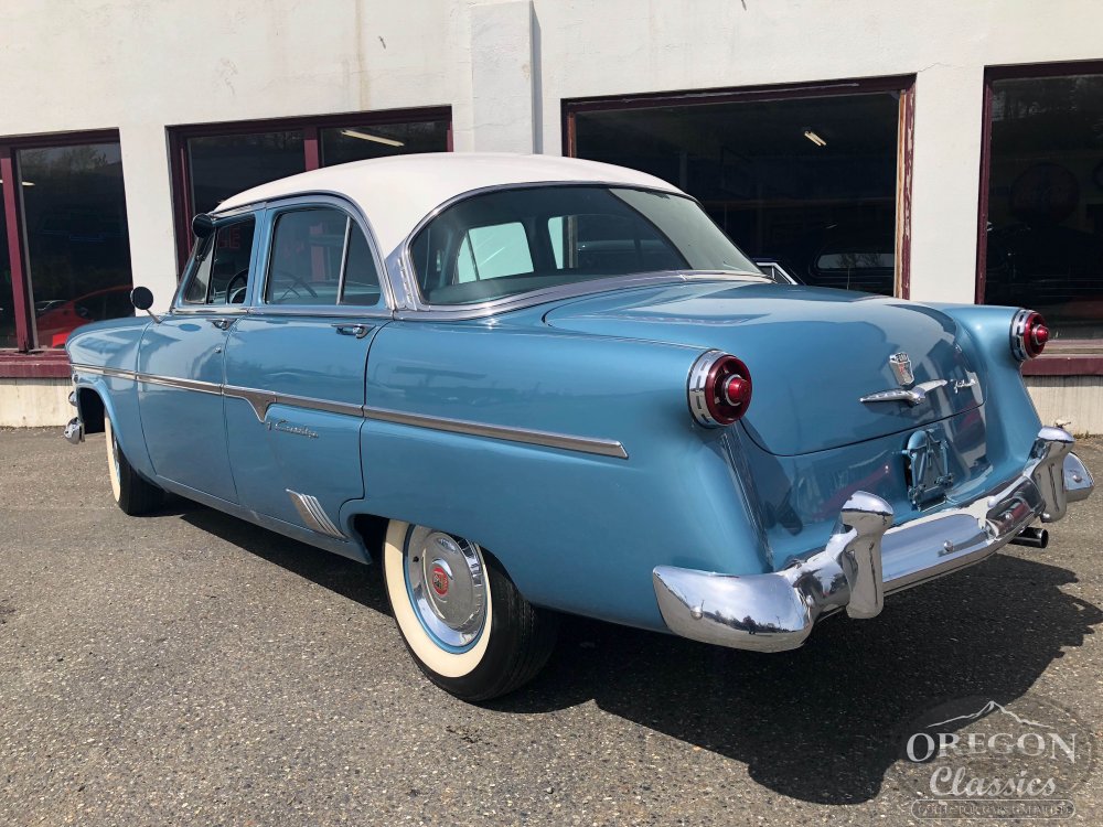

Tu veux voir une très belle voiture des années 50? Regardes celle-ci que j'ai achetée hier seulement, sans même la voir! :)
