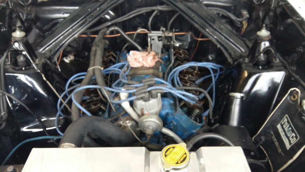

kat55 Posté(e) le 30 octobre 2017 Auteur Signaler Partager Posté(e) le 30 octobre 2017 (modifié) Courant juin, le refroidissement moteur n'était pas optimum et il fallait revoir ce point. Le nettoyage du circuit de refroidissement n'ayant rien donné, j'ai trouvé sur EBay France un radiateur 3 rows. C'était juste avant la sortie de la traversée d'Orléans et ses bouchons. J'ai mis de côté le radiateur d'origine au cas ou .... Depuis, plus de problème de T° même sans fan shroud. C'est très efficace, avec un thermostat à 160 ° au lieu de 180°, l'aiguille ne monte plus en T° hors agglomération. Il faut donc que je le remplace et revienne au 180° Découverte en remplaçant les plaques US par les SIV ! La virée à Orléans: Une autre pour aller à Bray sur seine Modifié le 31 octobre 2017 par kat55 Citer Lien vers le commentaire Partager sur d’autres sites Plus d'options de partage...

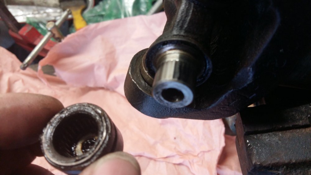

kat55 Posté(e) le 14 juin 2019 Auteur Signaler Partager Posté(e) le 14 juin 2019 (modifié) Voici quelques travaux de remise à niveau entrepris ces derniers mois afin de reprendre la route : Remplacement des spys de roues et nez de pont. Suite à la vidange du pont un an plus tôt, l'huile plus fluide demandait à sortir…. Les joints côté roue: L'arbre sort facilement: Au remontage, comme les garnitures de gauche beignaient dans l'huile, j'en profite pour toutes les remplacer . La traque aux fuites et réglages divers continue. je passe à la rénovation du control valve de direction assistée: Remontage: L'axe goupille à glisser avant emboitement: Les joints à gorges qui ne demandent qu'à mal se remettre en place.. et voilà : C'est au tour de la pompe de DA . Les suintements venaient surtout d'ici…: J'ai remis la main sur un petit oxypack pour faire une brasure. Brasure ok, poncé et repeint en noir comme c'est le cas sur Mercury: Et c'est le remontage avec l'outil qui va bien: Suite au prochain épisode. Modifié le 14 juin 2019 par kat55 Citer Lien vers le commentaire Partager sur d’autres sites Plus d'options de partage...

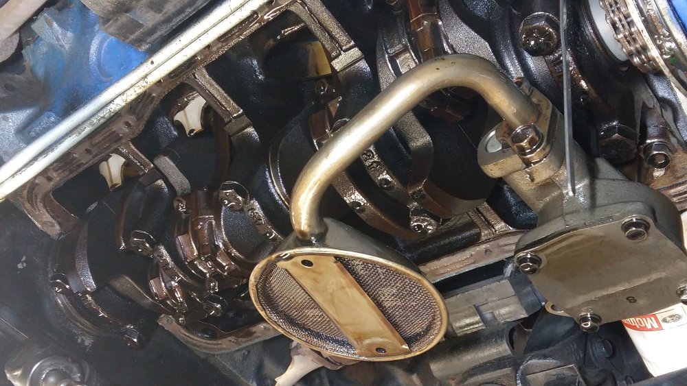

kat55 Posté(e) le 15 juin 2019 Auteur Signaler Partager Posté(e) le 15 juin 2019 (modifié) Continuation, Après le remontage de la pompe, pour finir les travaux sur la direction ,un réglage au boitier à permis de limiter encore les jeux et d'avoir une conduite plus précise. Reste une géométrie et ça sera bien. Autre suintement à traiter, les joints à l'arrière du vilo. C'était ceux d'époque qui sont remplacés pas deux autres en caoutchouc avec insert métal. C'est accessible après démontage du palier arrière et desserrage des autres. S'en suit, le remplacement de la pompe à essence fuyarde elle aussi: Et pour finir, le remplacement du croisillon de yoke. Deux axes présentaient des facettes, il était temps d'en changer !! Parmi la multitude de modèles, j'ai fini par trouver le bon. Voilà, cette fois-ci c'est quasi à jour pour rattaquer les sorties 2019. Modifié le 15 juin 2019 par kat55 Citer Lien vers le commentaire Partager sur d’autres sites Plus d'options de partage...

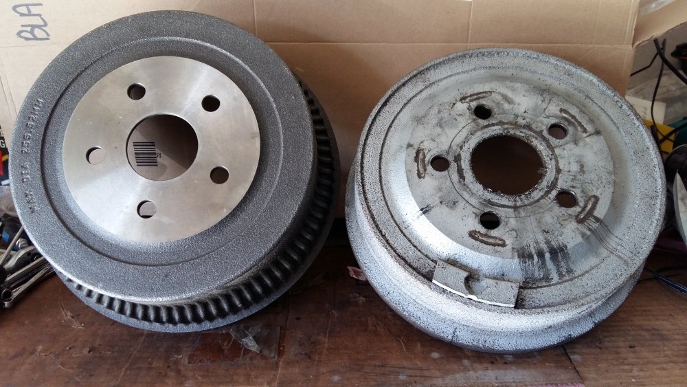

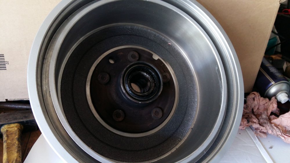

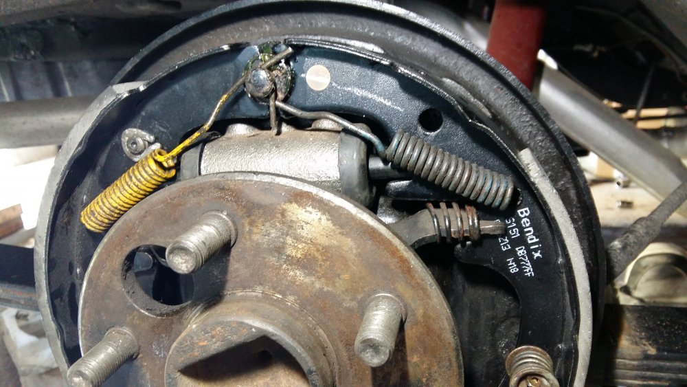

kat55 Posté(e) le 2 octobre 2019 Auteur Signaler Partager Posté(e) le 2 octobre 2019 (modifié) Continuation, Apres quelques sorties estivales, la Comet demandait encore un peu d'attention. -Un suintement de couvres culbuteurs à traiter. -Des tambours hors cotes à l'avant ....à l'arrière aussi d'ailleurs à remplacer. - Des suintements au carburateur. Action ! Une version ventilé prend place : Un coup de peinture HT: Un roulement qui n'est pas arrivé à temps est bon à remplacer, il y a le traitement qui se barre sur les rouleaux et quelques marques sur la cuvette. Le temps est compté avant la sortie du WE suivant, je remplace les joints de caches culbu . Pour le carbu, c'est la cale qui est un peu déformée. Un passage au marbre va arranger les choses. Modifié le 2 octobre 2019 par kat55 Citer Lien vers le commentaire Partager sur d’autres sites Plus d'options de partage...
