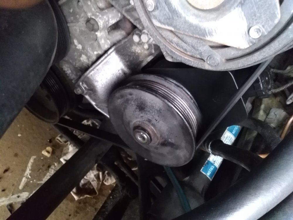

ok merci pour les info! dommage j'ai fait la même j'ai pris avec l'outil pour sortir la poulie mais pas celui pour la remettre...je pensait que l'axe se desserrai avec une sorte de btr mais en faite non faut juste tirer dessus avec l'outil adéquate.
une foto de ma pompe:

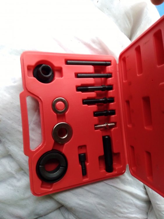

bonsoir, j'ai enfin reçu ma nouvelle pompe, et la ptite malette d'outils qui va bien pour extraire et remettre la poulie!! petite question une fois tout remonté et que j'ai remis le liquide a niveau comment on purge? il va y avoir de l'air dans le circuit qu'il faut sortir? je vais essayé sa ce weekend si j'ai le temps, merci pour vos réponse...
ça se purge tout seul : on fait le niveau, on démarre le moteur, on tourne le volant d'un bout à l'autre (ou on va faire un tour) et on refait le niveau :) .
Ha non, mais ce que je raconte c'est la théorie :megatop:
La pratique, c'est quand il faut tout redémonter parce qu'on a une grosse flaque d'huile par terre dont on ne sait pas d'où elle vient :D
