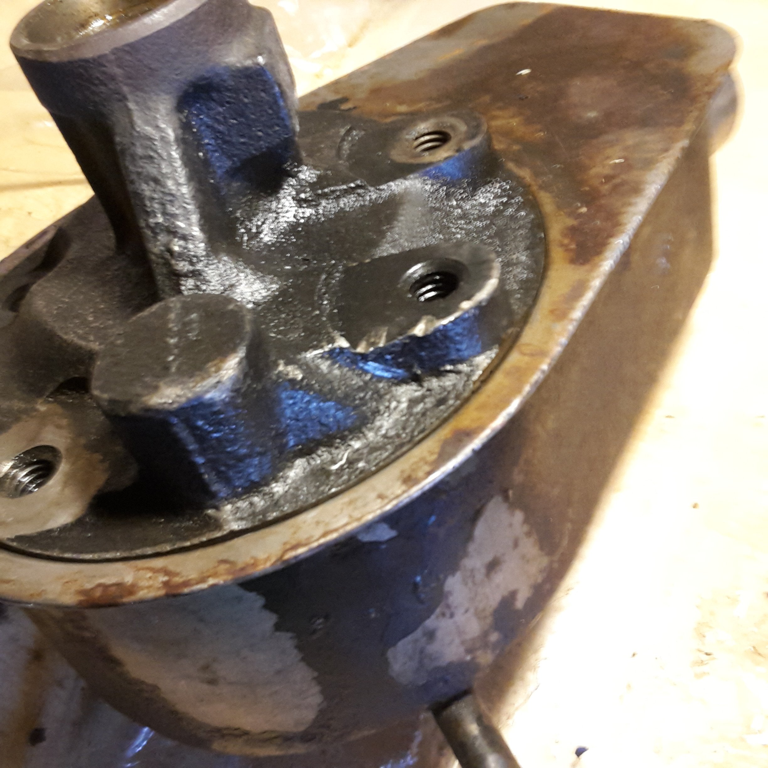

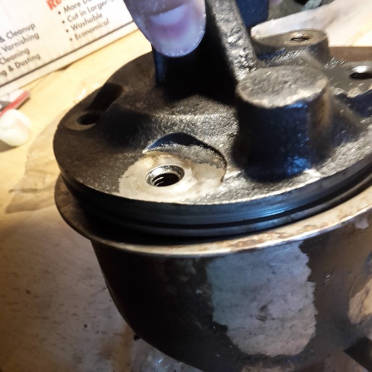

cruiser Posted April 30, 2017 Report Posted April 30, 2017 Bonjour à tous Voilà comme ma pompe de D.A fuit je me suis lancé dans son remplacement au terme d'une après midi d'effort j'ai réussi à sortir la bête (avec son support) L'ancienne La nouvelle Et l'outil ki va bien Une fois en place Mais la une fois que je tourne pour extraire la poulie de la pompe ça force beaucoup et l'outil ce fout en travers j'ai essayé en place sur la bagnole rien à faire pareil en chauffant l'axe soit je l'ai pas assez chauffé (ce dont je doute) J'ai essayé avec un extracteur 3 branche et que dalle J'ai plus trop d'idée la Merci Quote

horig Posted June 16, 2017 Report Posted June 16, 2017 Salut j ai la pompe de mon blazer que c est mis a fuire un tout petit peu le kit de joint tu te l est proccurer ou et la pompe complete tu l as acheter ou aussi merci Quote

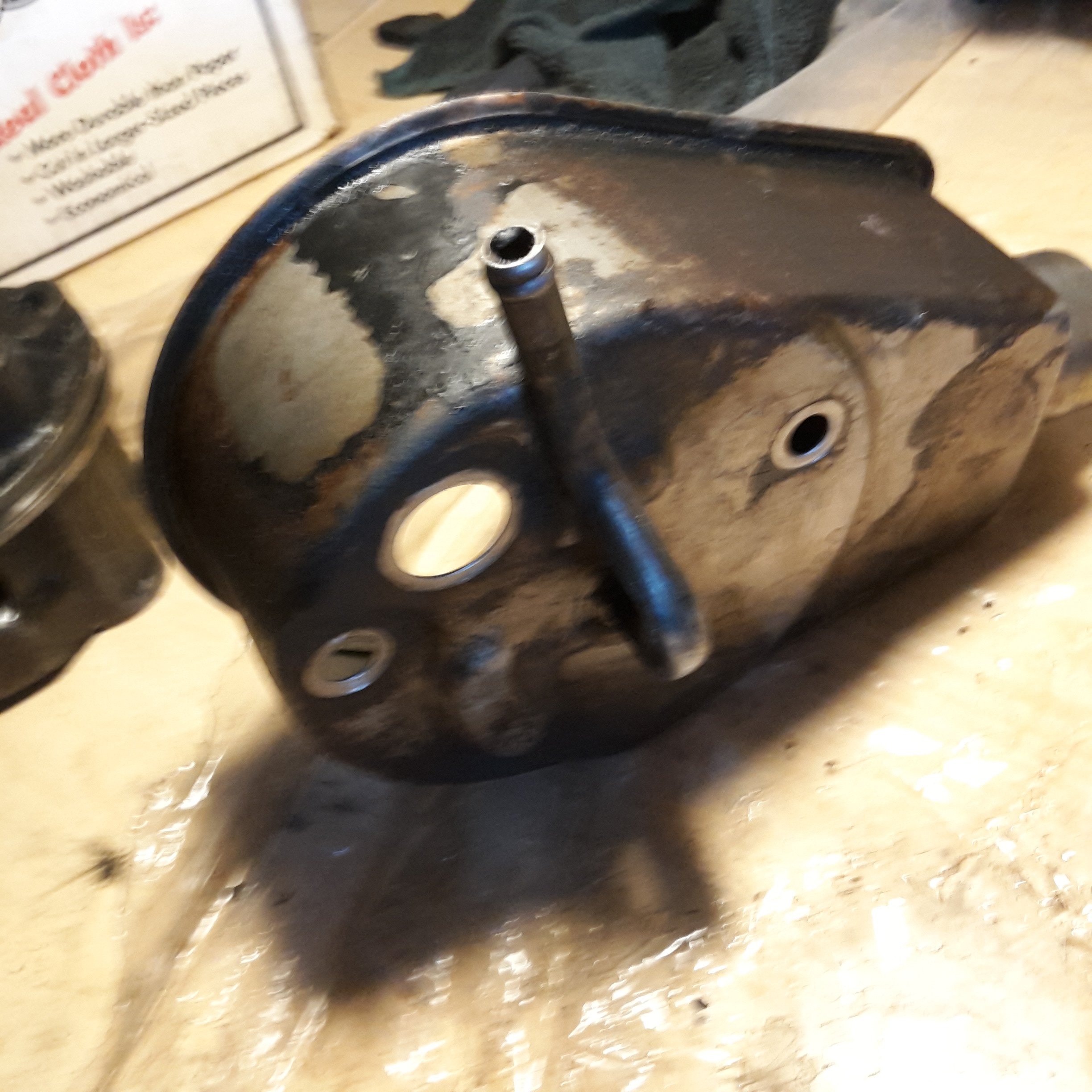

horig Posted June 17, 2017 Report Posted June 17, 2017 Ok merci pour rockauto , moi j ai l mpression que c est pas les joint qui fuit mais le fond du reservoir qui a une micro fuite partout ailleur y as pas d huile sauf sur le fond sur une petite levre de metal ca vous parait plausible? J avais penser de mettre du produit style bardhal en attendant y en a qui on deja fait ca merci Quote
Phil Posted June 17, 2017 Report Posted June 17, 2017 La lèvre en métal marque le bord d'un joint Le Bardahl c'est pour épaissir l'huile moteur et ainsi limiter les pertes par les segments d'un moteur rincé qu'on veut faire tourner jusqu'à ce que mort s'ensuive (typiquement, une Supercinq ou BX qui finira à la casse). Pas pour réparer les joints HS. Dans tous les cas, ne jamais mettre ça dans un circuit hydraulique (DA, BA), ni aucune sorte d'additif d'ailleurs. Quote
cruiser Posted June 17, 2017 Author Report Posted June 17, 2017 Tu parle du petit rebord en métal du réservoir ? Sur ma voiture il n'est en contact avec rien par contre tu as un joint qui fait le tour c'est peut être lui le fautif as tu essayé de regarder ta pompe pendant que quelqu'un tourne les roues ? Quote
horig Posted June 17, 2017 Report Posted June 17, 2017 C est ca , ca fuit a l arret sans que moteur tourne , le produit bardhal c est fait expres pour ca: special direction assistee . mais si vous me dite que c et pas bon je vais m abstenir et commander un kit a rockauto si je demonte tout pour changer ce joint y as t il pour le remontage etla mise en huile une procedure particuliere ? Quote

cruiser Posted June 19, 2017 Author Report Posted June 19, 2017 Je prend les mesures ce soir si tu veux pas de procédure particulière à part bien serrer les raccords des durites si tu ne veut pas comme moi repeindre le sol de ton garage en rouge dexron et puis après plusieurs tours de volant pour bien purger Quote

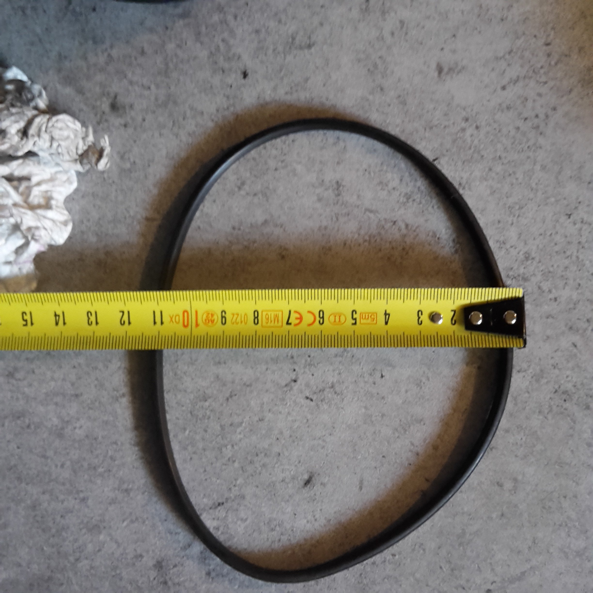

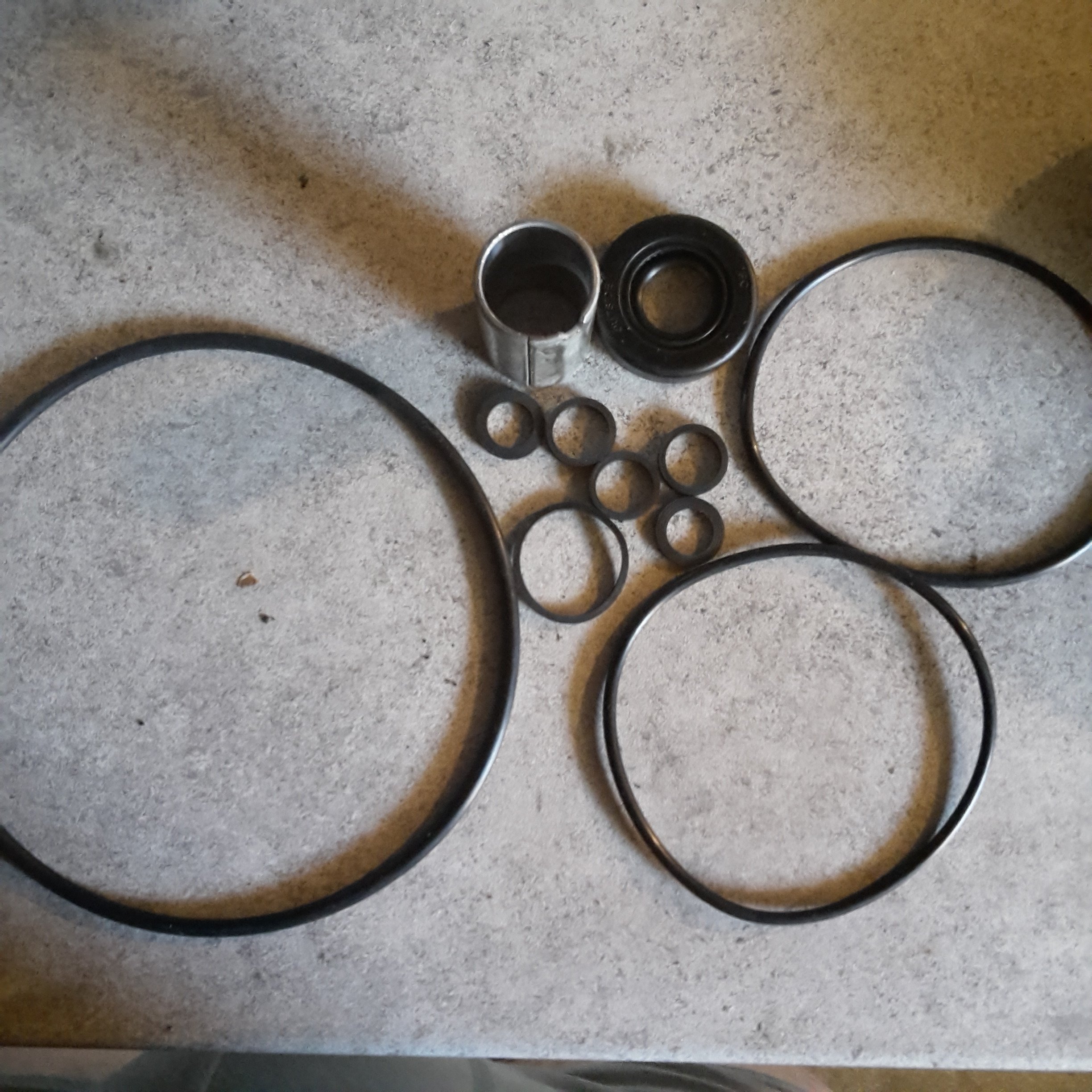

cruiser Posted June 21, 2017 Author Report Posted June 21, 2017 Voilà à peu près le diamètre du joint et le kit et son contenu Ps je peux t'envoyer celui qui était sur ma pompe ce n'est pas lui qui fuyait et il m'a l'air en bon état Quote
horig Posted June 21, 2017 Report Posted June 21, 2017 Salut c est vraiment tres gentil de ta part, je dois passer une cde a rockauto je me tate entre une pompe neuve et un kit de joint ,pour monter le joint faut sortir la poulie de son axe ? Tu as le kit complet ? Quote
