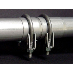

Salut à tous jai trouvé ca sur ebay ...
http://m.ebay.com/itm/2-ID-to-2-OD-Universal-Exhaust-Pipe-to-Component-Coupling-Connector-/181687370192?hash=item2a4d6941d0%3Ag%3A%7EdAAAOSwImRYUHhv&_trkparms=pageci%253A3a67cb3b-11db-11e7-8a26-74dbd180b952%257Cparentrq%253A08d5fcd015b0a785043a6073fff3843a%257Ciid%253A1
Est ce que ca semble Bon pour connecter mon tube dorigine en 2" OD à mon silencieux en 2" ID?
Merci de vos avis sachant que cest parceque Le silencieux sera trop court donc il faudra que je raccorde entre silencieux et ligne... la longueur peu importe je recouperai s'il le faut.... je veux juste etre sur de pas me planter 😉
Merci 😊
NB : les raccords dont parle Phil sont fait soit pour raccorder ID vers ID, OD vers OD, ou ID vers OD, notamment quand on s'est raté sur la longueur...
Vu que je trouve que des silencieux trop courts ce raccord dans le lien du message précédent irait pour accoupler ma ligne origine en 2" OD à mon mufflers en 2"ID ?
