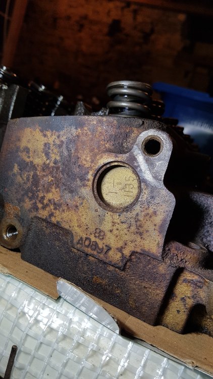

CAN-AM Posté(e) le 2 février 2019 Signaler Posté(e) le 2 février 2019 il y a 1 minute, HAGUYGOU a dit : J'ai prévu évidemment de changer les joints de queues de soupapes mais justement j'ai une question à ce sujet. J'avais des joints en forme de parapluie seulement au niveau des soupapes d'admission et de tout petits joints au niveau des soupapes d'échappement. Je ne trouve pas ces derniers à vendre... Est ce que je peux mettre des joints en forme de parapluie sur les soupapes d'admission et également sur les soupapes d'échappement??? Est ce que cela peut se reprendre??? Oui tu peux équiper toutes les soupapes de joints, mais sur les échappements ce n'est pas une obligation. Pour reprendre ce siège, il faudrait le remplacer par un plus grand et le réusiner . Celui que tu as actuellement a été mal centré par apport au guide de soupape. Citer

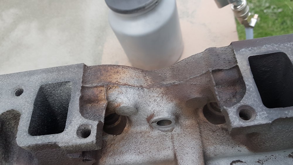

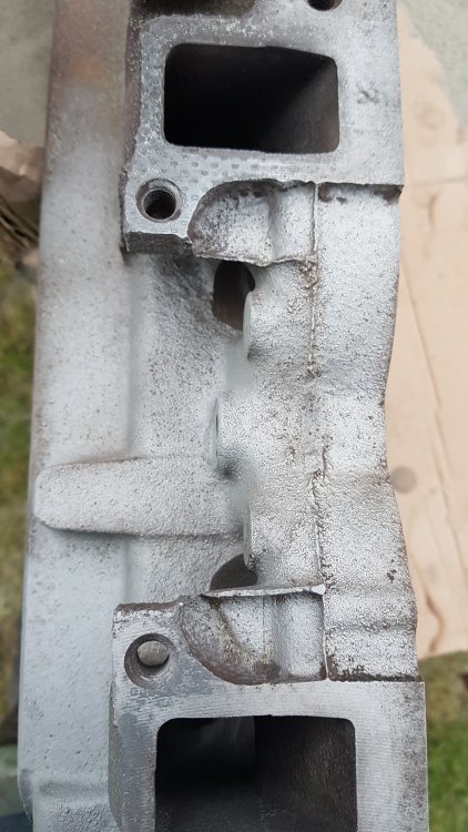

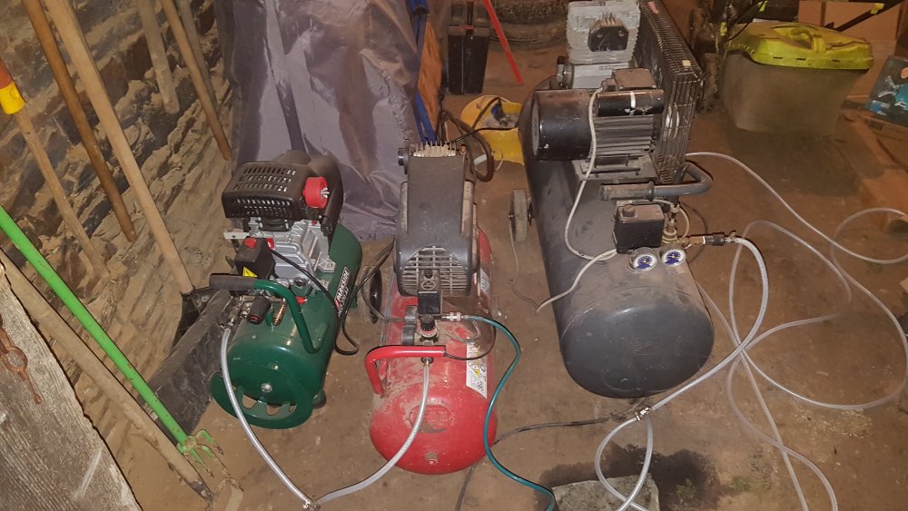

HAGUYGOU Posté(e) le 4 avril 2019 Auteur Signaler Posté(e) le 4 avril 2019 Sinon, j'ai commencé à sabler mes pièces.. Pour cela, j'ai acheté un petit pistolet de sablage d'une vingtaine d'euros et j'ai installé 3 compresseur en série afin d'avoir assez de puissances pour sabler mes pièces. Même si c'est du bricolage, cela fonctionne pas trop mal!! Je finirais évidemment par investir dans un compresseur d'au moins 100 voir 200 litres pour être bien mais pour l'instant, j'ai d'autres choses plus urgentes évidemment!! Mon système "D" : Avant : Après : Citer

twentyone_forever Posté(e) le 5 avril 2019 Signaler Posté(e) le 5 avril 2019 Il y a 8 heures, Astalavista a dit : Oui tu m"étonnes comme je te comprends !!! Moi j'ai hate tout court d'avoir un V8 US dans mon garage !!! Hâte toi lentement... Il y a 8 heures, HAGUYGOU a dit : Sinon, j'ai commencé à sabler mes pièces.. Pour cela, j'ai acheté un petit pistolet de sablage d'une vingtaine d'euros et j'ai installé 3 compresseur en série afin d'avoir assez de puissances pour sabler mes pièces. Même si c'est du bricolage, cela fonctionne pas trop mal!! Je finirais évidemment par investir dans un compresseur d'au moins 100 voir 200 litres pour être bien mais pour l'instant, j'ai d'autres choses plus urgentes évidemment!! Mon système "D" : Avant : Après : En parallèle Je fais pareil avec mes 2 compresseurs. Citer
HAGUYGOU Posté(e) le 5 avril 2019 Auteur Signaler Posté(e) le 5 avril 2019 Il y a 1 heure, sebastien 01 a dit : Beau boulot bravo ! Merci! Il y a 1 heure, sebastien 01 a dit : J'avais envoyer un message a mon garagiste d'américaine pour cette pièce sur la culasse , je te tiens au courant si il a sa C'est sympas de prendre le temps de te renseigner! Merci encore! il y a 20 minutes, twentyone_forever a dit : En parallèle Autant pour mois, j'ai confondu série et parallèle... Enfin, je vois que tu m'avais compris tout de même. il y a 22 minutes, twentyone_forever a dit : Je fais pareil avec mes 2 compresseurs. J'avais regardé pour acheter un 200 l et quand j'avais vu le prix... Cela correspondait au prix de mon vilebrequin donc le choix était vite fait!!! Mais par contre, je ne savais pas que l'on pouvait faire cela, j'ai pensé à cette solution sans savoir vraiment si cela pouvait fonctionner et après quelques recherches sur le net. J'ai vu que d'autres personnes, faisaient comme cela et cela avait l'air de fonctionner! sebastien 01 1 Citer

will2406 Posté(e) le 5 avril 2019 Signaler Posté(e) le 5 avril 2019 (modifié) Et pour une Lincoln ça peu se trouver aussi donc? J adore les 3 compresseurs. Tu m apprend un truc. En tout cas, quel plaisir de te voir reprendre ce travail Modifié le 5 avril 2019 par will2406 HAGUYGOU 1 Citer
twentyone_forever Posté(e) le 5 avril 2019 Signaler Posté(e) le 5 avril 2019 Il y a 8 heures, HAGUYGOU a dit : Merci! C'est sympas de prendre le temps de te renseigner! Merci encore! Autant pour mois, j'ai confondu série et parallèle... Enfin, je vois que tu m'avais compris tout de même. J'avais regardé pour acheter un 200 l et quand j'avais vu le prix... Cela correspondait au prix de mon vilebrequin donc le choix était vite fait!!! Mais par contre, je ne savais pas que l'on pouvait faire cela, j'ai pensé à cette solution sans savoir vraiment si cela pouvait fonctionner et après quelques recherches sur le net. J'ai vu que d'autres personnes, faisaient comme cela et cela avait l'air de fonctionner! Ce n'est pas tellement la capacité de la cuve qui est importante, mais le débit d'air restitué à la pression de service utile. ( environ 7 bars pour moi, en dessous tu ne fais que "caresser" les pièces) J'ai 2 compresseurs avec 100 l de cuve chacun, mais l'un a un moteur plus gros et une tête de compression avec un plus gros volume. Y'a pas photo, le 2ème crache beaucoup plus... Comme c'est du matériel "de grande surface" je fais des sessions de sablage qui ne dépassent pas 1h ou 1h30, puis je laisse refroidir les compresseurs HAGUYGOU 1 Citer
