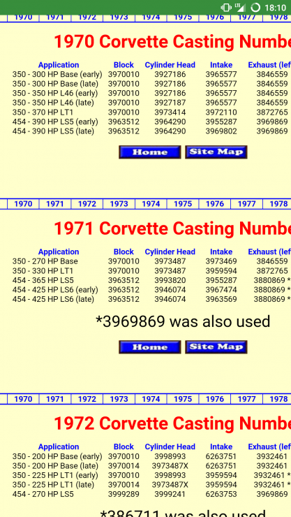

vicky69 Posté(e) le 5 décembre 2016 Auteur Signaler Posté(e) le 5 décembre 2016 Voilà la suite, je les ai demandé entretemps... Pour moi, j'ai des doutes pour un moteur de corvette... Citer
Eagle1_77 Posté(e) le 6 décembre 2016 Signaler Posté(e) le 6 décembre 2016 Le numero a 4 chiffres qu'on voit mal correspondrait a mois jour de fabfication mais pas l'annee. Mais c'est un 4 boulons. C'est deja bien. Parcontre en cote 0.040 ca veut dire qu'il a deja ete bien usé car on commence par 0.020. Il faut imperativement controler l'usure des cylindre pour voir si il n'est pas hors tolerance question jeu piston paroi Citer
Eagle1_77 Posté(e) le 6 décembre 2016 Signaler Posté(e) le 6 décembre 2016 Attends j'ai trouvé des infos sur nasty. La frappe est bonne je decode Citer
vicky69 Posté(e) le 6 décembre 2016 Auteur Signaler Posté(e) le 6 décembre 2016 Merci eagle tu confirmes ce que j avais trouvé.... Le 350ci marin que j ai trouvé me tente vraiment du coup. Il y a cette rotation inversée qui est à modifier et donc changer l arbre à cames. Qu' en penses tu? Citer
Eagle1_77 Posté(e) le 6 décembre 2016 Signaler Posté(e) le 6 décembre 2016 Attends. Les 3 lettres sur le numero commencant par V en dernier T...S il faudrait celle du milieu mais vu le numero de serie commencant par C4U si je me trompe pas c'est pas d'origine corvette. Et si c'est TJS OU TBS le moteur provient d'un Van ou d'un Bus ! Citer
vicky69 Posté(e) le 6 décembre 2016 Auteur Signaler Posté(e) le 6 décembre 2016 Oui, j en suis arrivé aux mêmes conclusions....sur le même site!! Le moteur marin ,Je suis sur du coup car les numéros de culasses correspondent aux années 68-69 (culasses a bosses avec soupapes 2,02 Et 1;60) Citer
Eagle1_77 Posté(e) le 6 décembre 2016 Signaler Posté(e) le 6 décembre 2016 Essayes de voir la lettre manquante entre le t et le s. Tu as pas la photo en meilleure definition ? Citer
