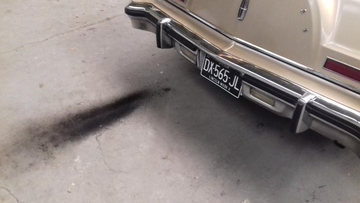

grardchris Posté(e) le 1 novembre 2016 Signaler Partager Posté(e) le 1 novembre 2016 Bonjour à tous Pouvez-vous m'indiquer pourquoi cette "suie sèche" à l'échappement gauche ? La voiture démarre au quart de tour, et tourne à peu près correctement. Dois-je m'attendre à une dégradation de son fonctionnement dans un avenir plus ou moins proche ? Merci à vous Citer Lien vers le commentaire Partager sur d’autres sites Plus d'options de partage...
Gilles Posté(e) le 1 novembre 2016 Signaler Partager Posté(e) le 1 novembre 2016 C'est en la faisant chauffer dans le garage? Ça apparait en combien de temps? Il y a plusieurs causes possibles. Citer Lien vers le commentaire Partager sur d’autres sites Plus d'options de partage...
The Lion King Posté(e) le 1 novembre 2016 Signaler Partager Posté(e) le 1 novembre 2016 Ben non, c'est juste de la calamine... donc circuit d'échappement encrassé cause mauvais réglage de carburation présent et/ou passé. Pas de grosses conséquences si ce n'est sur le ménage du garage. Je serai toi, je vérifierai simplement ton allumage/carburation. Par contre je pense que ton bloc doit être comme ça aussi à l'intérieur, ce qui peut être plus problématique, mais bon... Citer Lien vers le commentaire Partager sur d’autres sites Plus d'options de partage...
Phil Posté(e) le 1 novembre 2016 Signaler Partager Posté(e) le 1 novembre 2016 La suie sèche, c'est des imbrûlés. Il est normal qu'il y en ait pas mal au démarrage : moteur froid, le volet d'air du starter est fermé à fond et donc le mélange très riche. Si le système d'échappement d'origine comprend une "heat valve" qui fait passer tous les gaz (banc droit et gauche) dans l'échappement gauche pour réchauffer l'embase de carbu tant que le moteur est froid, c'est là aussi tout à fait normal. Sinon (lignes 100% séparées), c'est qu'il y a une bougie côté gauche qui ne donne pas (bougie ou fil de bougie HS). @Lion : la calamine, c'est le résidu solide d'huile 2T qui s'est évaporée dans l'échappement des mobs. ça ne sort pas par l'échappement, mais ça reste à l'intérieur sous forme de croûte, qu'il faut "décalaminer". Il peut aussi y en avoir sur les pistons ou les soupapes. Pas dans les gaz, et c'est justement le problème. Les vapeurs d'huile dans les gaz d'échappement pour cause de segmentation HS, c'est bleuté, et pas sec du tout : excellent traitement préventif anti-corrosion pour le pare-chocs AR . Citer Lien vers le commentaire Partager sur d’autres sites Plus d'options de partage...

camaro12 Posté(e) le 14 novembre 2016 Signaler Partager Posté(e) le 14 novembre 2016 Bonjour à tous Pouvez-vous m'indiquer pourquoi cette "suie sèche" à l'échappement gauche ? La voiture démarre au quart de tour, et tourne à peu près correctement. Dois-je m'attendre à une dégradation de son fonctionnement dans un avenir plus ou moins proche ? Merci à vous Si je peux me permettre de rentrer dans la conversation, j'avais le même probléme sur ma Camaro de 87 aux démarrage à froid deux superbes trainées de noirs sur le sol de mon garage, j'ai eu l'idée de remplacer l'electrovane regulatrice d'air de ralenti, et depuis plus de trace plus de fumée noire, tu devrai regarder de ce coté là, coût de cette piece 28 euros à Rokauto Citer Lien vers le commentaire Partager sur d’autres sites Plus d'options de partage...
grardchris Posté(e) le 15 novembre 2016 Auteur Signaler Partager Posté(e) le 15 novembre 2016 Merci Camaro12, je vais regarder de ce coté ! Citer Lien vers le commentaire Partager sur d’autres sites Plus d'options de partage...
