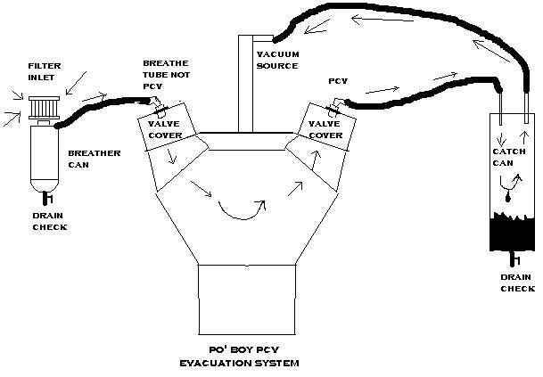

Mais j'ai trouvé ce schéma sur un site de drag :
Là il y a un récupérateur d'huile, un breather avec réservoir (pourquoi un reservoir ici ?) et une source de vacuum (qui peut être l'admission ou une pompe électrique).

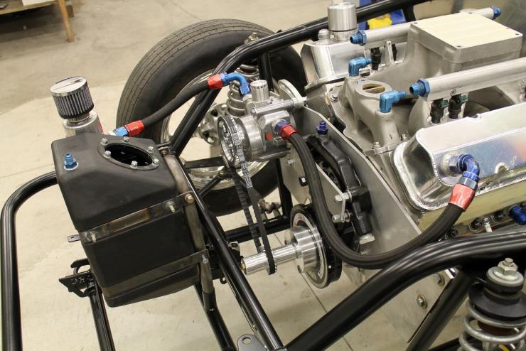

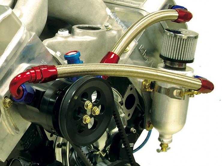

Voici un example où les breathers ont un réservoir indépendant chacun (en haut à gauche) :
C'est ce qui se fait le plus souvent d'après mes recherches et ce que je vois sur la piste. Mais dans ce système, ce que je ne comprends pas, c'est pourquoi le breather qui aspire dispose d'un reservoir ? Car théoriquement, impossible d'y faire remonter des vapeurs.

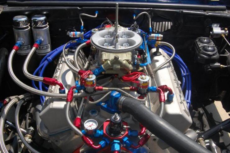

un de mes potes avait il y a quelques temps installé l'usine à gaz Moroso: un champignons avec clapet anti-retour sur chaque cache-culbus, les deux étant reliés entre eux par un tuyau et en le tout vers l'échappement, après la réunion des collecteurs, là où en théorie se produit l'effet Venturi le plus fort. Et donc, on aspire les gaz en provenance du bas moteur à partir de deux points. Je n'ai jamais pu constater si cela avait un effet. Mais je n'ai pas pu essayer ce 327 avant.

Un champignons avec clapet anti-retour sur chaque cache-culbus, les deux étant reliés entre eux par un tuyau et en le tout vers l'échappement, après la réunion des collecteurs, là où en théorie se produit l'effet Venturi le plus fort. Et donc, on aspire les gaz en provenance du bas moteur à partir de deux points. Je n'ai jamais pu constater si cela avait un effet.
J'ai vu ce système, mais légèrement different. Ca peut se faire via ce kit : Crankcase Evacuation Systems
L'effet venturi aspire tout ce qui sort des caches culbuteurs et c'est envoyé dans l'échappement - c'est ce qui se fait sur les drags de type rails. C'est comme ce que tu viens de décrire sauf que les deux caches culbuteurs ne sont pas reliés entre eux (mais le principe reste le même).

J'oublie de mentionner que le "breather tank" est apparemment pour les gens qui n'utilisent pas de clapets, et qui ont occasionnellement un problème de condensation de vapeurs d'eau, huile et carburant qui remonte vers les aérateurs (discuté de ça avec un gars sur une course de cote avec un turbo). De ce que je pense avoir compris, dés lors que l'on utilise des aérateurs avec des clapets, tout ce qui sera aspiré finira sa vie dans l'échappement. Les flammes, c'est fun!
J'ai actuellement un problème avec de la condensation sous mes caches culbuteurs (voir le sujet ici). Je pense que c'est de la condensation via l'E85 mais c'est peut-être aussi autre chose. Du coup, prendre un breather tank est peut-être le mieux et tout balancer dans l'échappement (encore une fois, si c'est autorisé dans ma catégorie).
A ce moment là, tu n'as pas besoin de breaher tank. Il faut relier tes champignons en direct vers l'échappement avec un système genre Moroso "à l'ancienne".
Et si tu dois absolument respecter la réglementation, monte ton système avec des breather tanks, qui resteront vides de toute façon.

En gros, pompe à depression et breather tank pour mixer performance avec réglementation (un peu comme sur la photo que j'ai posté plus haut).

Il est possible que beaucoup de moteurs de drag un peu pointus aient, comme le tien, une dépression trop faible et donc besoin d'une pompe à dépression pour faire le boulot correctement. Et comme ladite pompe ne recrache pas les vapeurs d'huile dans l'admission, il faut que l'huile se retrouve ailleurs que sur la piste.
Le mieux pour commencer serait peut-être simplement d'ajouter une "catch can" à ton système et de brancher la dépression sur ta pompe. Après si tu constates que le filtre côté aspiration se gorge d'huile, il sera toujours temps de rajouter une "catch can" de ce côté.
En gros en reproduisant plus ou moins le schéma de ton premier post, tu n'aurais qu'une, voire deux "catch can" à rajouter.
:encouragements:
Donc si c'est comme le schema du premier message, un breath can, une pompe vacuum et un catch can ?
