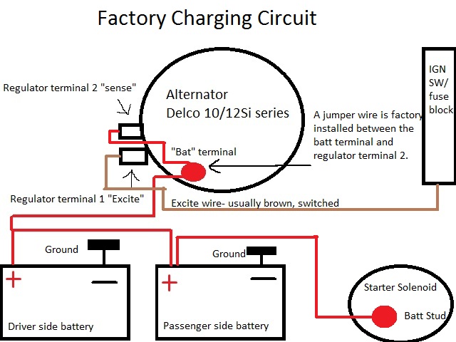

pretender03 Posté(e) le 3 mars 2016 Signaler Partager Posté(e) le 3 mars 2016 2 batteries, c'est simple, c'est pour les bougies de préchauffage car pas la place de mettre une grosse comme sur les européennes à l'époque On avait des batteries qui jaugeaient entre 80,88,95 voir 105 A comme j'avais collé sur ma merco La courroie qui casse, comme dit plus haut surement problème d'alignement Pour la charge, bien vérifier au voltmètre moteur à l’arrêt et moteur tournant A savoir que sur les engins équipés du 5.7D les circuits de démarrage et de charge étaient plus ou moins bizarres en fonction des années et des modèles D’ici là qu'il y ait un circuit de charge maître et esclave, il y aurait pas des kilomètres un peu de lecture http://forums.delphiforums.com/n/main.asp?webtag=350Diesel&ctx=&cacheTag=27-34&msg=2896&gid=2064903588 Citer Lien vers le commentaire Partager sur d’autres sites Plus d'options de partage...

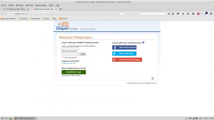

The Lion King Posté(e) le 3 mars 2016 Auteur Signaler Partager Posté(e) le 3 mars 2016 Il faut s'inscrire pour ton site pretender Je suis d'accord avec vous pour le flingage, je lui ai dit. Bon, de toute façon ce gazier là a réussi à éclater mon alternateur neuf en le démontant. Il m'a dit être mécano, c'est quand même bizarre qu'il ai pas réussi a ouvrir ce bordel sans le péter. Bref, merci à tous pour les infos, je pense que ça ira Citer Lien vers le commentaire Partager sur d’autres sites Plus d'options de partage...

pretender03 Posté(e) le 4 mars 2016 Signaler Partager Posté(e) le 4 mars 2016 Il faut s'inscrire pour ton site pretender Je suis d'accord avec vous pour le flingage, je lui ai dit. Bon, de toute façon ce gazier là a réussi à éclater mon alternateur neuf en le démontant. Il m'a dit être mécano, c'est quand même bizarre qu'il ai pas réussi a ouvrir ce bordel sans le péter. Bref, merci à tous pour les infos, je pense que ça ira Ca marche chez moi Citer Lien vers le commentaire Partager sur d’autres sites Plus d'options de partage...
The Lion King Posté(e) le 5 mars 2016 Auteur Signaler Partager Posté(e) le 5 mars 2016 Un courroie qui casse, c'est plus un problème de poulies... Invite le ici, ça serait plus simple! J'ai essayé, je lui ai même mis un flyer dans son colis... Ca marche chez moi Citer Lien vers le commentaire Partager sur d’autres sites Plus d'options de partage...
pretender03 Posté(e) le 5 mars 2016 Signaler Partager Posté(e) le 5 mars 2016 J'ai essayé, je lui ai même mis un flyer dans son colis... Capture.jpg http://forums.delphiforums.com/350diesel/messages/?msg=2896.1 Citer Lien vers le commentaire Partager sur d’autres sites Plus d'options de partage...
Gilles Posté(e) le 9 mars 2016 Signaler Partager Posté(e) le 9 mars 2016 Les deux batteries servent à un double usage: Comme déja dit plus haut, elles alimentent les 8 bougies de préchauffage (elles sont communes aux 5.7, 6.2, 6.5) et ont aussi le même système de mutli-cycle (qui permet tout simplement d'éviter de les cramer). Sachant que selon le manufacturier, elles mangent entre 75 et 100 watts chacune, elles tirent jusqu'à 800 watts par séquence de trente secondes. Divise par douze, et vois les ampères qui sont consommés. Une fois que les batteries ont déjà été vidées par la première séquence, il faut ensuite faire tourner à au moins 100 tours/min un moteur à l'équipage mobile plutôt lourd qui comprime à 22/1. Il faut atteindre cette vitesse pour garantir que la compression crée de la chaleur dans les pré-chambres et que le moteur tourne de lui-même. C'est ce qui fait l’intérêt d'avoir des batteries en bonne forme, de bonnes masses (en rajouter si on peut le faire), un démarreur bien câblé, et un alternateur pas malade. A ce dernier sujet, il manque 2 volts à ton alternateur, et il faudrait vérifier son ampérage. Si tu as juste testé que tu as 12v aux bornes, ton test est mauvais. Il faut avoir de quoi voir ce qui sort en tension et en puissance et donc le faire vérifiezr par un vrai éléctricien auto. La plupart des alternateurs, même morts, ont toujours 12v aux bornes... La tension nominale d'un 10/12 SI est de 13.8V, voire 14.2 sur les plus récents. Sur un diesel, il faut du costaud, j'ai un 140 ampères OEM sur mon 6.5. Si tu as un petit 10SI, genre 37A, c'est trop juste pour un 5.7 diesel, il faut au moins 61 ou 63, c'est un minimum. Et la courroie qui casse est soit dûe à un problème d'alignement seul soit ce même problème et une poulie usée devenue coupante ou ébréchée. A vérifier sur la bête... Citer Lien vers le commentaire Partager sur d’autres sites Plus d'options de partage...
