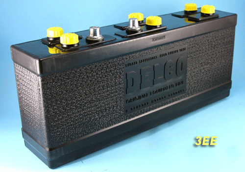

Phil Posté(e) le 4 avril 2015 Signaler Posté(e) le 4 avril 2015 Comme d'habitude : pour démarrer un V8 de 5,4 litres (ou 7 litres ou 8 litres) essence, il faut moins de puissance que pour un 4 cylindres 1,8 litres Diesel. Une capacité de 45 à 65 Ah suffit largement à nos moteurs . Ta voiture était dotée d'origine des premières batteries 12V type 3EE, très fines et longues, qui sont actuellement refabriquées aux US à prix d'or. Le support d'origine était long (48 cm) mais très étroit (11 cm) et ne peut pas accueillir une batterie moderne. C'est sans doute pour ça qu'il a été changé. Exemple de batterie 3EE au look d'origine : 295$ départ US. On en trouve de moins chères (une centaine de $) chez des vendeurs de matériel agricole. Citer

Phil Posté(e) le 4 avril 2015 Signaler Posté(e) le 4 avril 2015 De quelle batterie ? Celle d'origine, que tu ne peux pas remettre dedans ? http://www.restorationbattery.com/group3ee.html 19” L x 4 ¼ W x 9” H TO TOP OF POST Ou celle que tu peux mesurer toi-même en emportant un mètre à ruban dans ton hyper ou centre auto ? Citer
