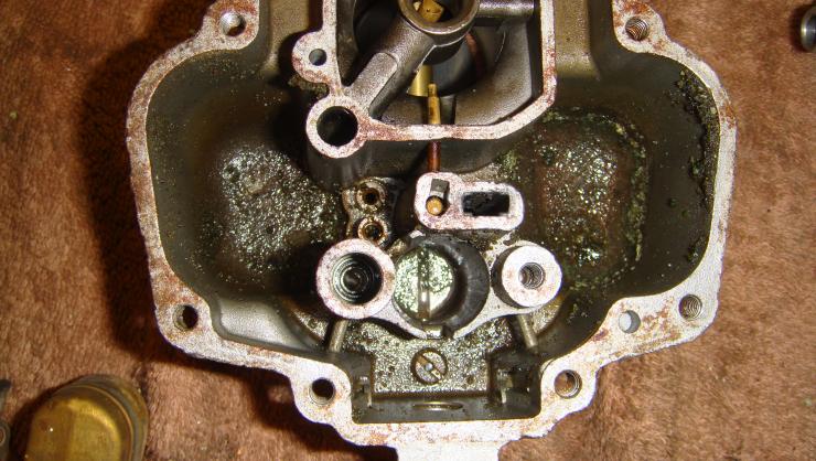

Ouvres les cuves et jette un oeil, t'as au moins 50% de chances de tomber sur un truc de ce genre:
T'es pas obligé de te lancer dans une réfection d'office (même si d'après moi ça vaudrait la peine), mais en gardant le carbu sur la voiture ouvres déjà les cuves en décollant soigneusement le joint de manière à ne pas le déchirer, et regardes tes fonds de cuves...et si tout est propre et que tu ne veux pas immobiliser la voiture sans être convaincu que le carbu a besoin d'une révision tu peux toujours le refermer et rouler, l'emmener chez un pro pour des conseils, etc.

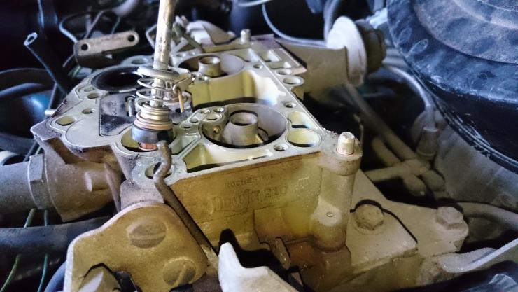

J'ai enfin ouvert mon carburateur et... J'y comprends pas grand chose :D
Je m'attendais à autre chose... mon carburateur est un Rochester Dualjet 210, j'ai lu sur un forum que ça correspond à la référence "2GE"... Mais d'après cette image ce serait du "M2MC" ou "M2ME" etc...
Quelqu'un peut confirmer ? Je m'y retrouve pas complètement car les M2MC de mon manuel ne ressemblent pas tout à fait à ça...
Bref voilà j'ai suivi mon Shop manual pour certaines astuces bien qu'en finalité c'est pas si compliqué que ça, ouvrir un carbu, le tout c'est de savoir quoi faire ensuite, moi je sais pas :(

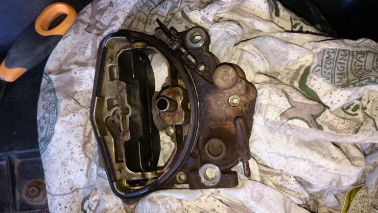

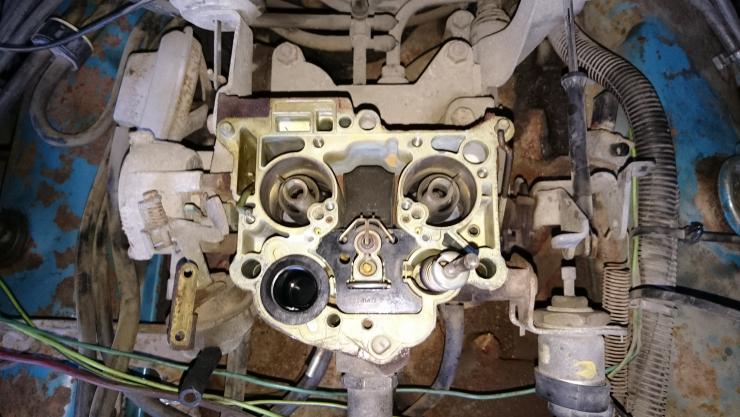

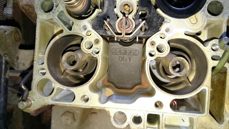

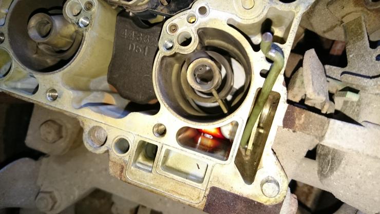

Voici le carbu ouvert :
Que vous inspire l'état intérieur du carburateur ?

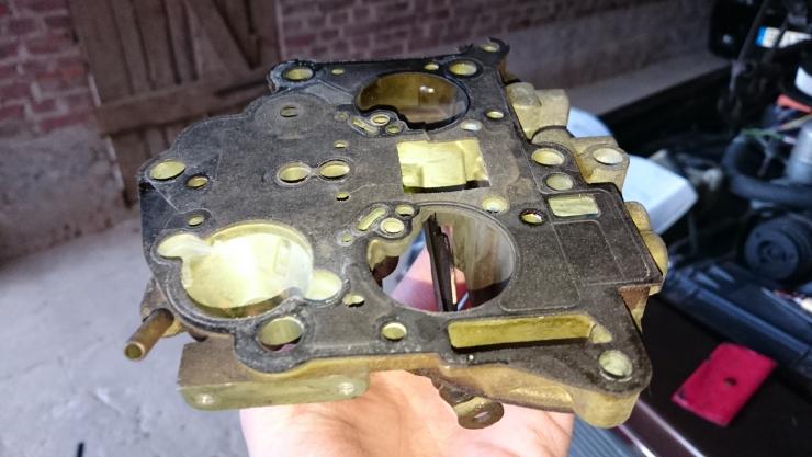

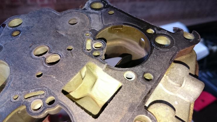

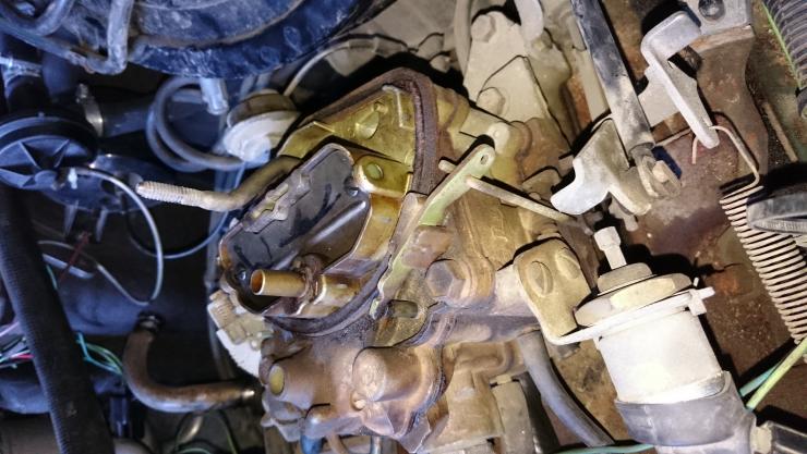

Je me dis que je vais quand même faire un rebuild, comme certains me l'ont suggéré... J'y verrai plus clair sur un établi que sous le capot... Surtout que j'ai eu beau faire super attention, mon joint de couvercle de carburateur a eu quelques légères déchirures, et je prendrai pas le risque de remonter ça ainsi :
Et voilà le couvercle vu du dessus...

Bon d'après le dessin que j'ai posté hier de mon carbu (indiquant oú est estampillé le numéro), en y retournant j'ai pu l'identifier :
"17057176", ce qui nous donne plein d'infos chez carburetion :
http://www.carburetion.com/CarbNumber.asp?Number=17057176
Je n'ai plus qu'à trouver un kit :)
