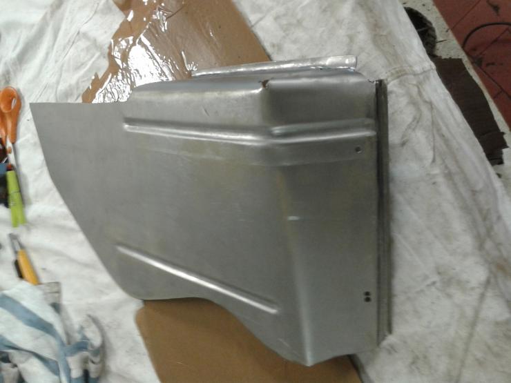

j'ai reçu hier les rear quarter panel pour convertible..... de la repro bien sur qui va necessiter quleques retouches car les pauvres gars qui fabrique ça n'ont meme pas placé le coller le vinyl au bons endroits... bref quelques heures de retouche et ce sera nickel....

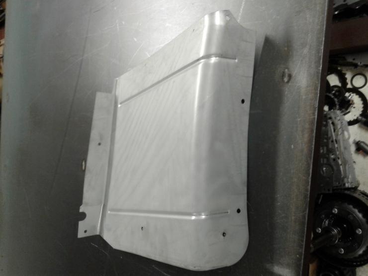

n'ayant pas les pièces d'origine pour les panneaux latéraux j'ai pris le temps de demander des relevés de mesures aux americains.
resultat ces cotés sont constitués de trois parties , le panneaux plat qui porte le leche vitre et l'interrupteur de vitre électrique, je les ai acheté en repro car imossipble pour moi a refaire.
les deux autres parties sont complexes mais pas infaisable pour moi.

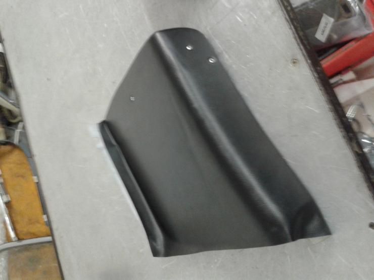

donc j'ai construit les tôles et les ai garnis de skai noir

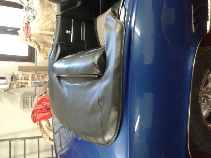

j'ai reçu le colis de mon ami yvon en bretagne qui avait en stock quelques pièces en trop dont le couvre capote
