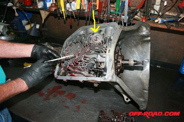

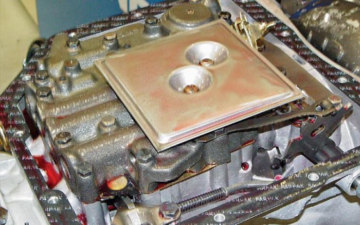

Le Go 51 Posté(e) le 4 octobre 2014 Signaler Partager Posté(e) le 4 octobre 2014 normalement ça : et en démontant le valve body (en faisant gaffe de ne pas paumer les billes ) tu dois accéder à ça (flèche jaune ) et regarder si la tige n'est pas tordue . le tout bien sûr après confirmation de pro voici un lien qui peux t'indiquer grosso merdo sur ce que tu vas trouver en te lançant dans le démontage : http://www.circletrack.com/drivetraintech/ctrp_0809_th350_transmission_build/photo_14.html dommage , il existait un tuto complet sur le rebuilt ici mais il a été perdu dans les archives . Citer Lien vers le commentaire Partager sur d’autres sites Plus d'options de partage...

Le Go 51 Posté(e) le 4 octobre 2014 Signaler Partager Posté(e) le 4 octobre 2014 tu peux ouvrir le carter , ouvrir le valve body et essayer de diagnostiquer plus ou moins mais c'est plus facile sur une boite déposée et "à l'envers " que sous une pluie d'huile sous la voiture .voici un autre lien concernant un rebuilt : http://www.carcraft.com/projectbuild/116_9508_th350_automatic_transmission_rebuild_buildup/ quoi qu'il en soit , sois très prudent et méticuleux , sinon tes emmerdes ne feront que commencer . Citer Lien vers le commentaire Partager sur d’autres sites Plus d'options de partage...

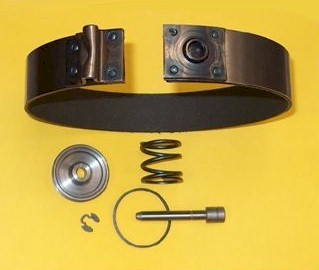

Le Go 51 Posté(e) le 4 octobre 2014 Signaler Partager Posté(e) le 4 octobre 2014 si j'ai bonne memoire , c'est elle qui actionne la bande de frein . encore un lien qui peut être utile : http://67-72chevytrucks.com/vboard/showthread.php?t=390542 attention quand même , il va falloir attendre confirmation de plus compétent car dans ce domaine , je suis une buse . Citer Lien vers le commentaire Partager sur d’autres sites Plus d'options de partage...

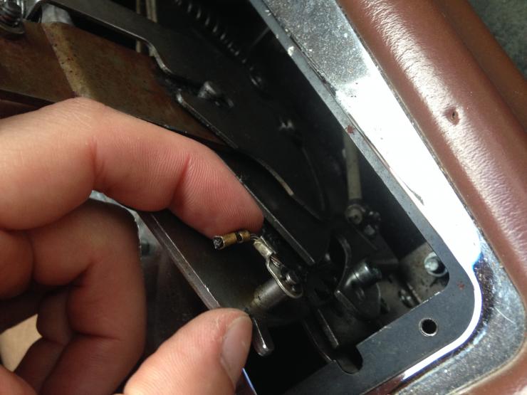

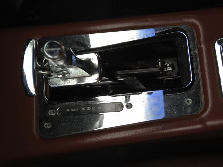

arno45 Posté(e) le 4 octobre 2014 Auteur Signaler Partager Posté(e) le 4 octobre 2014 Suite au demontage du soufflet du shifter il y a un câble de casser a quoi est relié ce câble? Voici les photos Citer Lien vers le commentaire Partager sur d’autres sites Plus d'options de partage...
Phil Posté(e) le 4 octobre 2014 Signaler Partager Posté(e) le 4 octobre 2014 Je ne vois pas les photos, mais peut-être le câble de retour du poussoir de sécurité pour ne pas passer en P par hasard... Et sinon, si tu as deux choses à dire, tu peux les écrire dans un seul message et pas deux (ou éditer le premier message), ça donnerait moins de taf à la modération . Citer Lien vers le commentaire Partager sur d’autres sites Plus d'options de partage...

arno45 Posté(e) le 5 octobre 2014 Auteur Signaler Partager Posté(e) le 5 octobre 2014 oups désolé j'avais repondu avec le telephone et je pensais que les photos etaient passées mais enfete non les voici : Citer Lien vers le commentaire Partager sur d’autres sites Plus d'options de partage...
Fanamc Posté(e) le 5 octobre 2014 Signaler Partager Posté(e) le 5 octobre 2014 Salut La sécurité qui empêche de passer au park est dans le shifter et non dans la transmission, c'est une simple barrure qui se déverrouille en pesant sur la petite clanche en avant du shifter, donc le gars a déverrouillé le shifter avant de changer de position. Mon avis, la goupille qui verrouille la transmission en position park a cassé, (sinon les roues auraient barré) et les petites pièces de métal ont été projetées dans le circuit hydraulique , résultat probable, des seals de piston de clutch ont déchirés et ne gardent plus la pression, ou la bande de la marche inverse a cassée. Remède, tout démonter et examiner pièce par pièce en cherchant le problème et y remédier. La transmission se démonte par le couvercle de pompe qui entoure l'arbre avant. Conseil, prends une grande quantité de photo... Citer Lien vers le commentaire Partager sur d’autres sites Plus d'options de partage...
