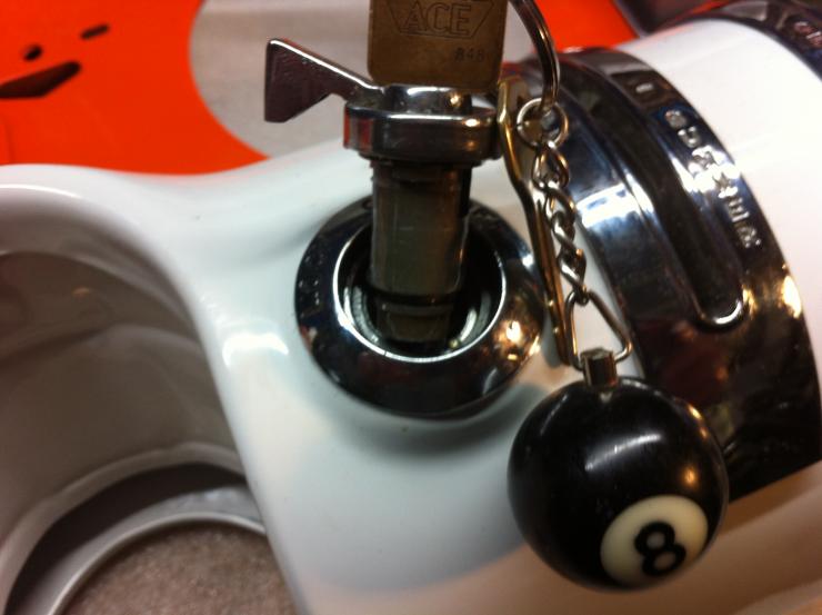

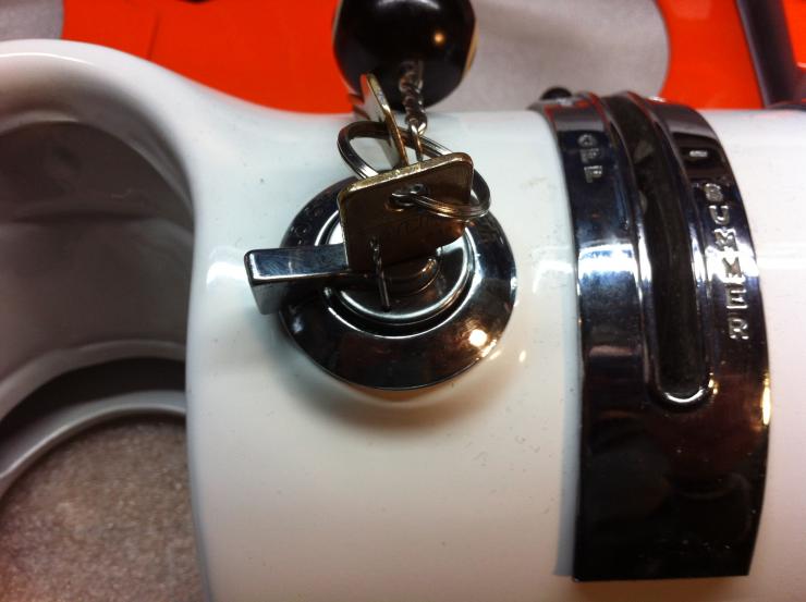

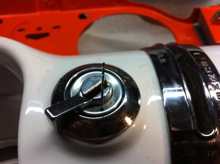

Bon, un petit tuto pour mon contacteur a clé car quand on ne connait pas la combine on cherche un bout de temps ;)

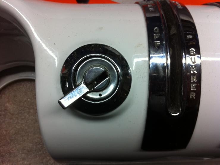

Le contacteur en question vous remarquerez le petit trou sur la partie chromée

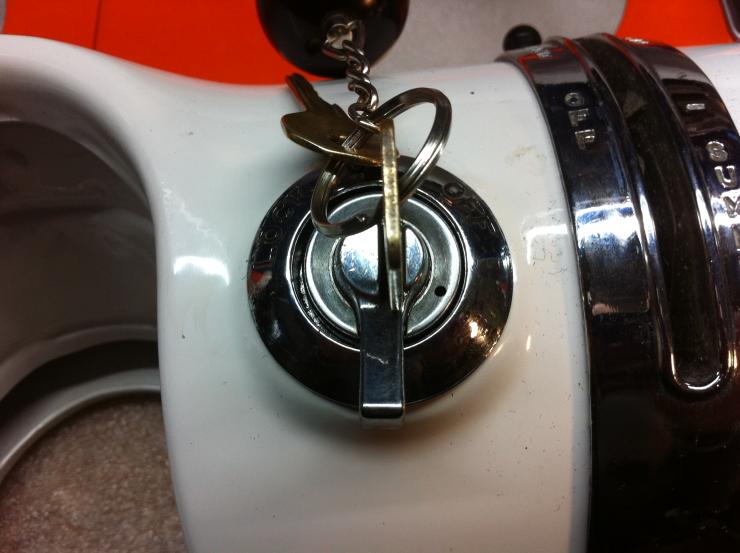

Introduire dans celui ci un foret de 1mm, et entrer la clée de contact dans son logement, appuyez sur le foret,vous sentirez a ce moment une résistance, comme un ressort au fond du trou
En maintenant le foret enfoncé ,tourner le contacteur dans le sens des aiguilles d'une montre ( Vers les 8 H )
Et hop ca vous tombe dans la main :bravo:
Pour remonter replacer le barillet dans son logement plus besoin du foret, attention au detrompeur, rien ne force,pour le remontage, de ce dernier .
Personnellement j'ai eu un souci au remontage le barillet ne rentrait pas a fond , donc impossible a remonter je me suis gratter la tête quelques heures, et quelques montages /demontages/remontages après , j'ai compris que c'etait juste l'épaisseur de la peinture qui m'em.... :grr: maintenant c'est tout bon , un petit coup de dremel sur le barillet ,parce que je ne voulais pas toucher la peinture du tableau de bord ,de peur que la rouille ne s'installe dessous et voila c'est finite :super:

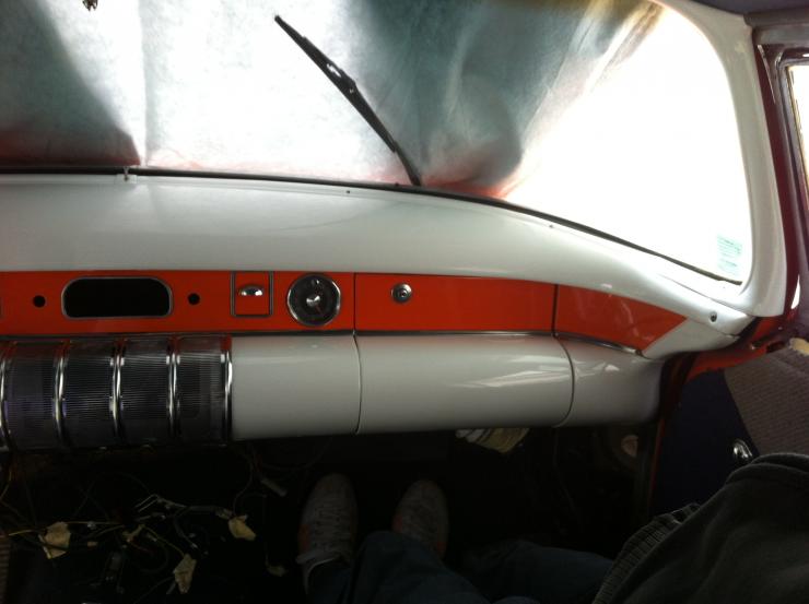

Bon la bete a redemarrée aujourd'hui, maintenant les finitions, la je me prend la tête avec le couvercle de la boite a gant et continuage demain .

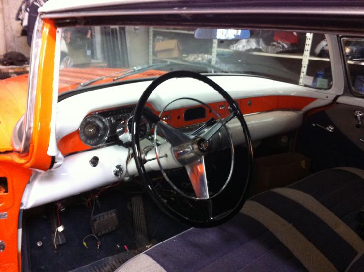

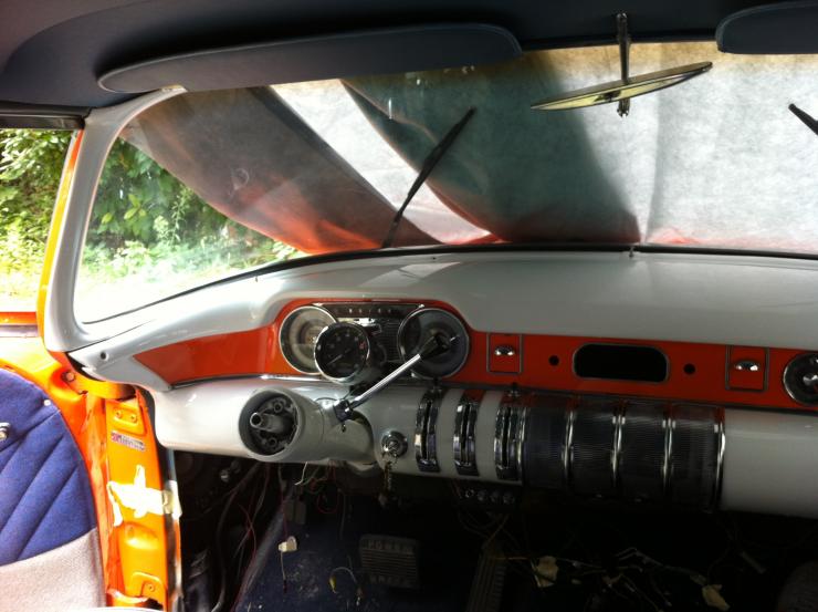

J'en vois le bout ! :sweatingbullets:

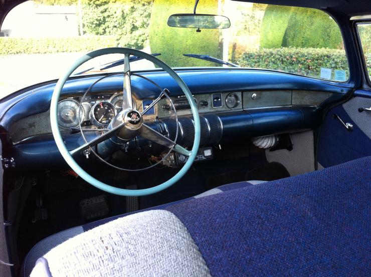

Avant, et cette photo est très flatteuse on ne voit pas la rouille
Après, pas mal d'heures de taf.....
J'ai juste oublié de faire peindre le volant, qui se cachait derriere la banquette...... :deprime:
Tout fonctionne nickel, les jauges les lampes, la boite a gant, difficile a ajuster.
Je vais retrouver de la belle visserie de surface ,car celle existante est a la rue.

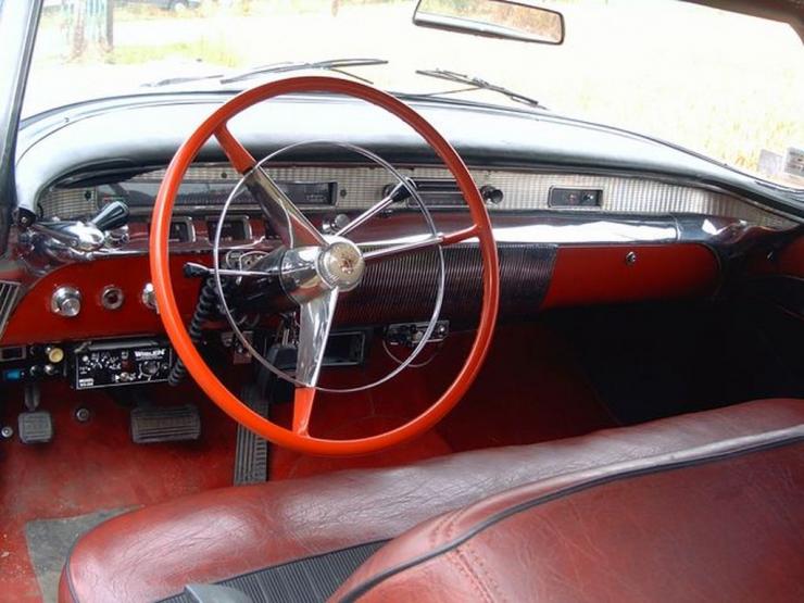

Yes ! Ca le fait, avec la couleur du tdb tu avais pas beaucoup le choix hélas :)
Dans ma 56, comme le tdb était rouge, le volant l'était aussi...
