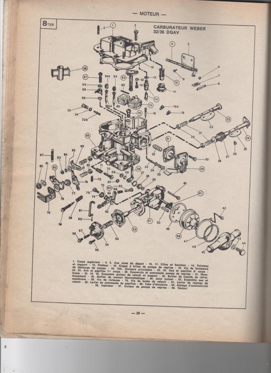

puisque tu va faire mumuse avec ton carbu et t on allumage tu va avoir besoin de quelque explication :resultats:
je te met les 2 modèles de carburateur

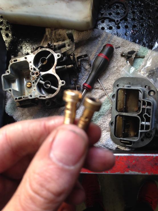

Merci beaucoup sa va m'aider ! :) j'ai toujours pas de nouvelles du vendeur de livre ... Et aujourd'hui vidange et filtre à huile changer , à défauts d'avoir trouver le filtre à essence ... Car comme j'avais pas le crik j'ai pas trop chercher ..
