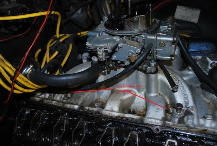

Bon j'ai commencé a démonter la bestiole.

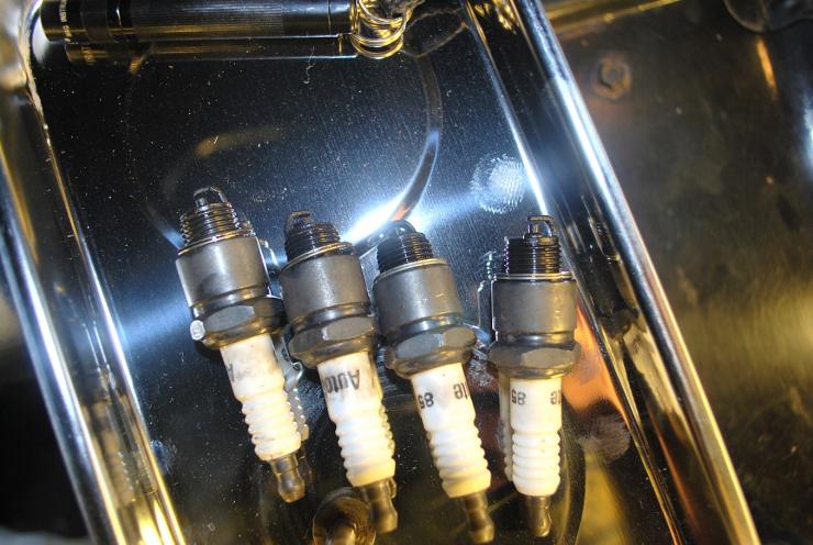

j'ai viré les bougies (noires et légerement grasses)
débranché les durites d'essence, eau, capteurs
démonté l'alternateur
démonté le cache culbu
jusque là pas de dégats apparents, la flotte présente dans la grosse durite du haut et la pompe a eau est claire.

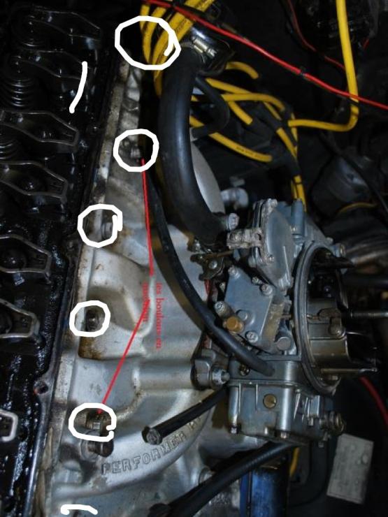

j'ai déboulonné la pipe d'admission (10 boulons)et là je bloque, j'ai tout juste réussi a la décoller d'1 mm coté droit et plus rien.
je sais pas si il y a d'autres truc a desserer.
c'est un edelbrock performance, il y a deux boulons males torx coté gauche, ils sont orientés dans le même angle que les boulons de serrage mais je sais pas si ils bloquent la pipe.
besoin d'aide donc pour sortir cette pipe d'admiss
merci aux modos de me dire si je dois ouvrir un topic spécifique
Tu enlève tous tu ne dois plus avoir une seul retenue sur les cotes et tu force ou prend un outil plat pour la décoller et ça va venir faut pas avoir peur, lol
Enlevé l'allumeur aussi et repère au cas ou
Et il me semble que tu doit en enlever 12
j'ai réussi a glisser un tournevis en frappant aprés avoir fait levier avec un pied de biche, mais ça bloque. Je vais faire comme tu dis et enlever tout. par contre je pensais laisser le carbu en place si possible. Quant a l'allumeur c'est vraiment obligé de le retirer ?
ok c'est bien ça, les 6 a droite je les avais bien mais seulement 4 a gauche, c'est donc bien les 2 torx qui font chier, ils pouvaient pas mettre tout en 14 ces cons :angry2:
j'ai effectivement vu que l'allumeur passe par dessus la pipe, je vais le virer
merci bien Maya :super:
